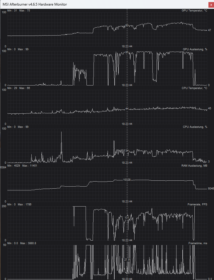

Öhm, Leute? Ich weiß gar nicht, was es hier noch zu diskutieren gibt? Er hat doch im OP einen Screenshot vom AB angehängt, in dem ein eindeutiges, hartes CPU-Limit zu sehen ist!
Stellt sich doch nur noch die Frage, ob es noch was bringt in die alte Intel-Plattform was zu investieren, oder gleich Nägel mit Köpfen zu machen und eine deutlich schnellere CPU zu holen. Idealerweise einen X3D.

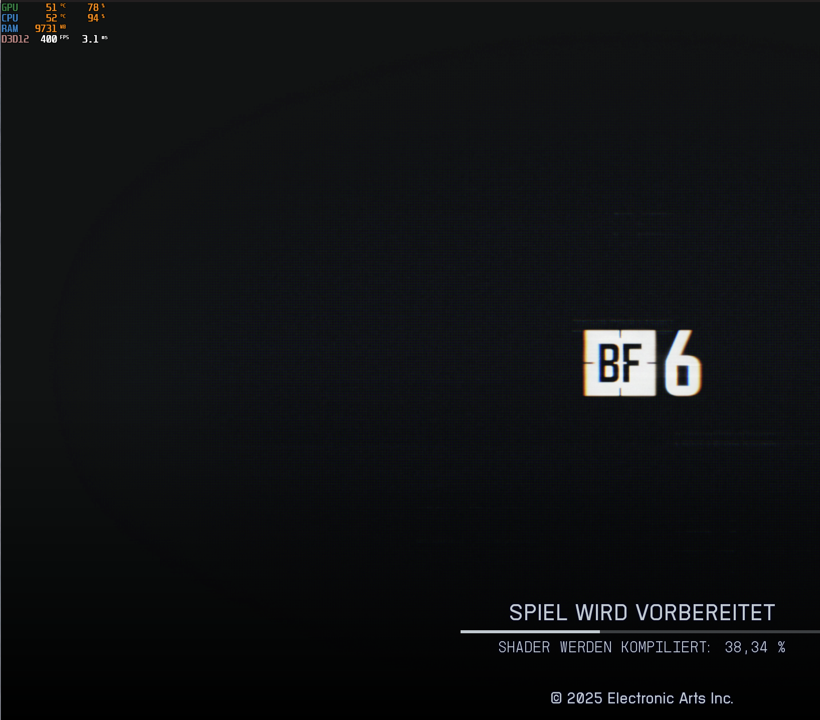

Wo zum Teufel rendert BF6 die 1420 FPS?
Reaktionen: LotharLanghantl
Kurzzeitig im Ladebildschirm / Hauptmenü
Also den 14700k gibt's für 330€ bei Amazon. Gebraucht ist er rar, hab bei Amazon Kleinanzeigen für 300€ & 280€ gesehen. Würde da eher zum neuen tendieren? Falls es keine Verbesserung gibt kann ich ihn bei Amazon auch einfach zurückschicken oder?

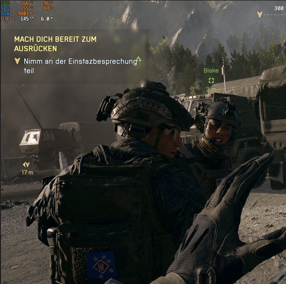

Habe mal 10 minuten bf6 kampagne gespielt.. im ladebildschirm läuft die cpu ziemlich hart ins limit und ich habe auch die frametime spikes im diagramm danach im spiel ist die cpu meist um die 80% und die gpu um 95 rum, keine spikes und es läuft ?!
werde später oder morgen nochmal genau mit arma / dayz und bf6 multiplayer dokumentieren aber denke werde auch die cpu mal bestellen.

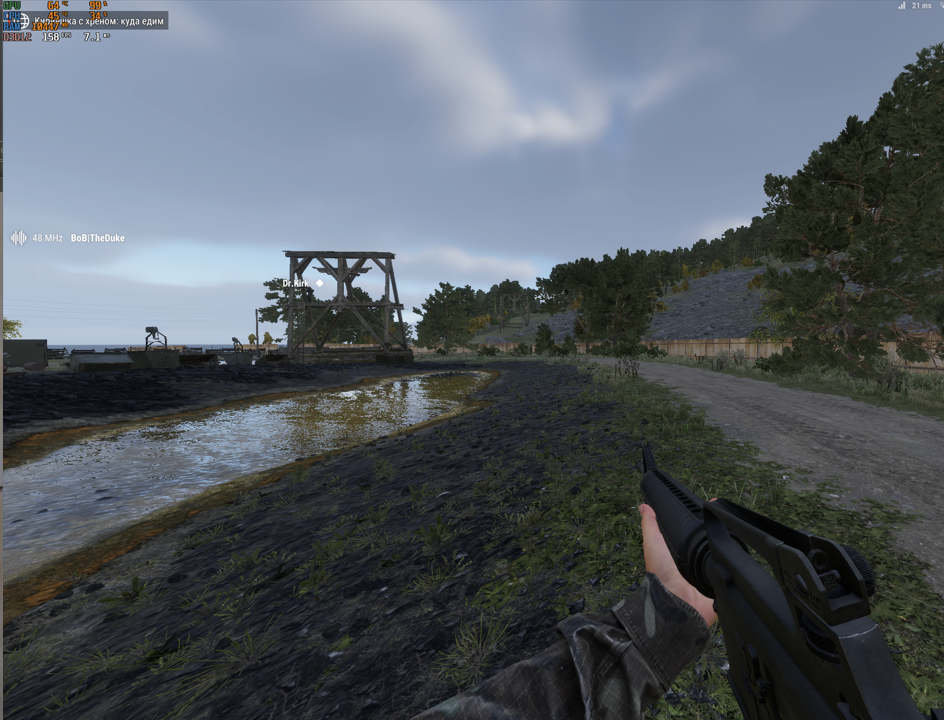

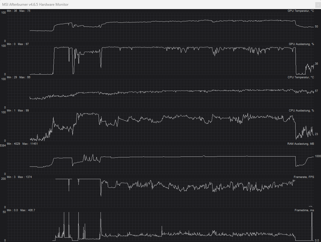

Habe gerade mal Arma Reforger getestet.. da läuft die GPU ins Limit ?! und die CPU ist nur auf 30-40% ausgelastet.. ? Was hat das jetzt zu bedeuten?
Die CPU-Auslastung ist aussagelos. Seit etwa dem Jahr 2005 (das scheinbar niemand mitbekommen hat). Einzig 100% sind ein Schrei nach mehr Kernen. Alles andere interessiert niemanden.
Jedes Programm geht anders mit den vorhandenen Ressourcen in Abhängigeit von Deinen Settings um.
