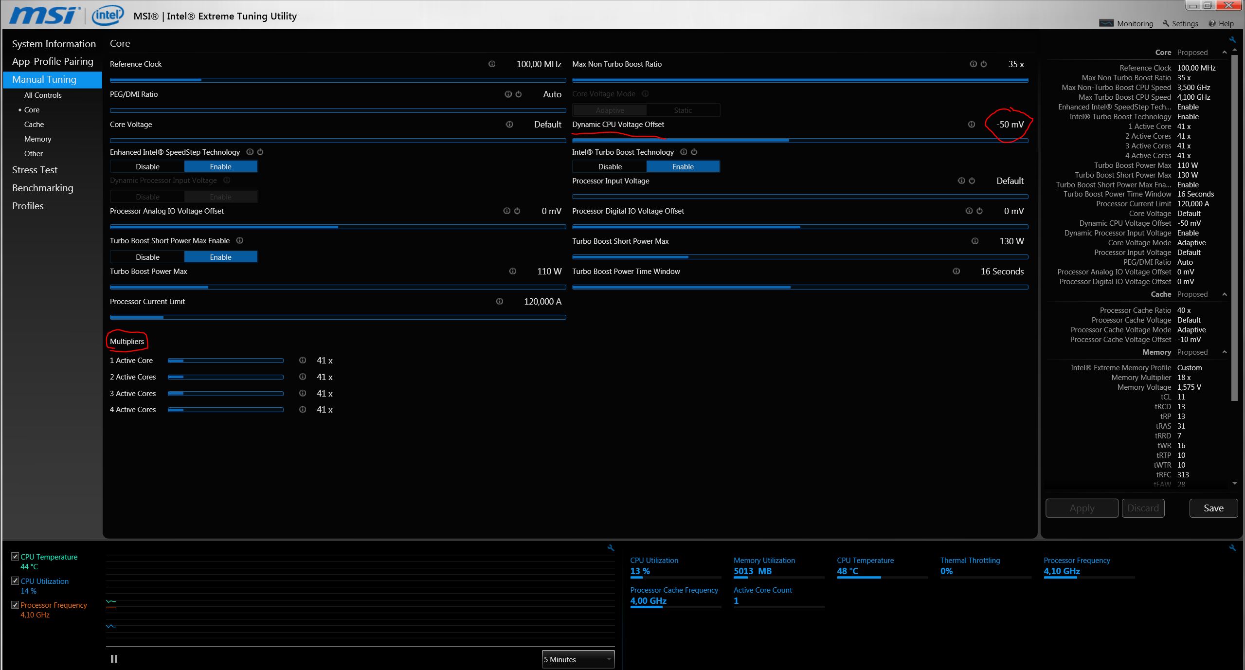

iich würde in den sauren und etwas teureren Apfell beißen, und einen i7-8700K sowie 3000er RAM kaufen. Auch wenn Du nicht übertakten willst, ist etwas Feinarbeit im bios für die schnell überhitzende CPU sinnvoll. Z.B. nur den VCore Offset um 50-100mV zu reduzierne, bringt schon eine Menge und dann kann man mit einem Klick den Turbotakt auf alle vier Kerne bringen. Das ist noch nicht wirklich übertakten, sondern ergibt eher Stromsparen und eine etwas kühlere CPU und trotzdem merklich Mehrleistung für lächerliche 30,-€. Da man eh ein Board mit Z370 nChipsatz kaufen muss, nimmt man die "K2 CPU gleich mit.

Der Tipp mit der reduzierten Spannung ist immer vom einzelnen Chip abhängig. Als "Semiamateur" nimmt man dazu das Intelprogramm XTU und verstellt zwei Einstellungen. Fertig. Dazu hat das Programm für den Fall der Fälle gute Benchprogramme, wenn man irgendwann mal eine Fehlersuche hat.
https://downloadcenter.intel.com/de/download/24075/Intel-Extreme-Tuning-Utility-Intel-XTU-
