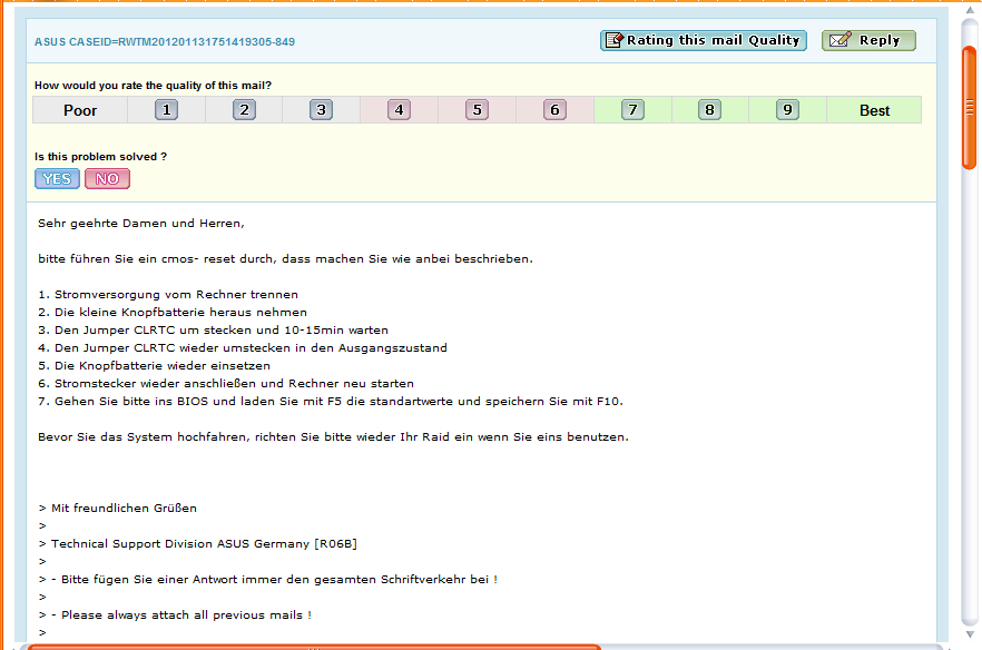

eine Antwort von ASUS liegt vor:
Sehr geehrte Damen und Herren,
bitte führen Sie ein cmos- reset durch, dass machen Sie wie anbei beschrieben.
1. Stromversorgung vom Rechner trennen
2. Die kleine Knopfbatterie heraus nehmen
3. Den Jumper CLRTC um stecken und 10-15 min warten
4. Den Jumper CLRTC wieder umstecken in den Ausgangszustand
5. Die Knopfbatterie wieder einsetzen
6. Stromstecker wieder anschließen und Rechner neu starten
7. Gehen Sie bitte ins BIOS und laden Sie mit F5 die standartwerte und speichern Sie mit F10.
Sollte das nicht das Problem beseitigen, werde ich ASUS erneut kontaktieren.
Viele Grüße

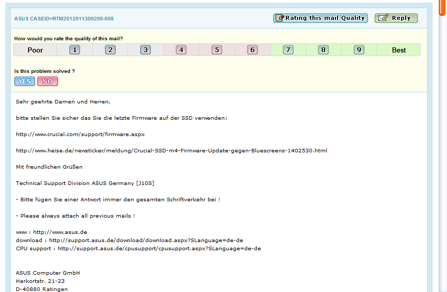

Übrigens liegt eine weitere Antwort des ASUS Supports vor :
bitte stellen Sie sicher das Sie die letzte Firmware auf der SSD verwenden:
http://www.crucial.com/support/firmware.aspx
http://www.heise.de/newsticker/meldung/Crucial-SSD-m4-Firmware-Update-gegen-Bluescreens-1402530.html
Mit freundlichen Grüßen
Technical Support Division ASUS Germany [J10S]

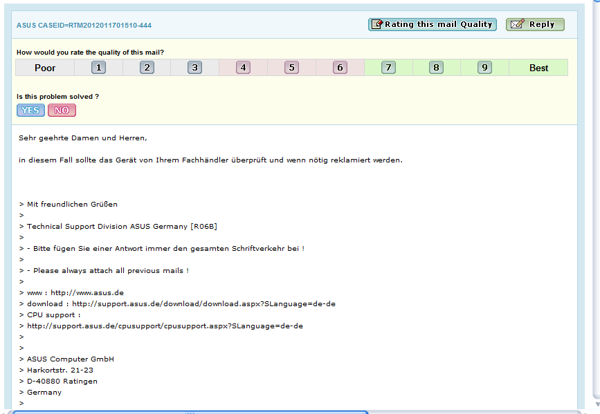

Neue Antwort von ASUS, darauf, das es mit der neuen Firmware der Crucial und dem CMOS Reset nicht geklappt hätte ...
Ihnen fällt also auch nichts ein.
in diesem Fall sollte das Gerät von Ihrem Fachhändler überprüft und wenn nötig reklamiert werden.
> Technical Support Division ASUS Germany [R06B]
Viele Grüße
