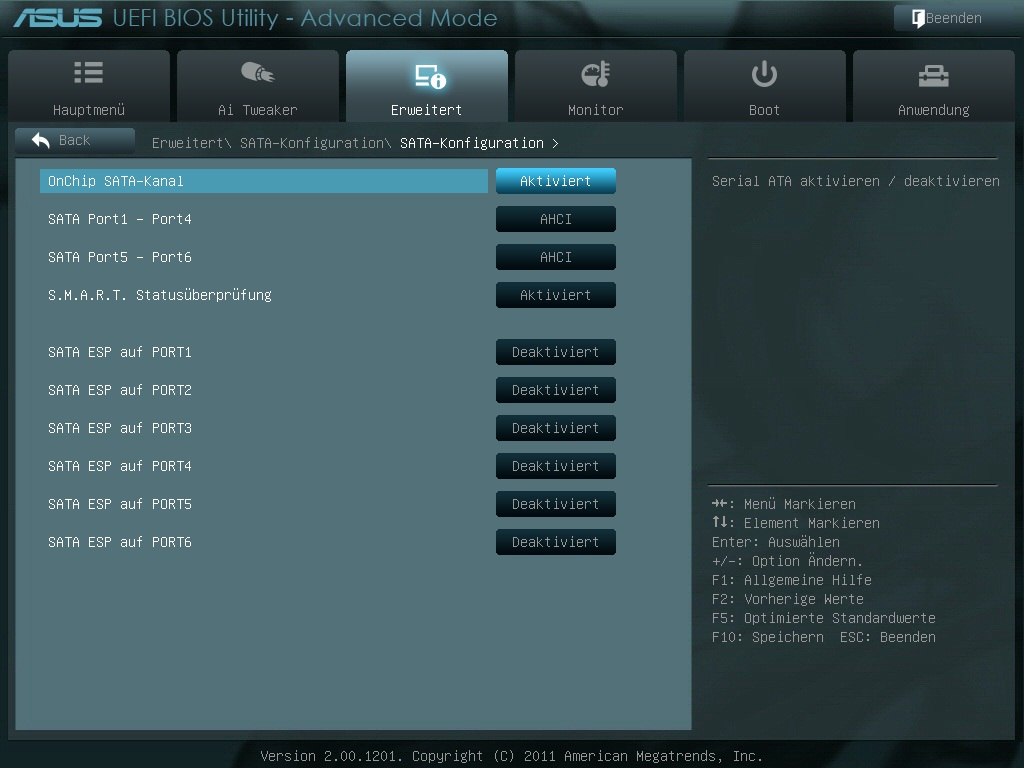

Morning666: Trete hier mal etwas anders auf.
@kai84: Es wäre schön, wenn du hier mal deine UEFI BIOS Einstellungen postest, und mit meinen abstimmst.
Du kannst alle Bilder im UEFI BIOS die du auf dem Bildschirm siehst, mit der Taste F12 auf einen FAT32 USB Stick im BMP Format abspeichern ... In PAINT lassen sich diese öffnen und ins JPG Format komprimiert speichern.
Vorab: Die UEFI BIOS Einstellungen für deine SATA PORTS sollten so wie im Bild zu sehen ist, sein.
Vergleiche und ändere gegebenfalls.
Viele Grüße

Welche Einstellungen genau?
Die SATA Einstellungen sind bei mir genauso - das kann ich aus dem Kopf sagen.
