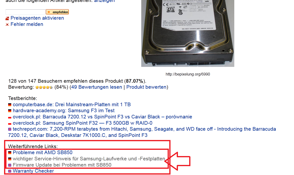

http://drive.seagate.com/content/samsung-en-us
Der HEISE Preisvergleich (Weiterführende Links: ) verweist gleich auf eine neue Firmware ...
siehe hier unter "Firmwareupdate bei Problemen ..."
http://www.heise.de/preisvergleich/447820
Unser Board hat zwar den AMD SB950 Chipsatz, aber beschwören, das es nicht mit neuer Firmware auch NICHT läuft kann ich nicht. Ich bin geneigt, da das Problem zu vermuten, denn auch ich habe keine Samsung Platten. Übrigens : Seagate und Samsung gehören heute zusammen. Jedenfalls gehört die Plattenspate von Samsung nun zu Seagate.
Durch die Umstellung von Samsung nach Seagate findet man bei Samsung nichts mehr... und bei Seagate auch nichts :grr:

Schildkröte09 schrieb:
OK, dann lassen wir den ASUS Support mal grübeln. Kannste am WE ja mal testen, vielleicht kommen wir dadurch schon dem Übeltäter auf die Spur. Umsonst fragt der ASUS Support nicht nach den mit angeschlossenen SATA Platten, weil dieser auch da das Problem vermutet (denke ich mir jedenfalls).
Und die Samsung Platten sind nicht ohne. Auch dafür gibt es Firmwareupdates ...
Versuche am WE als erstes mal die Samsung Platten abgeklemmt zu lassen und die Seagate mit angeklemmt zu lassen.
Die Firmware der Samsung soll man flashen, wenn es Probleme damit gibt ... insbesondere mit dem AMD SB850 Chipsatz !

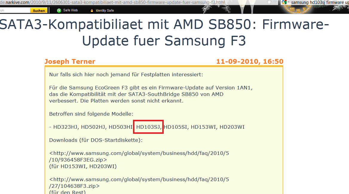

Betroffen von dem Problem scheint allerdings nur die Samsung HD103SJ und nicht die HD103UJ !
Hier kann die FIRMWAREDATEI heruntergeladen werden, der Link, der dort von Samsung angegeben wird, funktioniert.
http://de.narkive.com/2010/9/11/260...md-sb850-firmware-update-fuer-samsung-f3.html
Ich habe die ZIP datei mit exe hier angehangen. Starten müßte man sie aus der puren Eingabeaufforderung heraus (nicht in Windows 7 !), wenn die HD103SJ mit angeklemmt ist.
Oder z.B. einen bootfähigen DOS USB STICK herrichten.
Im angegebenen Thread kann ich aber die HD103SJ nicht sehen? Da wird doch auf die Eco Green verwiesen!
Ich prüfe mal zuhause auf der Seagate Website anhand der Seriennummer Dann sehe ich auch welche Fw auf der HD103SJ drauf ist, zumal ich diese erst im sommer 2011 gekauft hatte!
