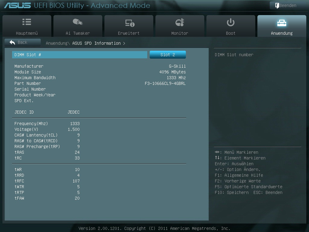

Auch ist mein Speicher RAM von G.Skill explizit für das Board ausgesucht worden und mit dem Board zu 100 % kombatibel und steht in der QVL Liste von ASUS. Was ist mit deinem ? Läuft dein RAM in der Spezifikation auf dem Board, wofür er ausgelegt wurde ? Meiner nämlich nicht im AUTO Betrieb. Musste meinen RAM im UEFI BIOS manuell auf DDR3-1333 einstellen.

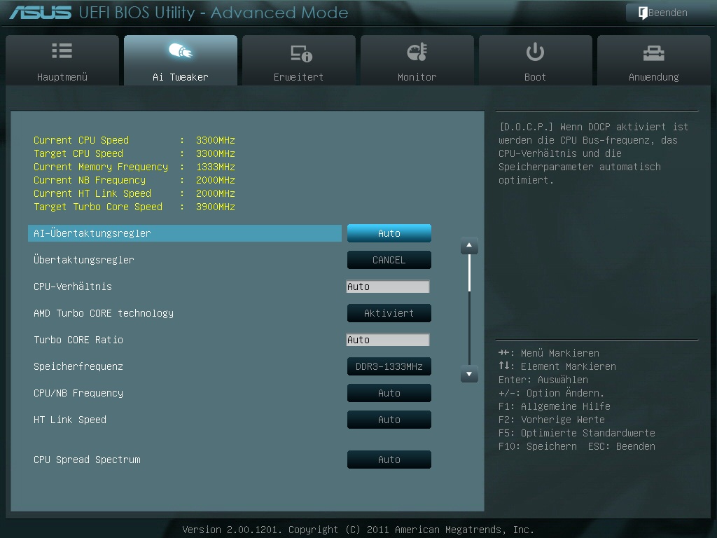

Du kannst auch folgendes machen: Schreib doch mal den CRUCIAL Support an und schildere denen dein Problem. Wenn der Support ja wirklich so toll sein sollte, wie hier geschrieben, sollte er sich garantiert auch dazu äußern können und das Problem nicht einfach auf gewisse Chipsätze verweisen.

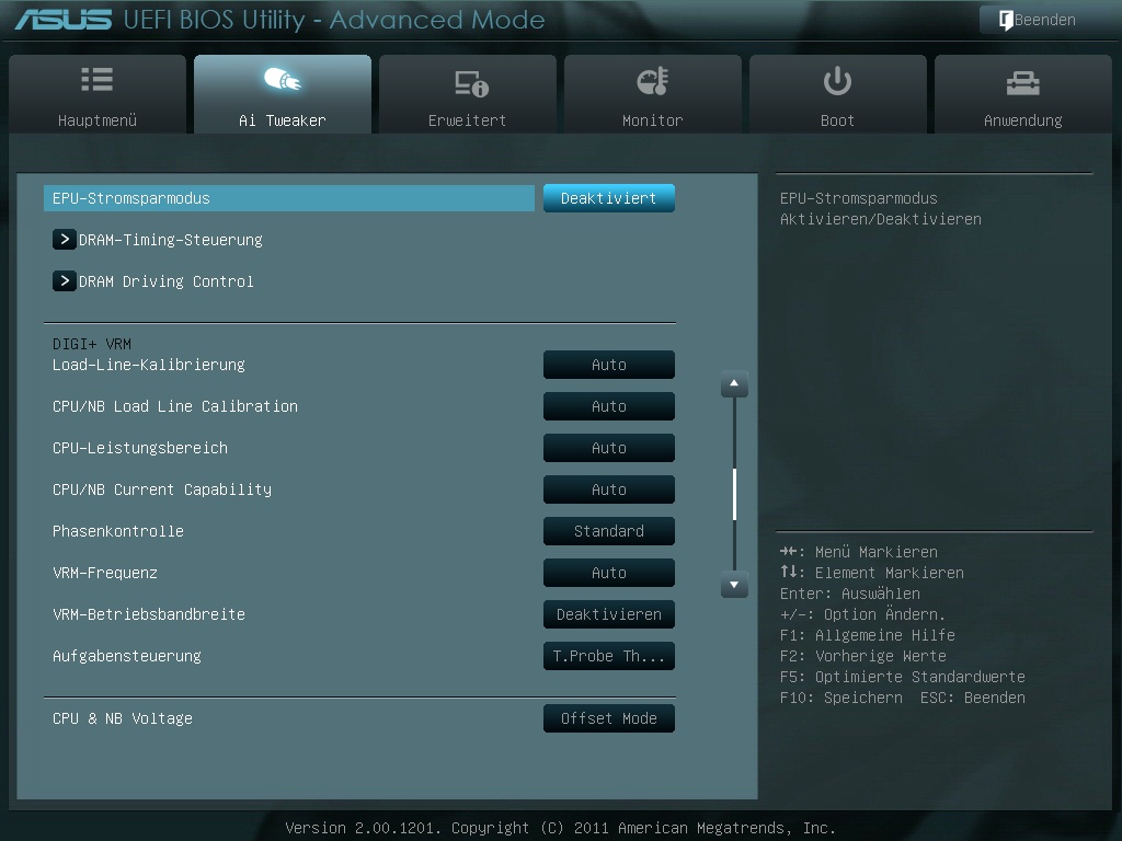

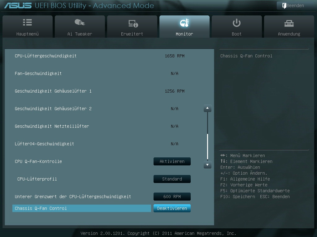

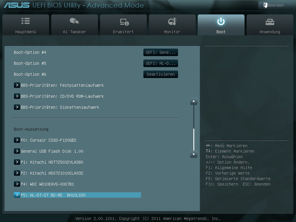

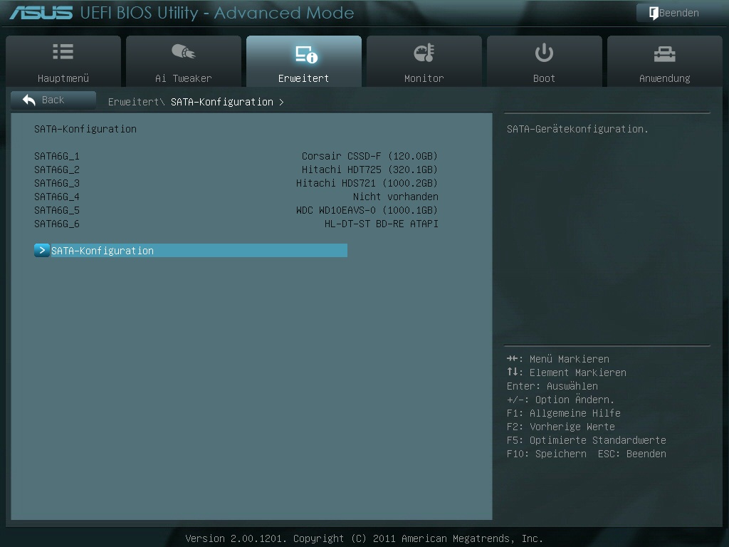

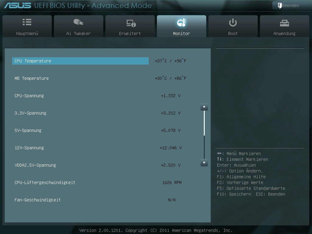

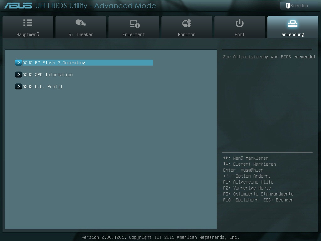

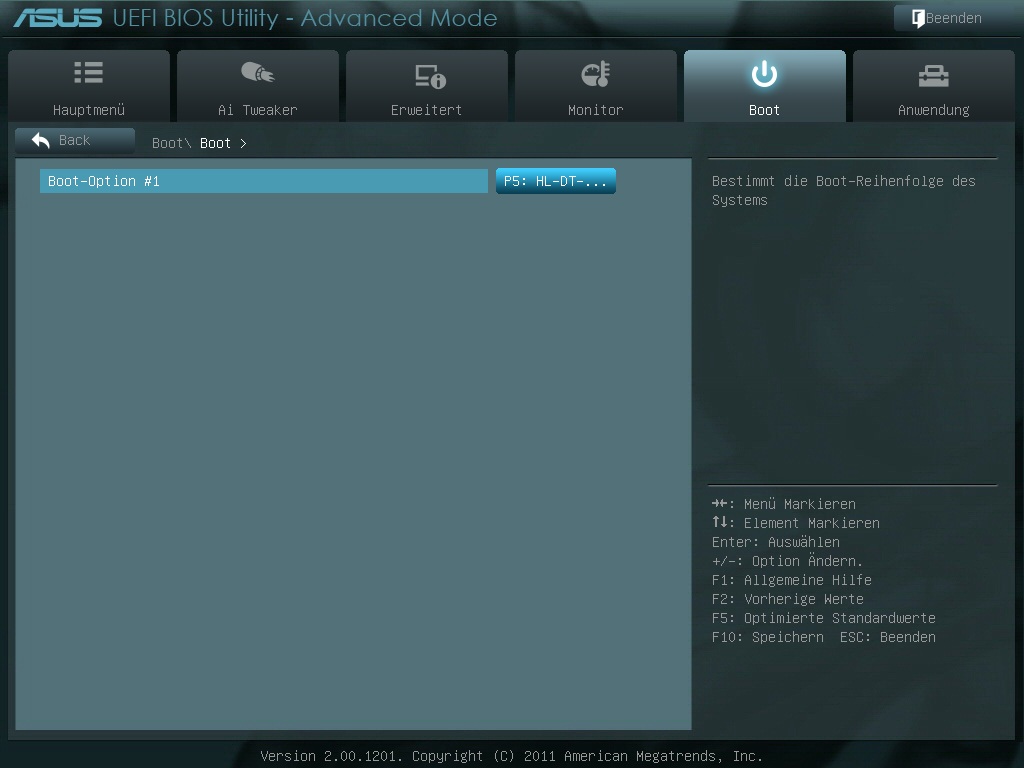

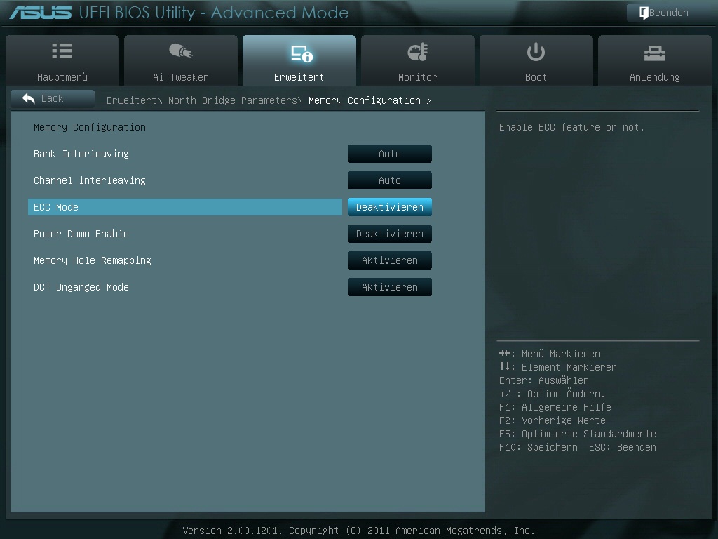

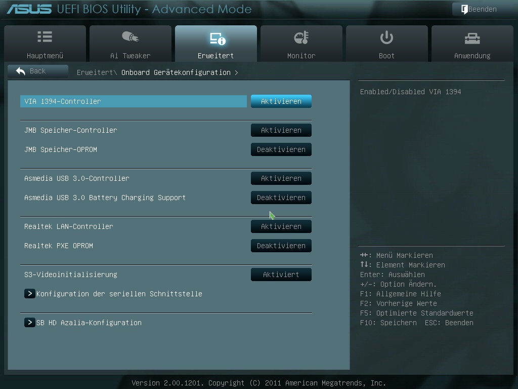

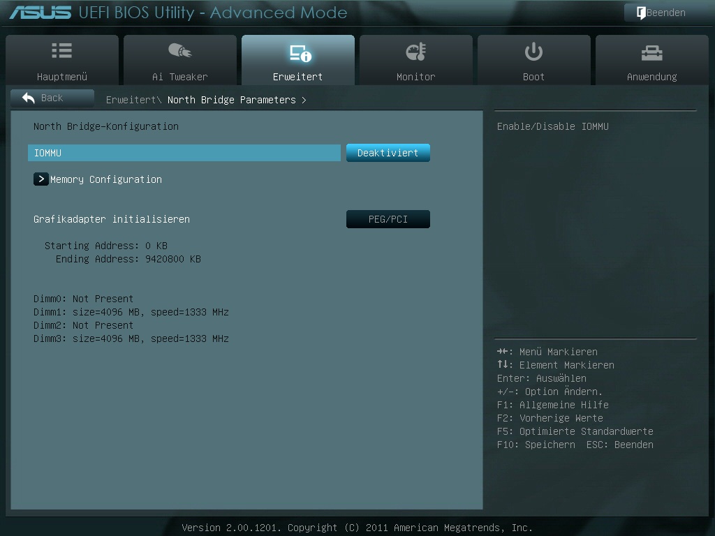

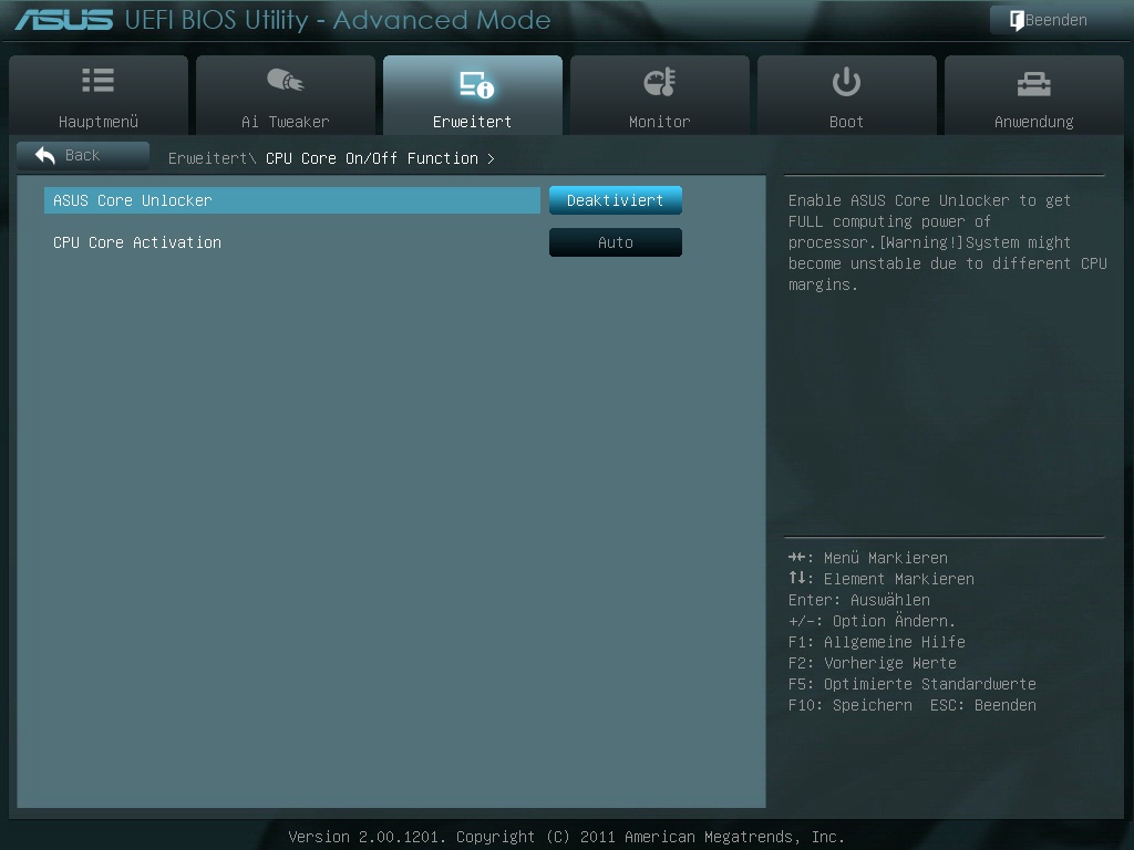

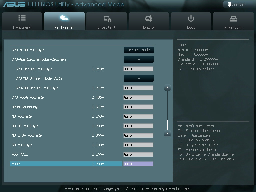

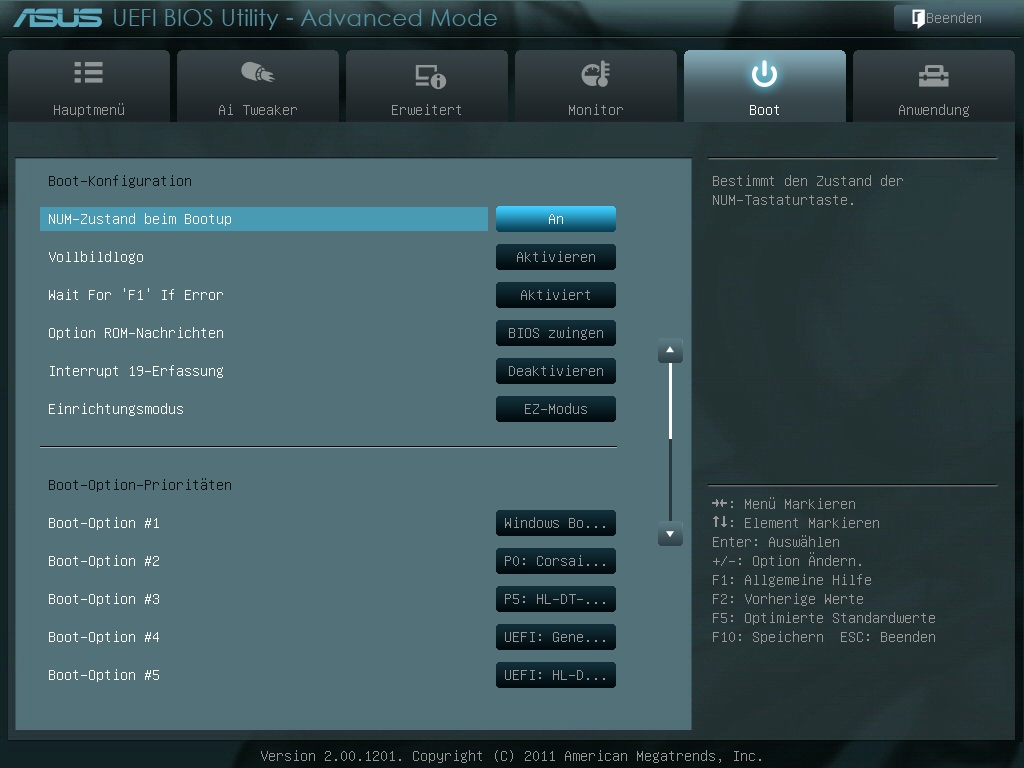

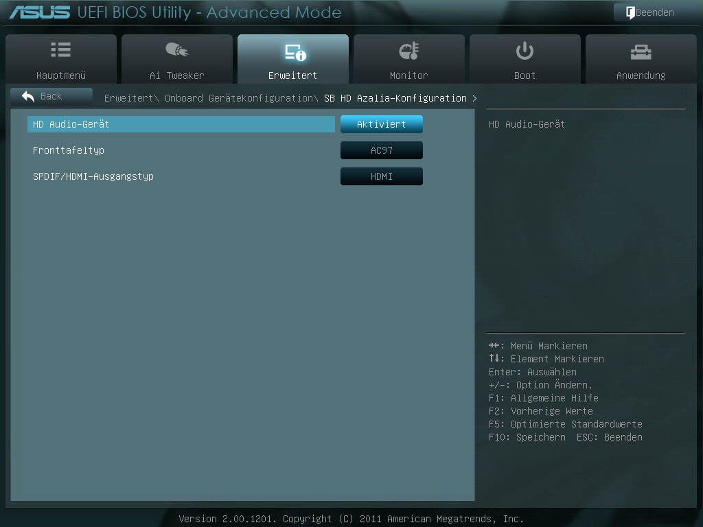

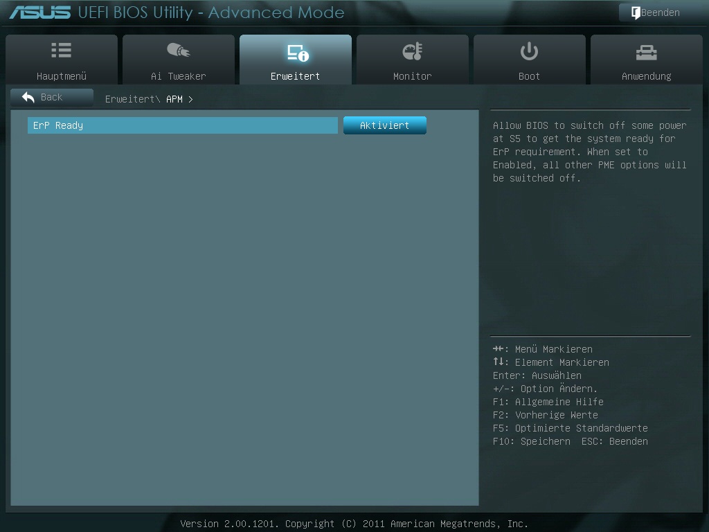

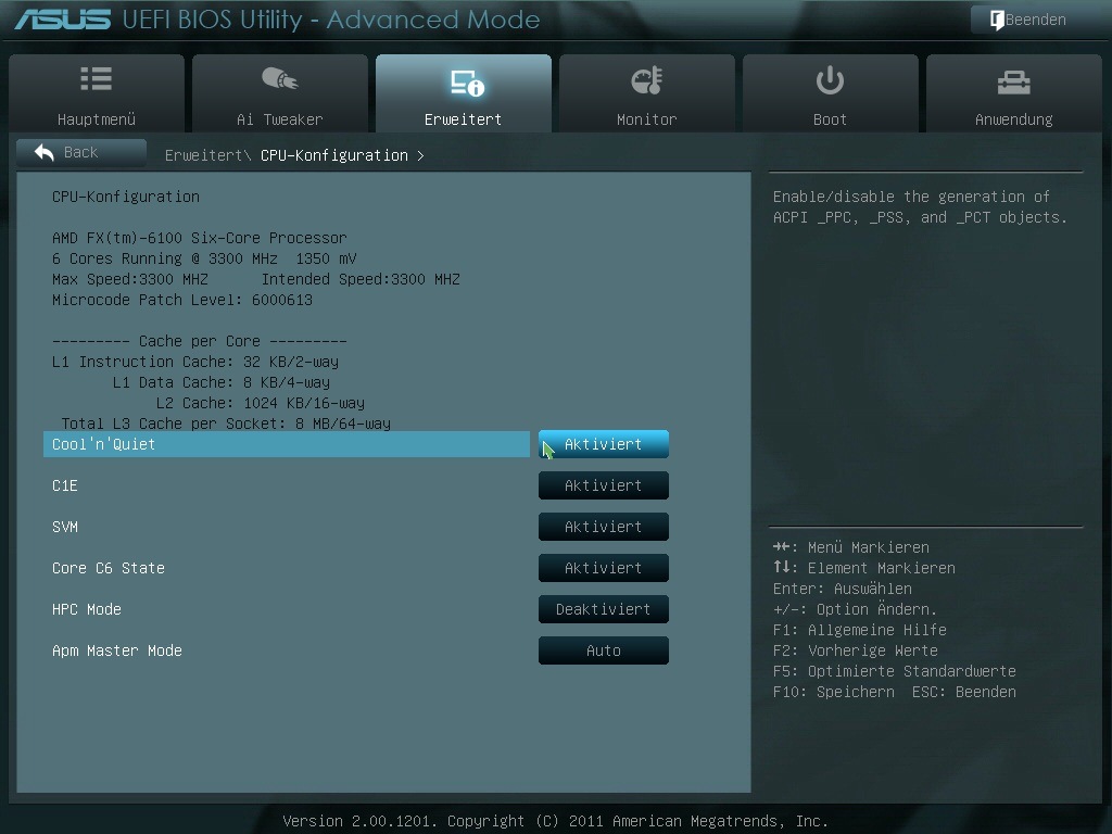

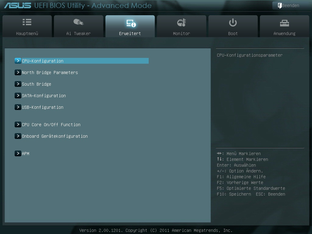

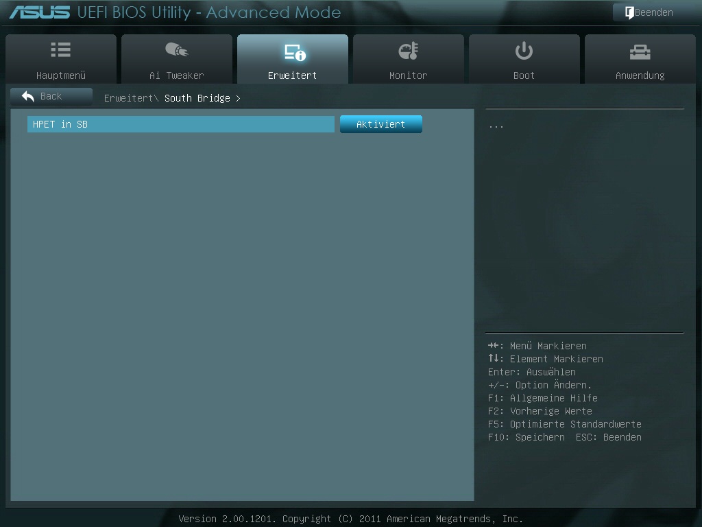

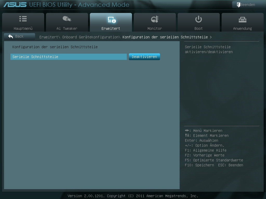

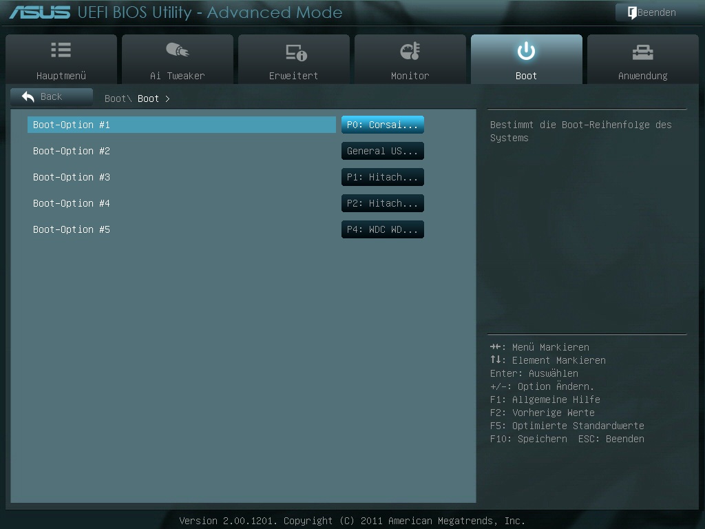

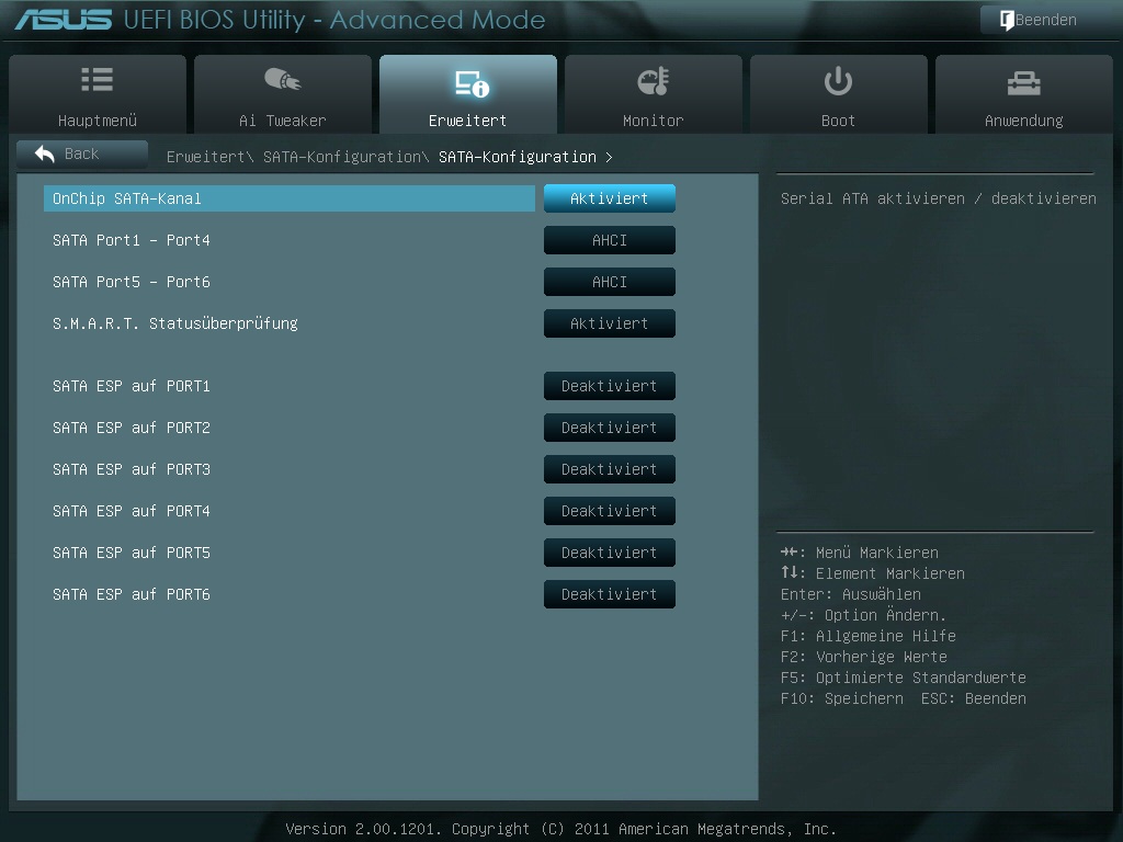

Du kannst auch die Einstellung meines UEFI BIOS mit deinem vergleichen ...
Bilder poste ich gleich mit ...
Viele Grüße

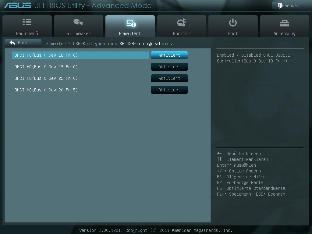

Hast du auch tatsächlich deine Tastatur in einen USB 2.0 Anschluss gesteckt, oder vielleicht doch in einen USB 3.0 Anschluss ? Die ASMEDIA Treiber sind aber installiert ?
Auch nutze ich ein ASUS Frontpanel, um noch 2 interne USB 3.0 Anschlüsse, vorne zu besitzen. Auch diese ohne jegliche Probleme. Außerdem wird vorne noch ein ICY BOX Multireader als "aktiver" HUB mit 4 x USB 2.0 + 2 x USB 3.0 (die hinteren nach vorne), 1 x eSATA (angeschlossen am internen SATA II PORT vom JMICRON), AUDIO Frontanschluss und Cardreader Steckplätzen, die zusätzlich zu den Frontanschlüssen des Gehäuses (2 x USB 2.0) genutzt, die ebenso problemfrei am Sabertooth zu betreiben sind.
Die aktuellen AMD Chipsatztreiber gibt es hier ... (Southbridge und AHCI Treiber, sowie RAID Treiber bei Nutzung von RAID).

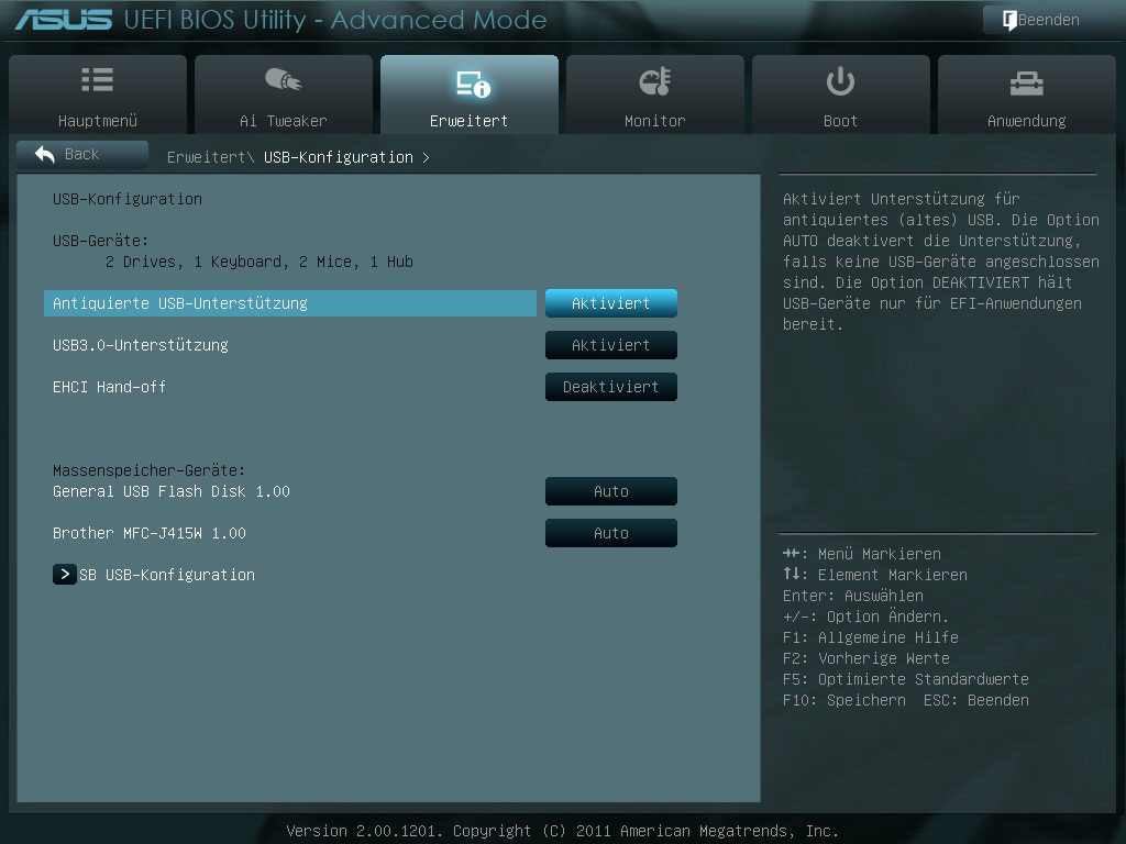

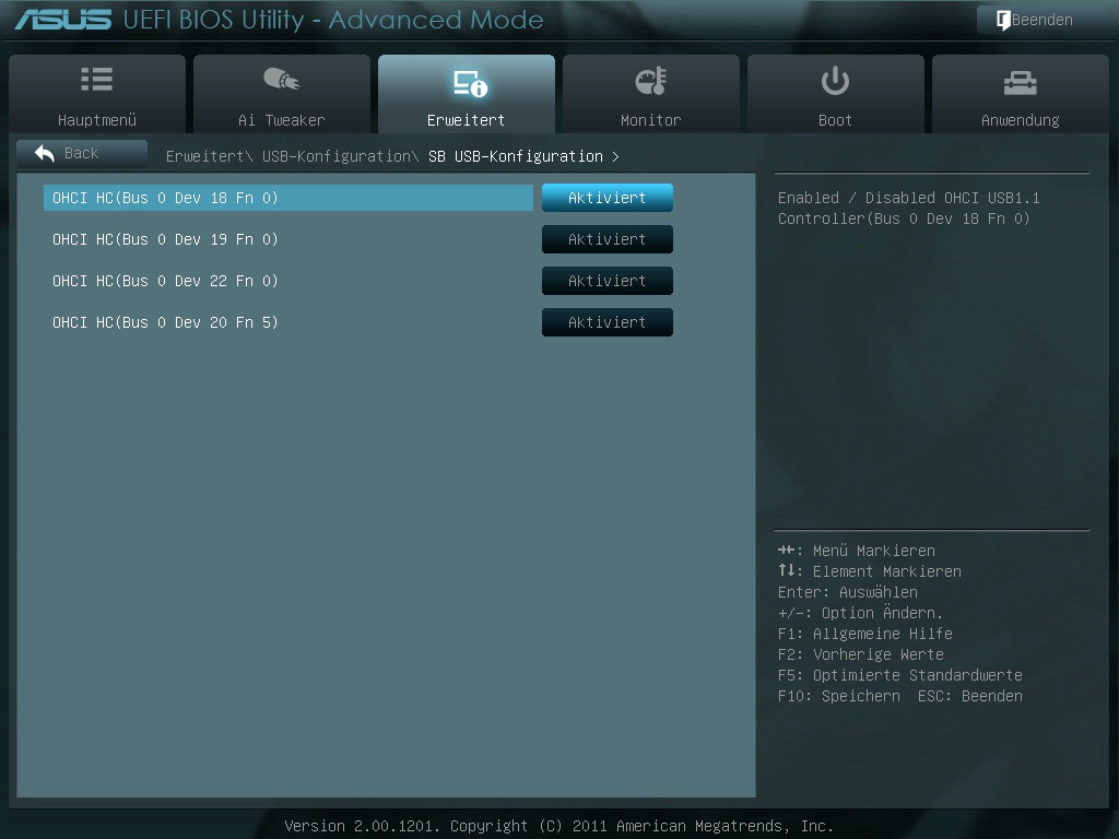

Die UEFI BIOS Einstellungen für USB sollten so wie im Bild sein.
Viele Grüße
