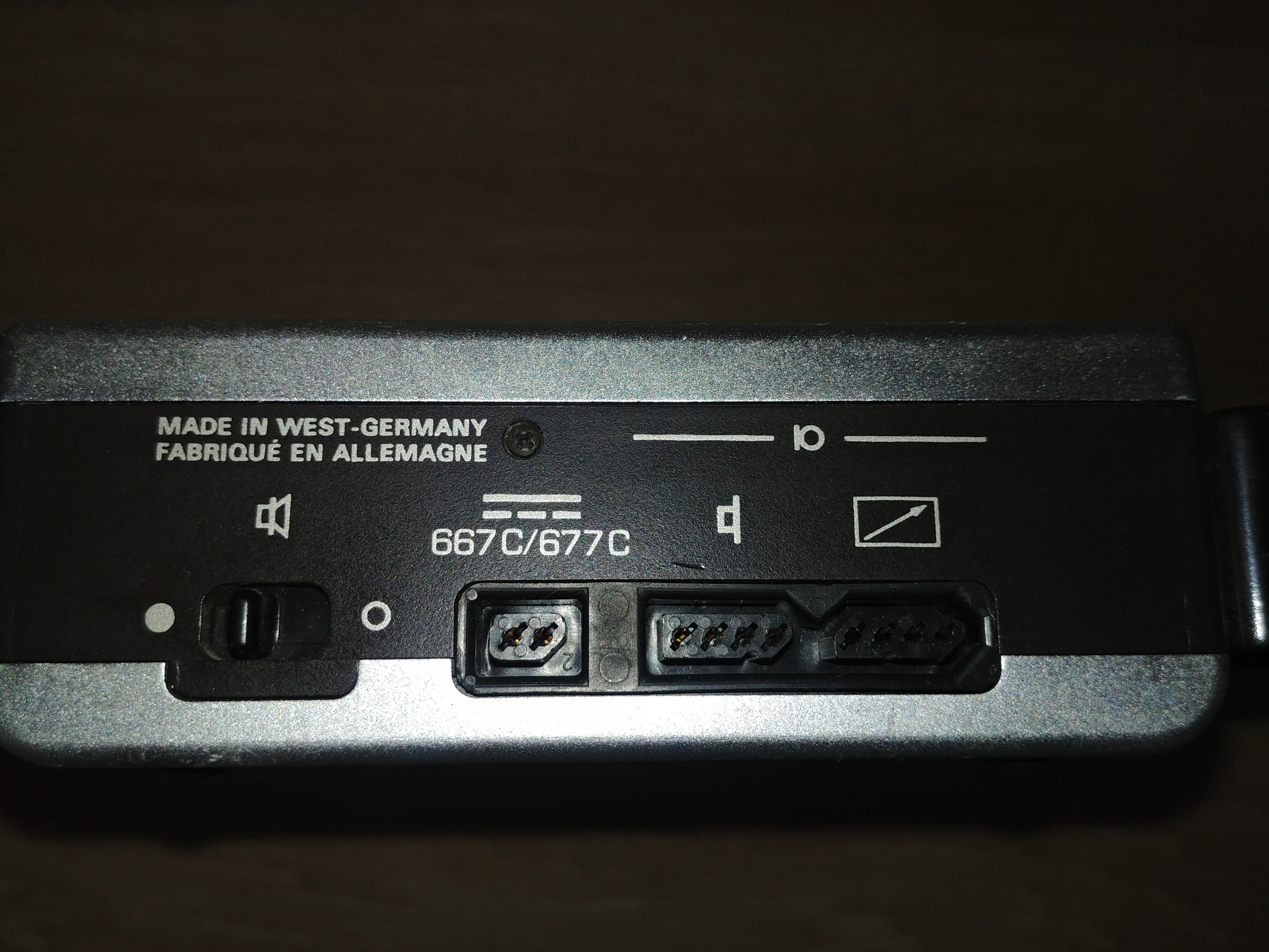

hallo,
gibt es klinke adapter für diktiergeräte? konkret für das gerät 2300 la stenorette von grundig?
das hat hinten einen kopfhörerausgang, aber einen sehr eigenartigen stecker.
ich bräuchte diesen stecker (male) auf klinke oder xlr um die bänder zu überspielen.
gibt es etwas überhaupt? es ist schwer danach zu suchen, weil ich nicht mal weiß wie diese stecker am diktiergerät heißen.

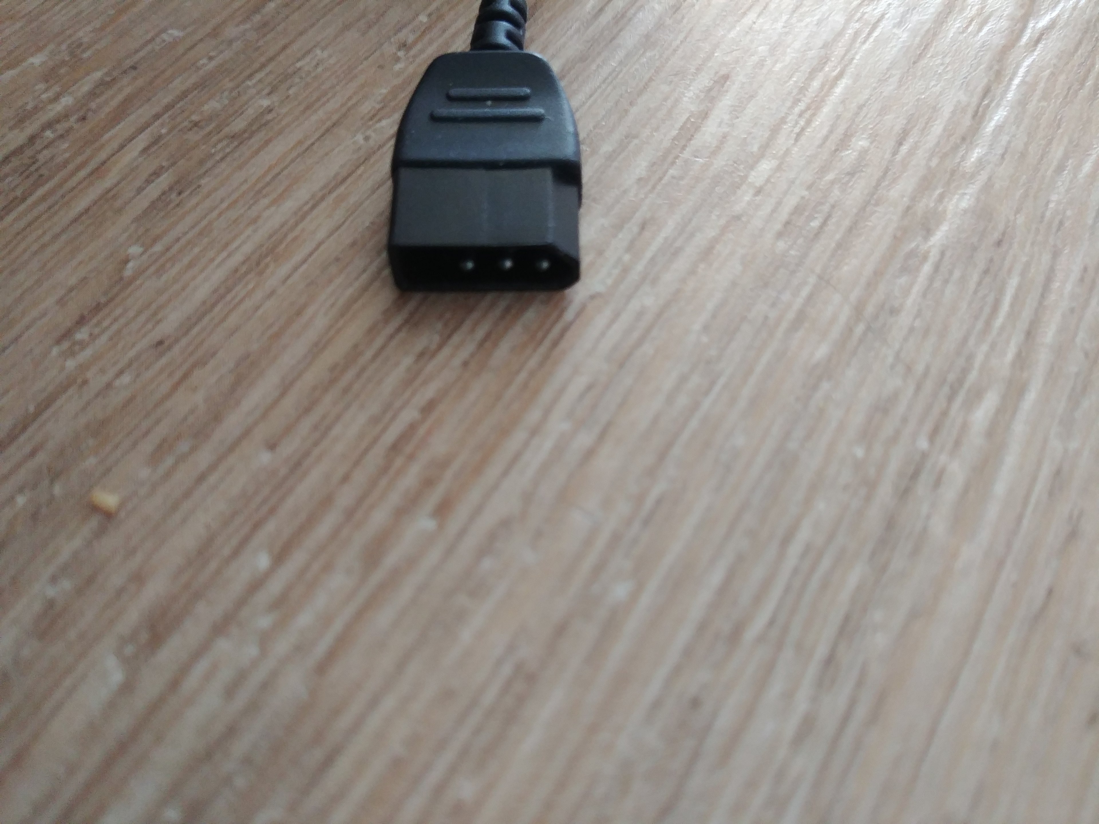

Zwar auch noch nie gesehen, scheint sich aber um einen "GBS Stecker" zu handeln.
https://www.amazon.de/Grundig-GCC1101-GBS-Kabel-Schwarz/dp/B00CIKO89E
Adapter müsste man sich vermutlich selber zusammenlöten
E: Departet hat eher geantwortet, während ich noch gesucht habe, ob es irgendwo passende Adapter gibt bzw. die Belegung des Steckers findet.
E2: Artikel GAD6182 könnte doch passen, oder?
Reaktionen: capitalguy

prian schrieb:
danke für den link, dort gibt es ein anschlusskabel (record) gps auf mini klinke für eur 35 + versand. ich bräuchte aber klinke 2x mono. das kann man zwar leicht adaptieren, aber ich glaube es ist einfacher die kassette schalldicht über den lautsprecher am gerät auf den zoom rekorder zu übertragen.
Es wäre billiger, einfach ein Kassettendeck mit USB-Ausgang zu kaufen, gibt es schon unter 20€. Dann kannst du den ganzen Kram am PC digitalisieren und musst nicht mit dem nächsten Recorder herumhantieren.
Nah, mach das nicht, die Klangqualität wird dann furchtbar sein. 35 € sind doch nicht die Welt.
Oder Du bastelts Dir einfach ein eigenes Kabel. Hast Du nicht ein Klinkenkabel so rumliegen? Dann das andere Ende mit den vorhandenen Steckern abschneiden, und die Kupferenden der beiden Kabel einfach man in die richtigen Löcher des Anschlußes stecken. Damit sollte es doch schon gehen.
