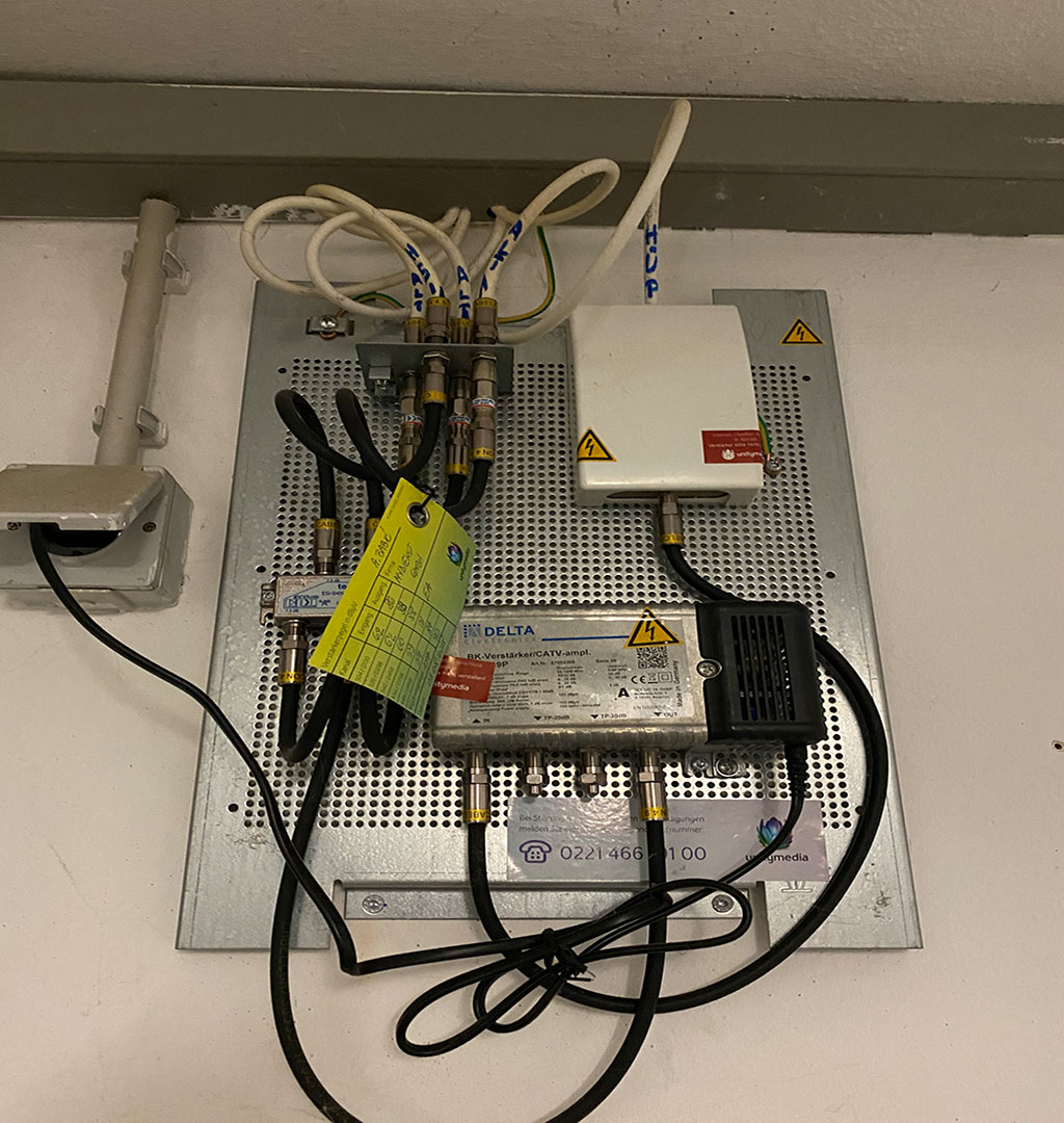

Verstärker etc. sitzt im Keller

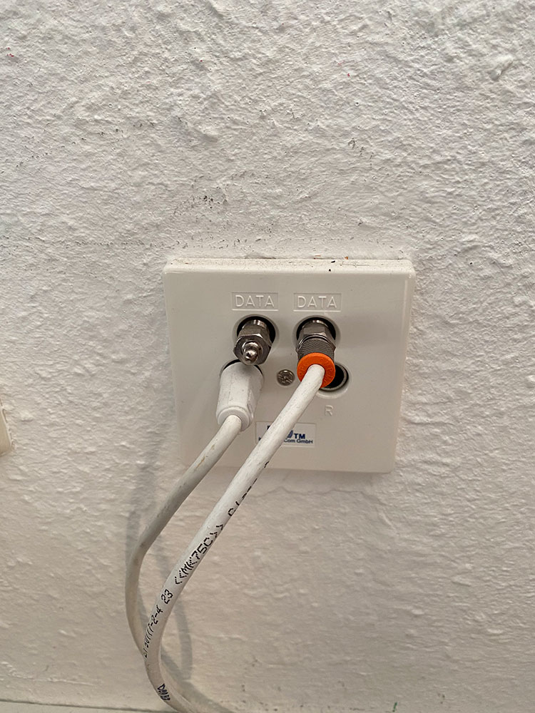

im Wohnzimmer steht der Router (Fritz Box 6660 Cable) und wird über die Dose daneben angeschlossen:
Jetzt soll eine Netzwerkverbindung mit Internet ins Dachgeschoss. Dort sitzt eine TV Dose (2 normale Antennenausgänge) und eine Telefonbuchse. Ich denke die TV Dose kann ich auf eine mit Koaxial Umklemmen?
Wo komm ich jetzt mit meinem Master Gerät für die Koaxialverbindung an? Im Keller hat das Gerät ja dann kein Netzwerkanschluss zum Router?! Kann ich an der Dose im Wohnzimmer am 2. Anschluss rein und oben im Dachgeschoss raus?

Der 2. Daten Anschluss (Koaxial) kommt auch vom Keller (Verstärker)...
Kommen denn wirklich im Wohnzimmer zwei Coax-Kabel an? Nur weil die Dose zwei Data-Ports hat, muss das nicht der Fall sein. Wenn das so ist, ist dein vorhaben hinfällig. Vodafone mag es nicht besonders, wenn du auf deren Kabel dein eigenen Signal aufmodulierst.
Du könntest die Fritzbox direkt an den Verstärker im Keller hängen und dann den Verteiler für dein eigenen internes Coax-Netzwerk verwenden. Dann brauchst du aber schon drei Wandler zu Coax und dann wird auch das schnell teuer.

Ah , ok. Da du von Devolo und Koax sprichst , und die Koax Dose zeigst, dachte ich das du soweit schon bist. Dann hat Hantelfix natürlich recht. Den Devolo Powerline Adapter gegen den koax Adapter tauschen, wenn es eine freie Koax Strippe gibt.
Ich hab mir gerade mal diesen Devolo Giga Bridge Adapter angeschaut... wäre das die einfache Lösung?
Also einen Adapter im EG Wohnzimmer einstecken und Koaxial 2 anschließen (LAN von Router) und dann im DG ebenfalls ?

Gibts denn eine dedizierte Kabelverbindung von der Fritzbox ins DG? So wie ich das sehe, geht vom Keller eine Leitung ins EG und vom Keller eine ins DG. Es geht aber keine vom EG ins DG. Die bräuchte man aber.
Wenn ich richtig sehe, treffen sich alle Kabel im Keller. Bei der Zweifachdose auf dem Foto, gehe ich davon aus, das beide aus dem Keller kommen. Somit könnte man im Keller eine dedizierte Leitung schalten, die von der Fritzbox, durch den Keller zum DG geht.
CU
redjack
