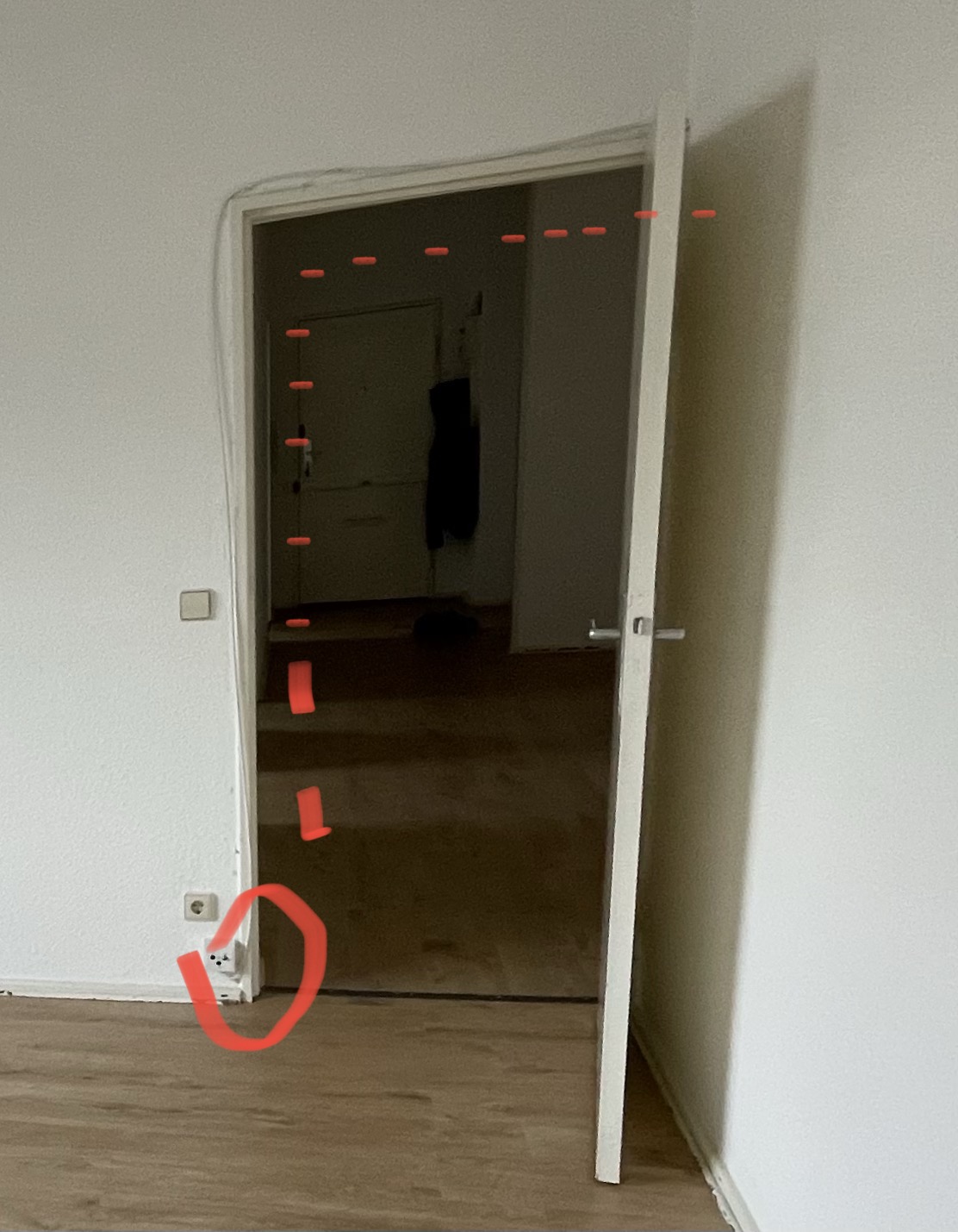

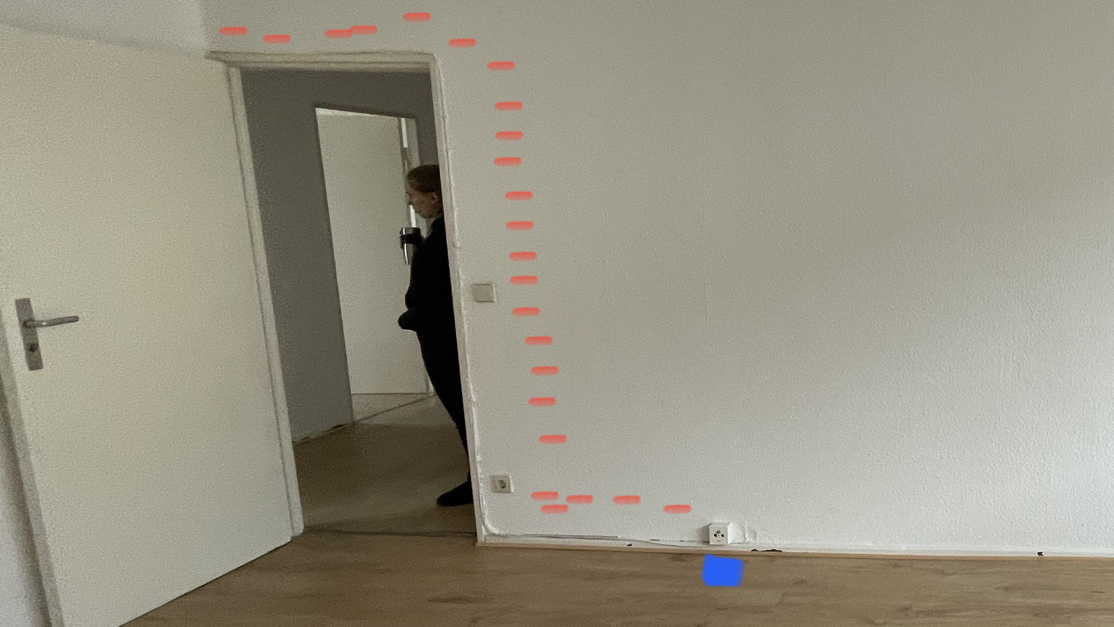

Ist die Leitung nicht stillgelegt, wenn ich von der Multimedia Dose über den Keller direkt ins DG gehe? Die MoCA Methode leuchtet mir ein aber im Keller ist kein Router. Setze ich den Router in den Keller, wird es a) schwierig mit WLAN und b) hängt das Telefon auch am Router.
Du brauchst keinen Router im Keller, solange die Dosen die du als Netzwerkendpunkte verwenden willst alle am gleichen Verteiler hängen, brauchst du im Keller nur einen "Point of Entry"-Filter. Und mal genauer gucken was das für Teile an den drei "ALT" Abgängen sind. Kannst du an den anderen Dosen Fernseh schauen oder sind das Sperrfilter? Es gibt Adapter IEC auf F, das ist nicht das Problem. Die Dose müsstest du nur tauschen, wenn die hohen MoCA-Frequenzen von der Dose gesperrt würden.

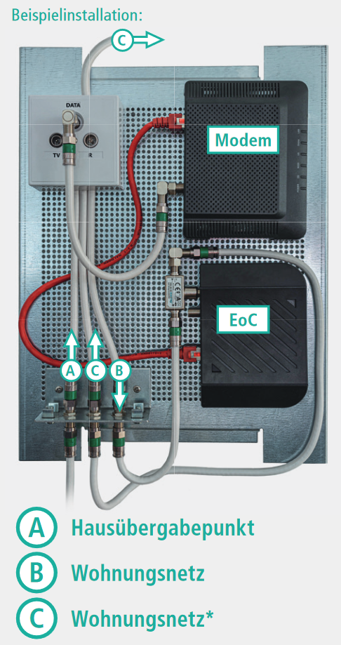

ich hatte gestern noch Axing angeschrieben [und] heute morgen eine Antwort, dass es mit deren Peer-to-Peer Lösung funktioniert. Allerdings müsste man etwas noch umbauen... näheres schickt mir der Herr noch durch.
Axing nutzt für Ethernot over Coax die G.hn Technik im Bereich 5- 204 MHz. Das heißt dein Router müsste in den Keller und damit du weiterhin Fernseh schauen kannst, müsste dein Verteiler umgebaut werden:
Axing hat auf seinen Seiten eine ziemlich ausführliche Dokumentation. Wenn du die ältere EoC-Generation mit 720 MBit/s brutto nimmst, die nur 65 MHz belegt, hast du keine Probleme mim Fersehen. Im Helpdesk vom VodafoneKabelForum kannst du schauen, welche Programme du nicht gucken könntest, wenn du die 1.800 MBit/s brutto Generation nehmen würdest.

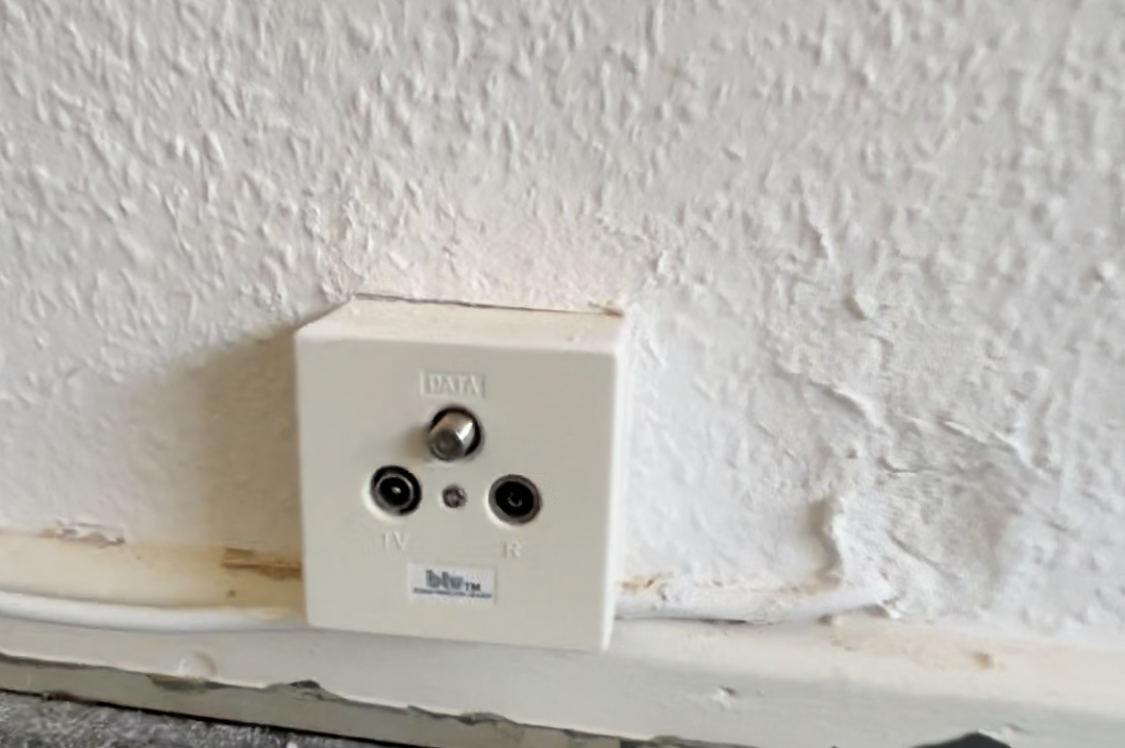

Ich bin in eine Eigentumswohnung im 4.OG gezogen, in der anscheinend in den letzten Jahren ein neuer Kabelanschluss über einen stillgelegten Kamin in die Wohnung gebracht wurde. Hier gibt es dann eine etwas lieblos platzierte Aufputz Multimedia-Dose. Nun möchte ich gerne die Dose mit einer Unterputzdose austauschen und von dort aus dann das Kabel weiterschleifen, um auch einen Internet/Multimedia-Anschluss im Flur zu haben. Die Entfernung beträgt rd 5m.
Meine Frage ist nun welche Dose kann/sollte ich nun wo verwenden und warum?

Anbei noch ein Bild von der Aufputzdose
Einfach mit nem Dosenbohrer ein Loch bohren, die vorhandene Multimediadose dort reinsetzen und den Aufputzrahmen verschenken oder entsorgen.
AmdTrue schrieb:
Meine Frage ist nun welche Dose kann/sollte ich nun wo verwenden und warum? Ich finde nämlich Durchgangsdosen mit 10, 12, 14 und 17 dB.
Dazu müssten wir wissen, welche Dose im Moment verbaut ist.
AmdTrue schrieb:
Welche Dose sollte ich am Ende verwenden? Enddose oder Stichdose?
Vermutung (Bezeichnung/Bilder der vorhandenen Dose, Abdeckung mal abschrauben, bitte nachreichen): Durchgangsdose und den Endwiderstand aus der vorhandenen Dose dort einsetzen.
AmdTrue schrieb:
Was sollte das Koaxialkabel zwischen den Dosen für Eigenschaften bieten?
Antennenkabel, da 5m keine große Distanz sind, wird wohl auch ne Nummer kleiner gehen, preislich macht das bei dir aber fast nix aus.

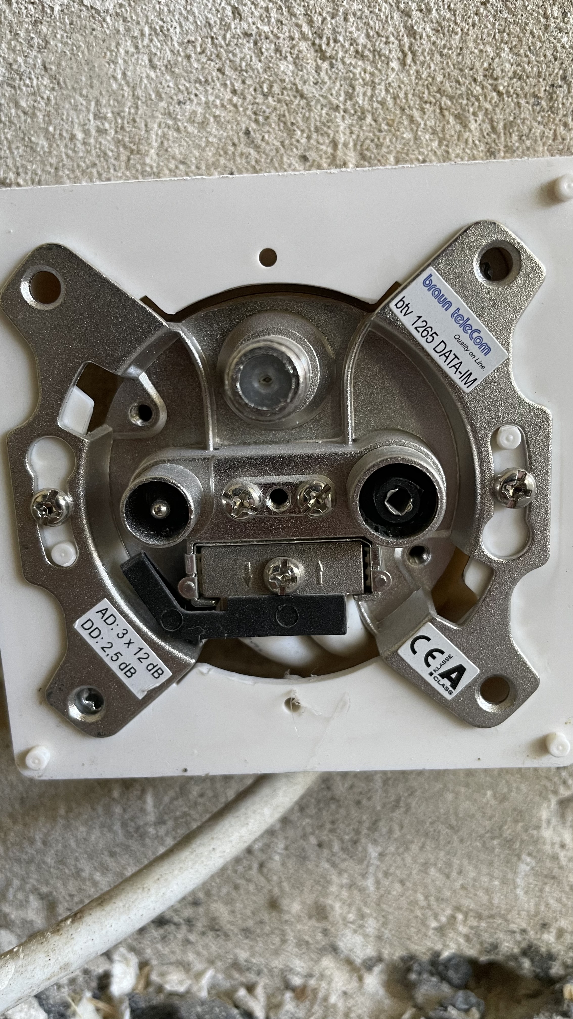

Hallo Beni_fs,

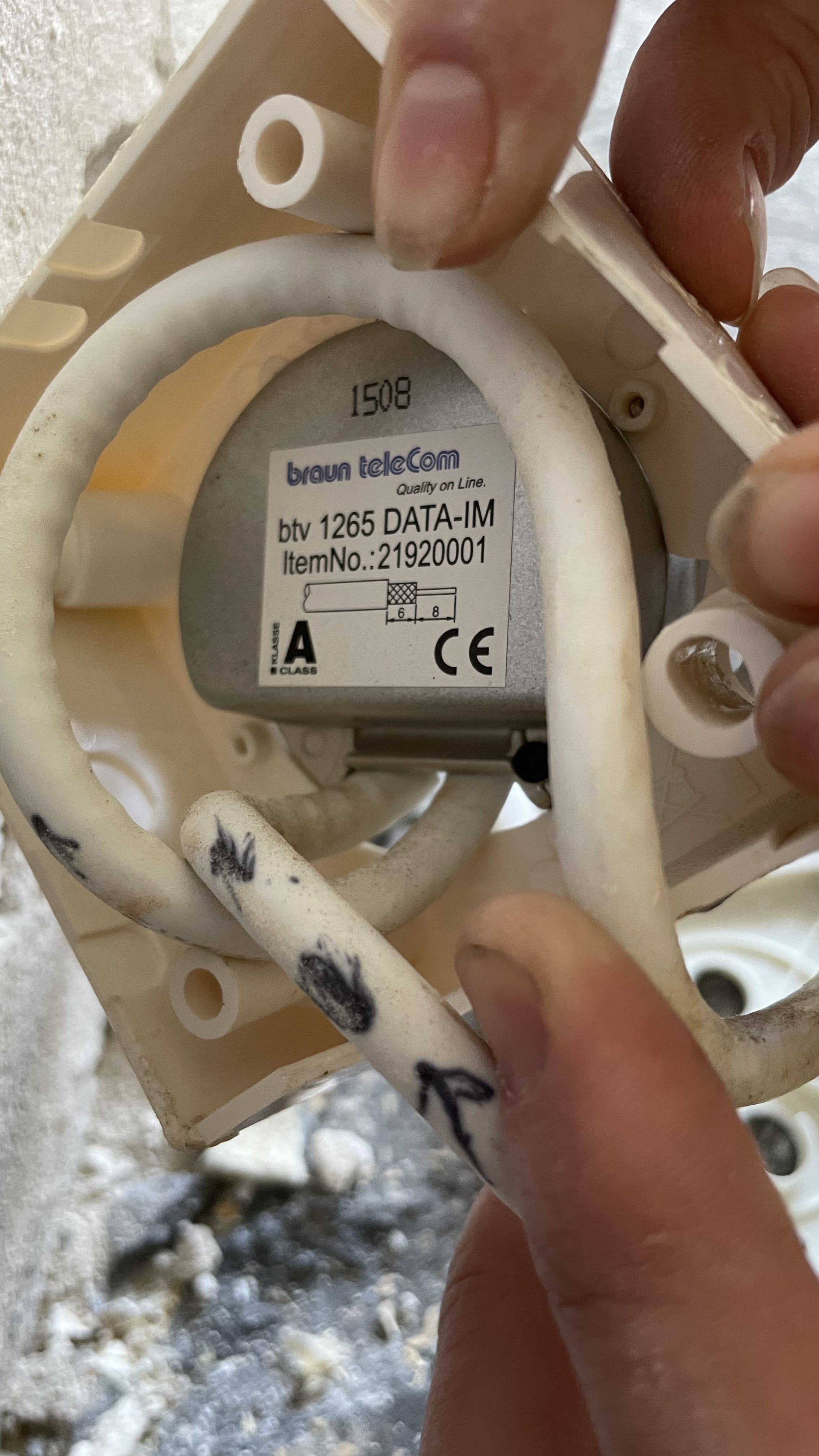

erst einmal Dankeschön für die Antworten. Ich habe jetzt noch einmal ein Foto von der Dose gemacht. Ich vermute, dass die vorhandene Dose eine Ausgangsdämpfung (AD???) von 12db hat und eine Durchführungsdämpfung (DD???) von 2,5db. Sollte ich dann lieber die Dose austauschen und eine Dose mit geringer Dämpfung (10db?) nehmen oder ist es egal?
Nun soll von der vorhandenen Dose in den Flur weitergeleitet werden.
Danke und schönen Tag.

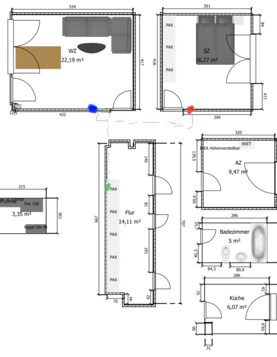

Hmm, das ist schon ein wenig fies. Du schriebst, dass du eine Dose hast. Da versteckt sich sonstwo keine in deiner Wohnung? Du hast nämlich eine Durchgangsdose von der noch ein Kabel zu (mindestens) einer weiteren Dose weiterführt. Wenn diese Dose nicht in deiner Wohnung ist, wird diese potentiell in einer anderen Wohnung sein.
Das ist nicht egal. Die Anlage wird eingemessen sein. Ein Fernseher/Kabelrouter erwartet einen Pegel X dB +/- Y dB. Wenn du eine Dose mit geringerer Dämpfung installierst, könnte der Pegel zu hoch für das angeschlossene Gerät sein, wobei von 12 dB auf 10 dB runter, sollte bei einer normalen Installation nicht das Problem sein, auch wenn es so direkt keinen Vorteil bringt (Signalpegel und Signalqualität sind nicht dasselbe). Bei Dosen mit geringerer Auskoppeldämpfung geht die Durchgangsdämpfung hoch, das heißt die Dose die auf deine Dose folgt, könnte mit zu wenig Pegel versorgt werden.
So, wie nun weiter? Was möchtest du denn im Flur haben? Wenn dort nur ein Kabelmodem hin soll, dann würde ich einfach nur ein 5m Kabel an dem F-Anschluss der Dose anschließen, hübsch verlegen und die Dose gar nicht anfassen. Du kannst dir auch ein Kabel mit abgewinkelten Steckern und exakter Wunschlänge anfertigen lassen.
Wenn du dort tatsächlich eine Dose brauchst, benötigst du 2x 5m Kabel (Hin- und zurück), zusammen mit der Durchgangsdämpfung der von der geplanten Dose käme man auf 3-5 dB Dämpfung an der nächsten Dose, das wäre mir zu heikel, vor allem, weil du noch einen Kabelverbinder benötigst.
Ich würde die vorhandene 3-Loch-Durchgangsdose durch eine 4-Loch-Durchgangsdose ersetzen und ein (oder zwei, je nachdem was du vorhast) Kabel (das ist das Beste, aber Biegeradous von 40mm beachten!) in den Flur legen und an den Anschlüssen der Dose anschließen. Das hätte die geringste Auswirkung auf etwaige nachgeschaltete Dosen und sowohl an der Dose, als auch im Flur wäre eine Anschlussmöglichkeit für Endgeräte vorhanden. Eventuell riecht dir auch die vorhandene 3-Loch-Dose, das musst du sagen, was du alles wo anschließen möchtest.​

Ich versuche es noch einmal etwas genauer zu erklären, damit es klarer wird. Habe auch noch einmal Bilder angehangen.
Es gibt im Wohnzimmer die „blaue“ Dose, die mit dem Keller/Hausanschluss verbunden sein wird. Die Fotos oben sind von der ersten blauen Dose. Diese war vorher mit einer weiteren Aufputzdose „rot“ im Schlafzimmer verbunden bzw. das Signal wurde scheinbar weitergeleitet. Das Kabel wurde einfach über den Türrahmen gelegt und durch die Wand gebohrt. Die „rote“ Dose soll entfernt werde, da es aufgrund von Stromleitungen nicht so einfach Unterputz gelegt werden kann. Die „rote“ Dose wurde vermutlich auch nur vom Vormieter verlegt.
Dafür soll aber nun von der „blauen“ Dose zu einer neuen „grünen“ Dose in den Flur ein Kabel Unterputz gelegt werden.
