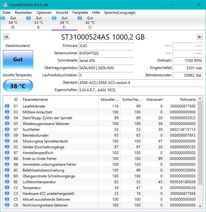

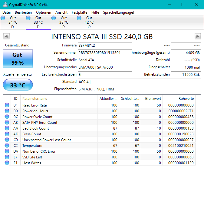

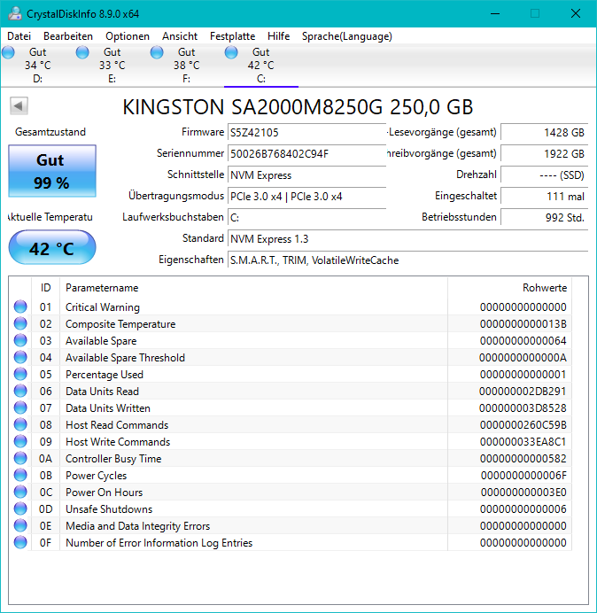

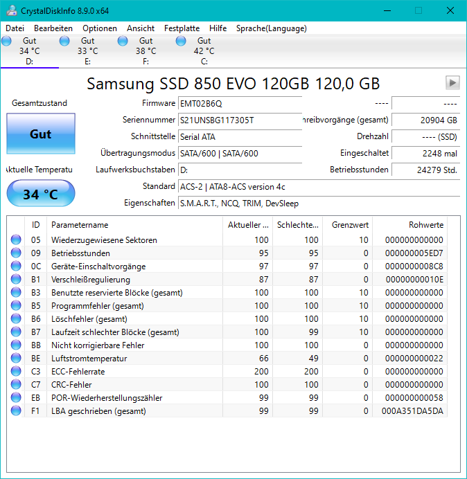

CrystalDisk habe ich durchlaufen lassen, er sagt überall "Gut", Bilder habe ich angehangen.

Bei dem alter der HDD würde ich aufpassen und mich nach einem Ersatz umschauen.

Die HDD wollte ich tatsächlich schon vor längerem tauschen, bin bisher aber nicht dazu gekommen, imprinzip ist das eh nur eine reine Müllhalde, könnte sie genauso gut einfach ausbauen.
