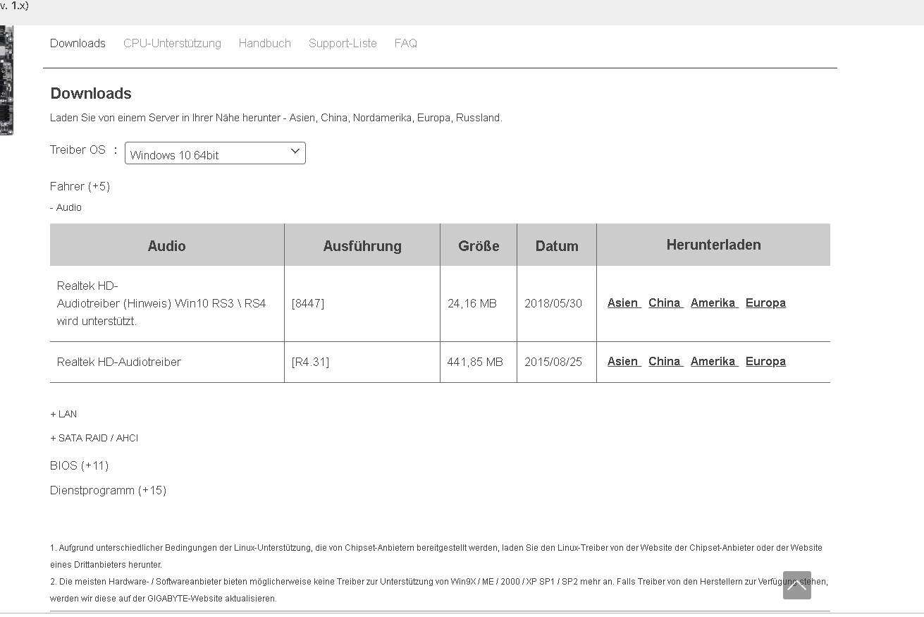

RzumK schrieb:
Welchen treiber meinst du genau ? sorry kenne mich darin nicht so zu 100 % aus
so viele cmos clears das kann ich garnicht mehr zählen durch den ....... FX :D
Ja aber ads sind alle windows 10 treiber :D
