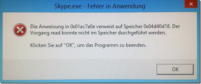

ich habe seit einer Woche meinen neuen PC (siehe unten) und es läuft alles super. Nur bekomme ich ab und an den Fehler "Der Vorgang "Read" konnte nicht auf dem Speicher durchgeführt werden"
Das Bild ist jetzt nur ein Beispiel das ich gefunden habe !!
Ich habe jetzt die das Speicherdiagnosetool von Windows genutzt und über Nacht 15 Test laufen lassen ohne Fehler. Jetzt dachte ich bei der Fehlermeldung eigentlich an defekte Rams. Kennt das vielleicht wer?

das heist ja auch nicht das ein arbeitsspeicherfehler da ist.
sondern das ein programm auf eine falsche adresse schauen oder halt schreiben will .
arbeitsspeicher ist wie ein schrank und er darf halt auf die angeforderte schublade nicht zugreifen.
es heist nicht das diese kaputt ist... sondern das ein anderes programm sie z.b. belegt und daher das erste programm nicht zugreifen darf.
Irgendwelche komischen Spielereien an der Auslagerungsdatei gemacht oder irgendwas übertaktet?
Welche Soundkarte vorhanden? Macht der bei Skype und einer asus xonar essence stx z. B. weil der beim herunterfahren zuerst die Soundkarte und dann Skype abmelden will. Dabei will der dann einen Abmeldesound abspielen, welcher aber ohne Soundkarte nicht abgespielt werden kann. Das war jedenfalls die Ursache bei mir.^^
Wenn dieser Fehler beim Herunterfahren Auftritt ist alles "OK" das ist ein Bug in Windows 8.1 /2012 R2. Einfach über die Charmsbar herunterfahren und es passiert nicht! Windowstaste + C dann über Einstellungen Herunterfahren.
Das ist übrigens die offizielle Lösung von Microsoft...
