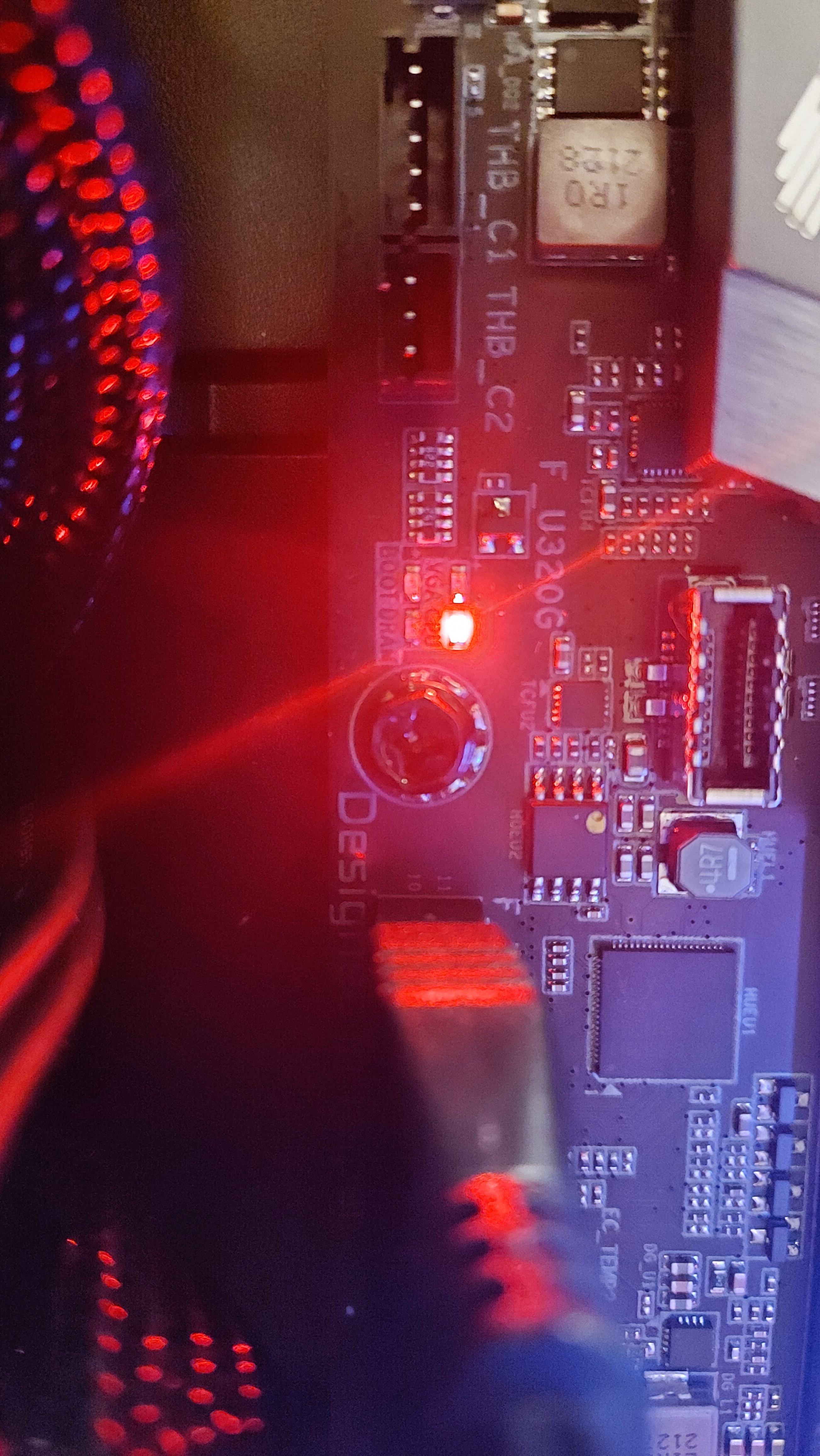

Mainboard Status LEDs
Silver Server schrieb:
Dann liegt es nicht an der Grafikkarte
Nächster Verdächtige ist der Arbeitsspeicher
Probiere es mal mit jeweils nur einem Riegel.
Habe ich ausprobiert trotzdem nix aber scheint wohl der Fehler zu sein laut leds
Da leuchtet die boot LED
Bedeutet es gibt ein Problem mit der Festplatte.
Ich muss mich korrigieren. An der LED steht CPU.Es geht um den Prozessor. Da stimmt was nicht.
Sind alle Stromstecker für die CPU angeschlossen? (acht polige CPU/ATX Stecker?)

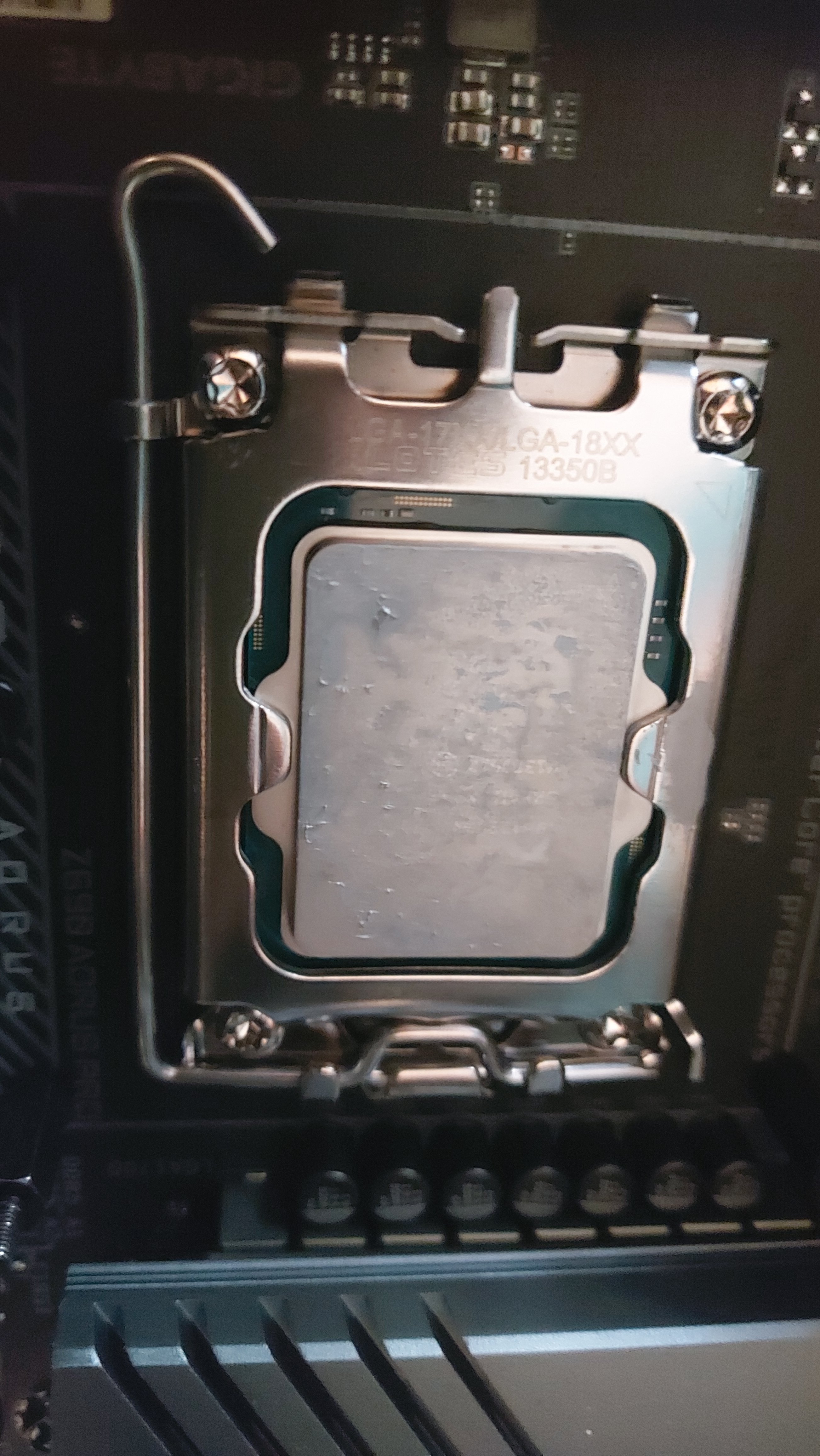

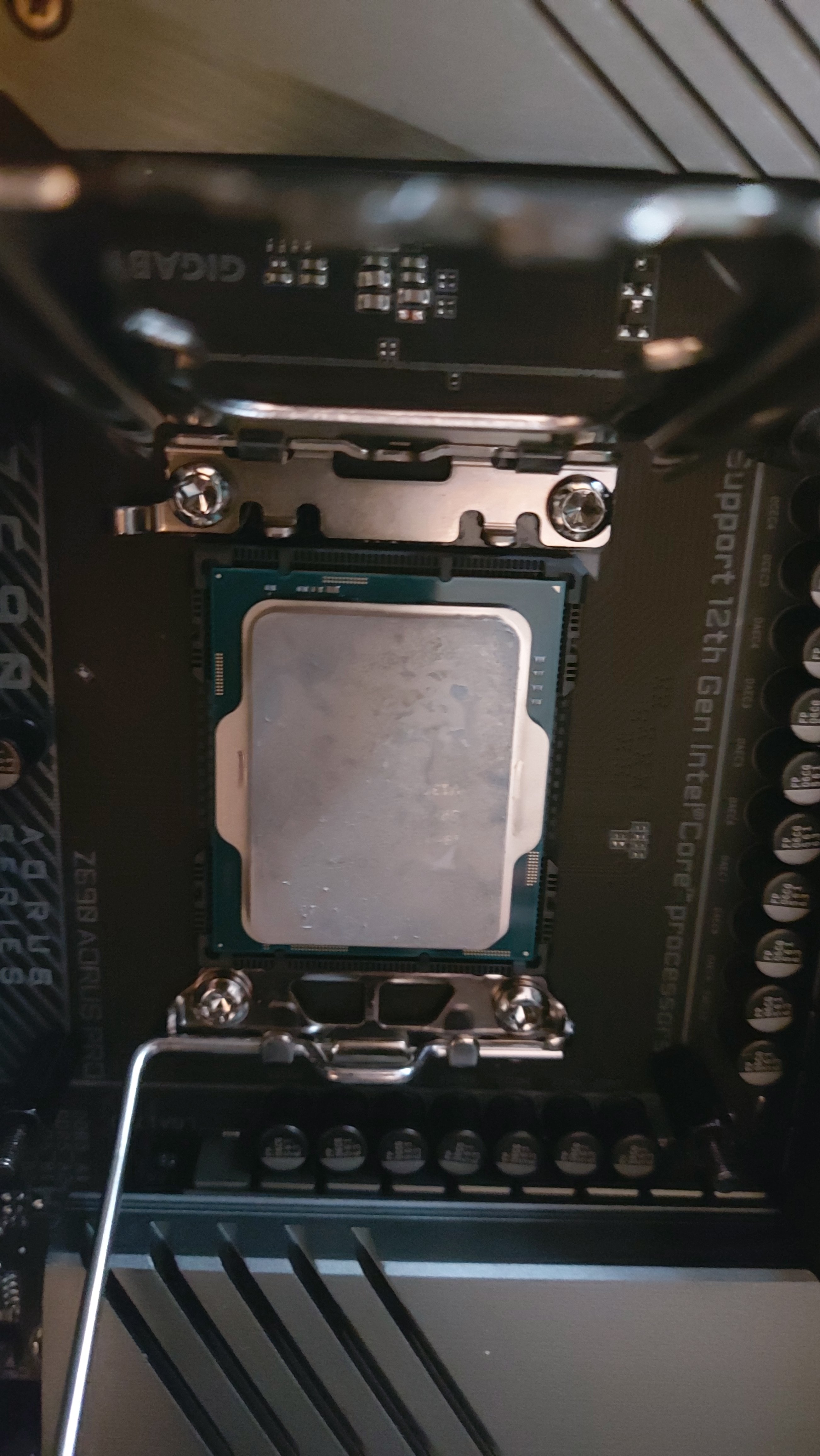

und sitzt die CPU richtig im Sockel
Ist der Kühler richtig montiert? nicht zu fest?
CPU Sitz richtig im Sockel und Kühlung ist auch nicht zu fest
Dann würde ich den Prozessor zum Händler oder Hersteller einsenden. Der soll überprüfen ob die CPU in Ordnung ist?
