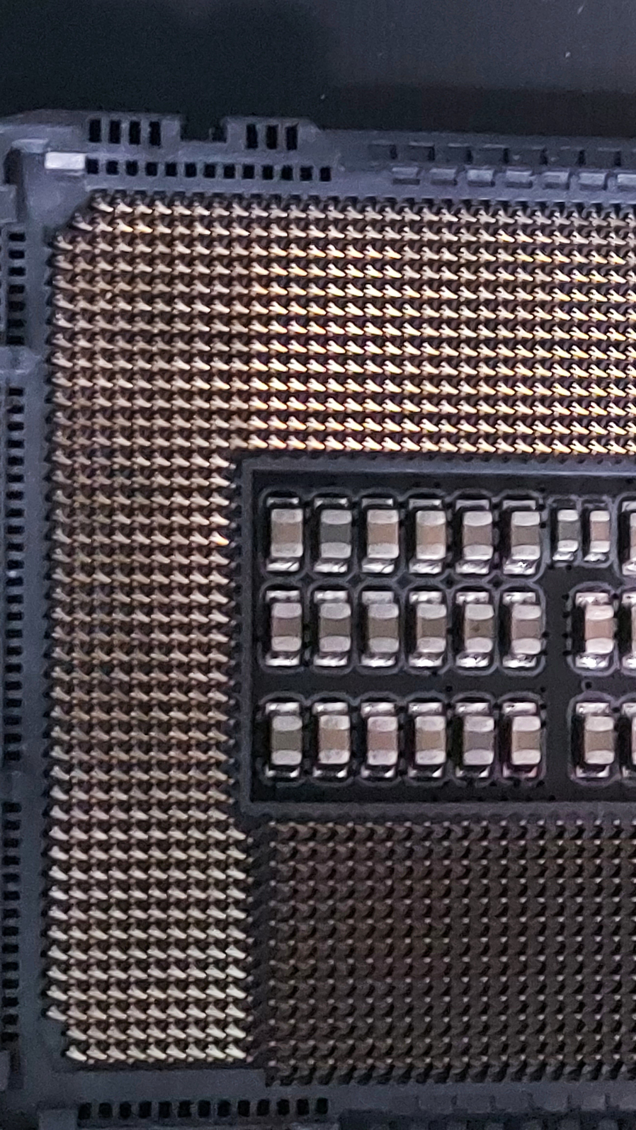

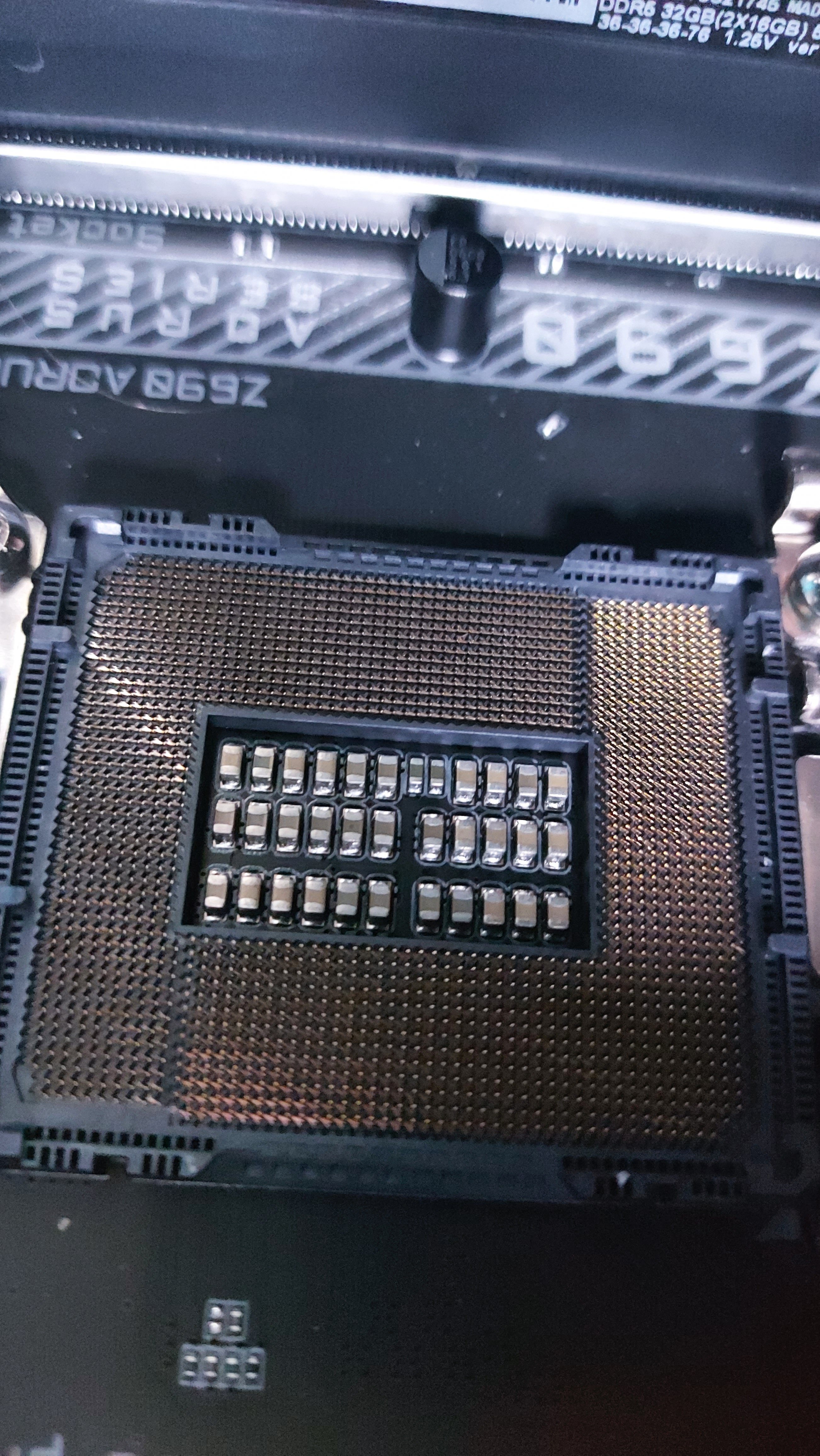

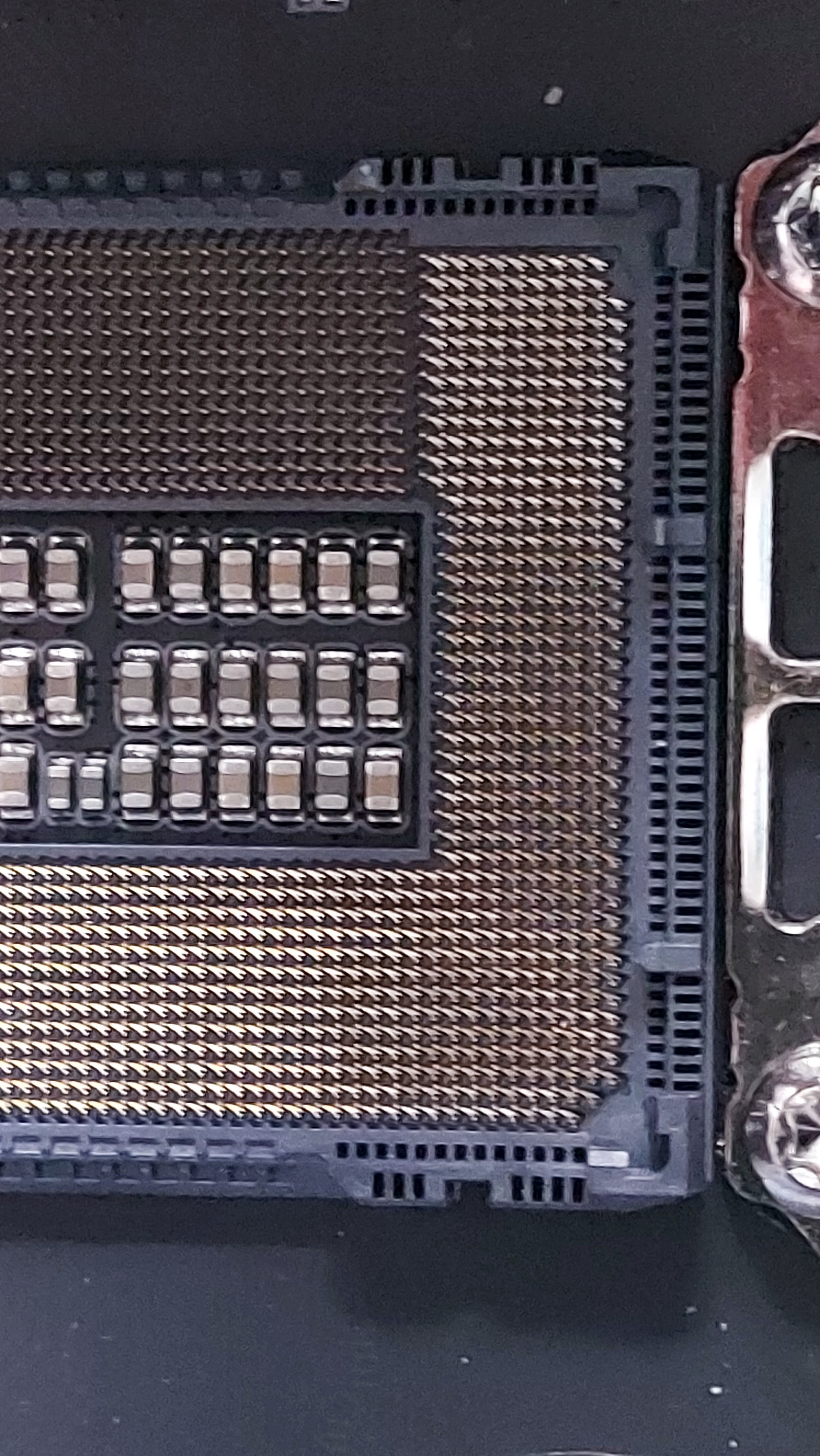

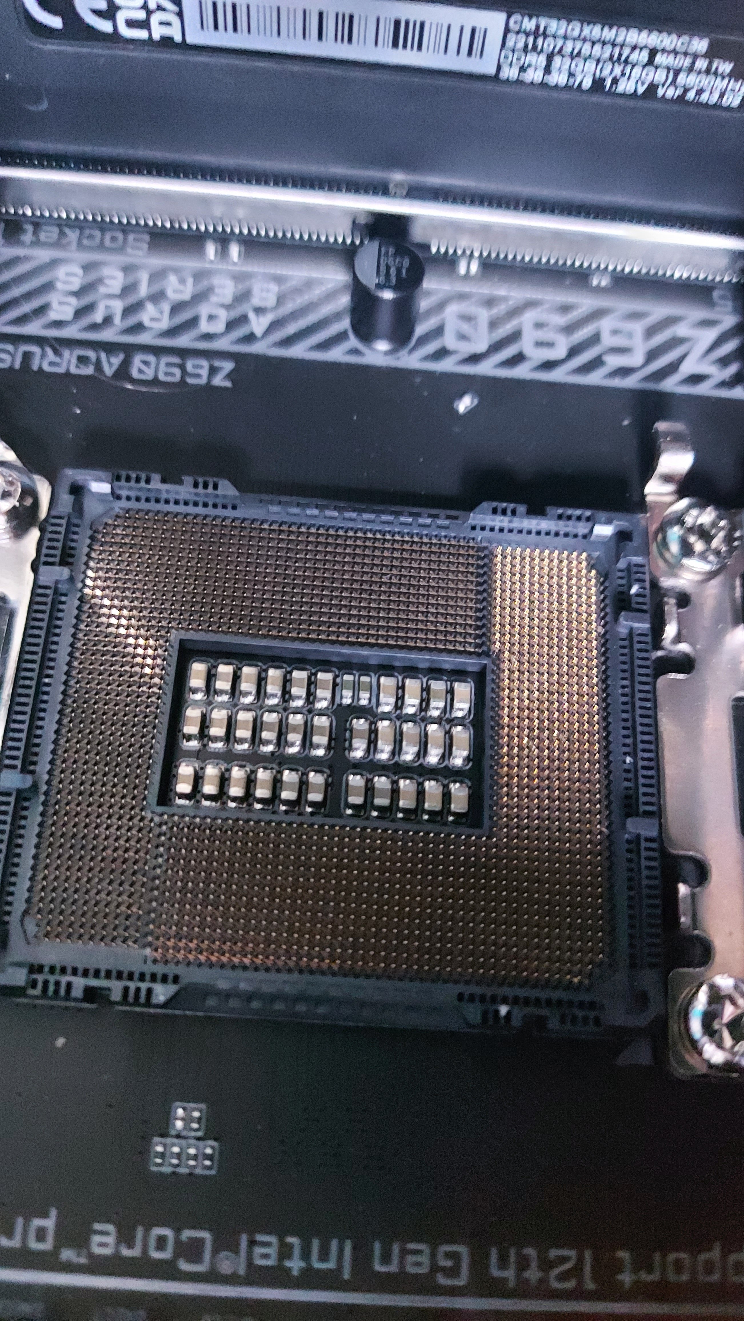

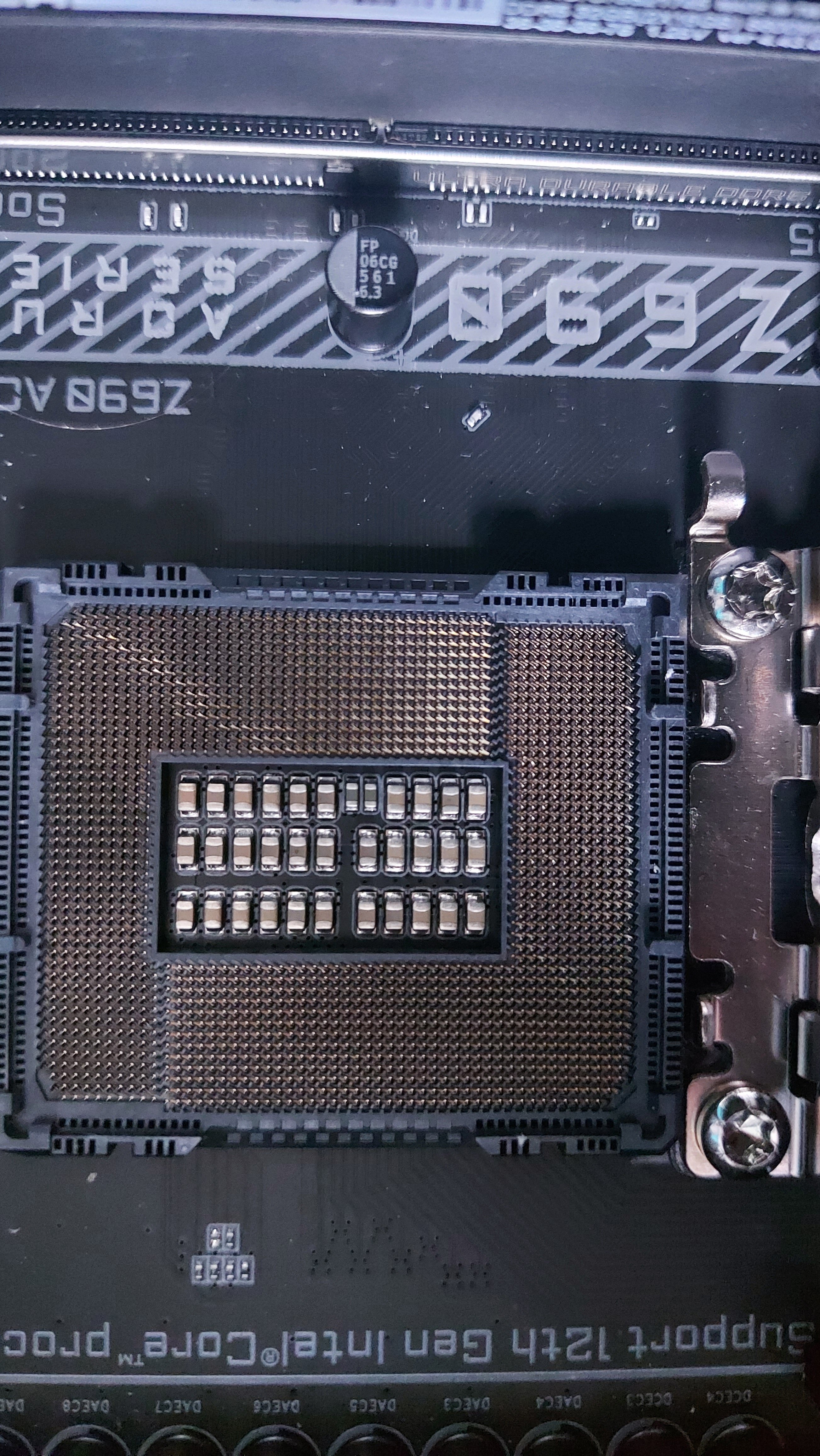

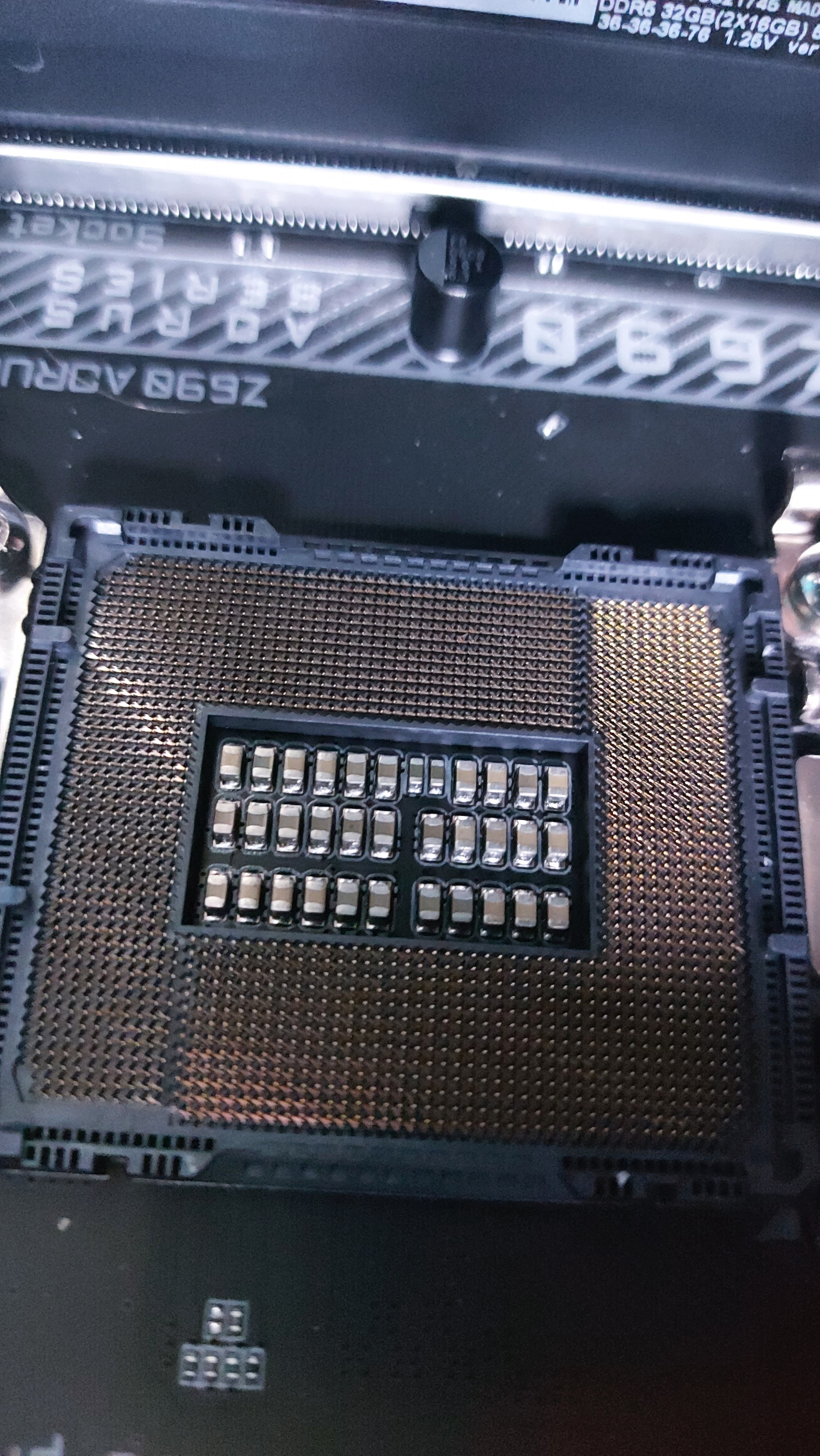

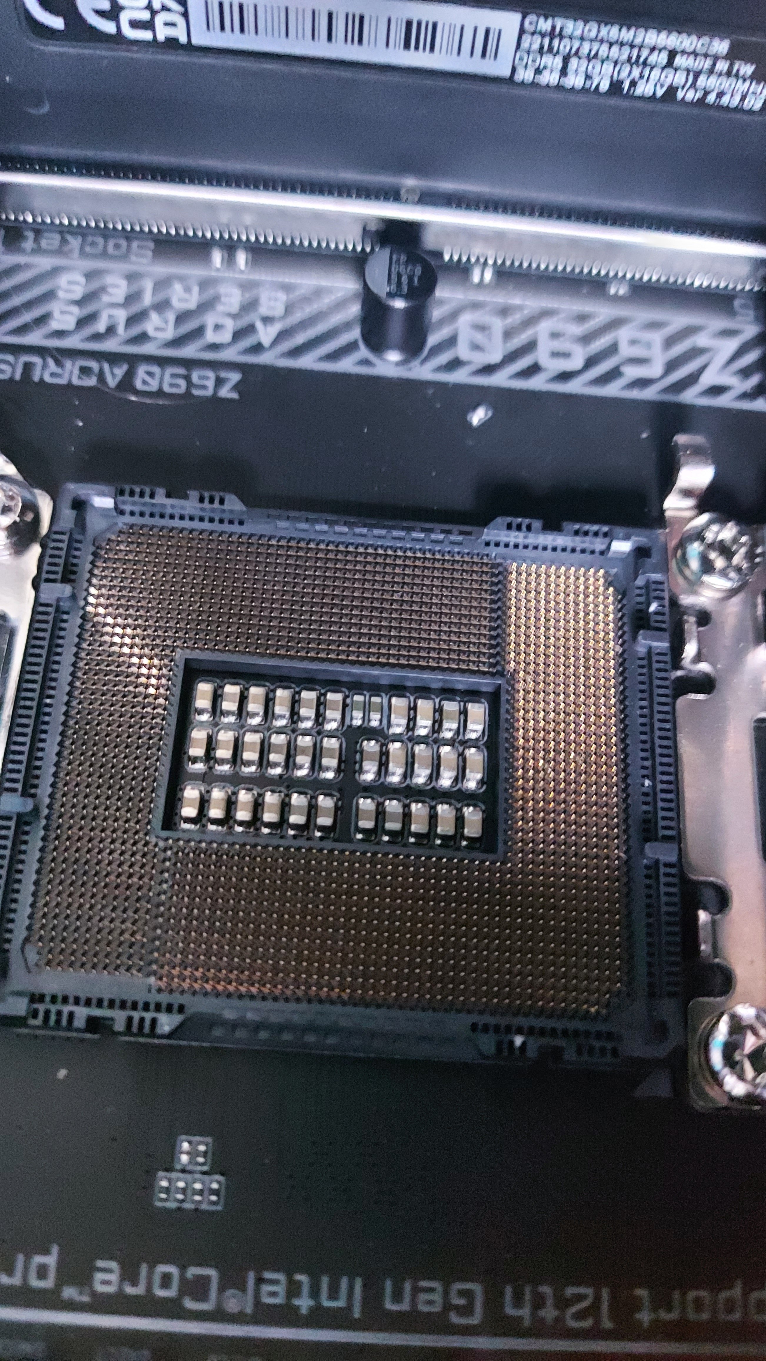

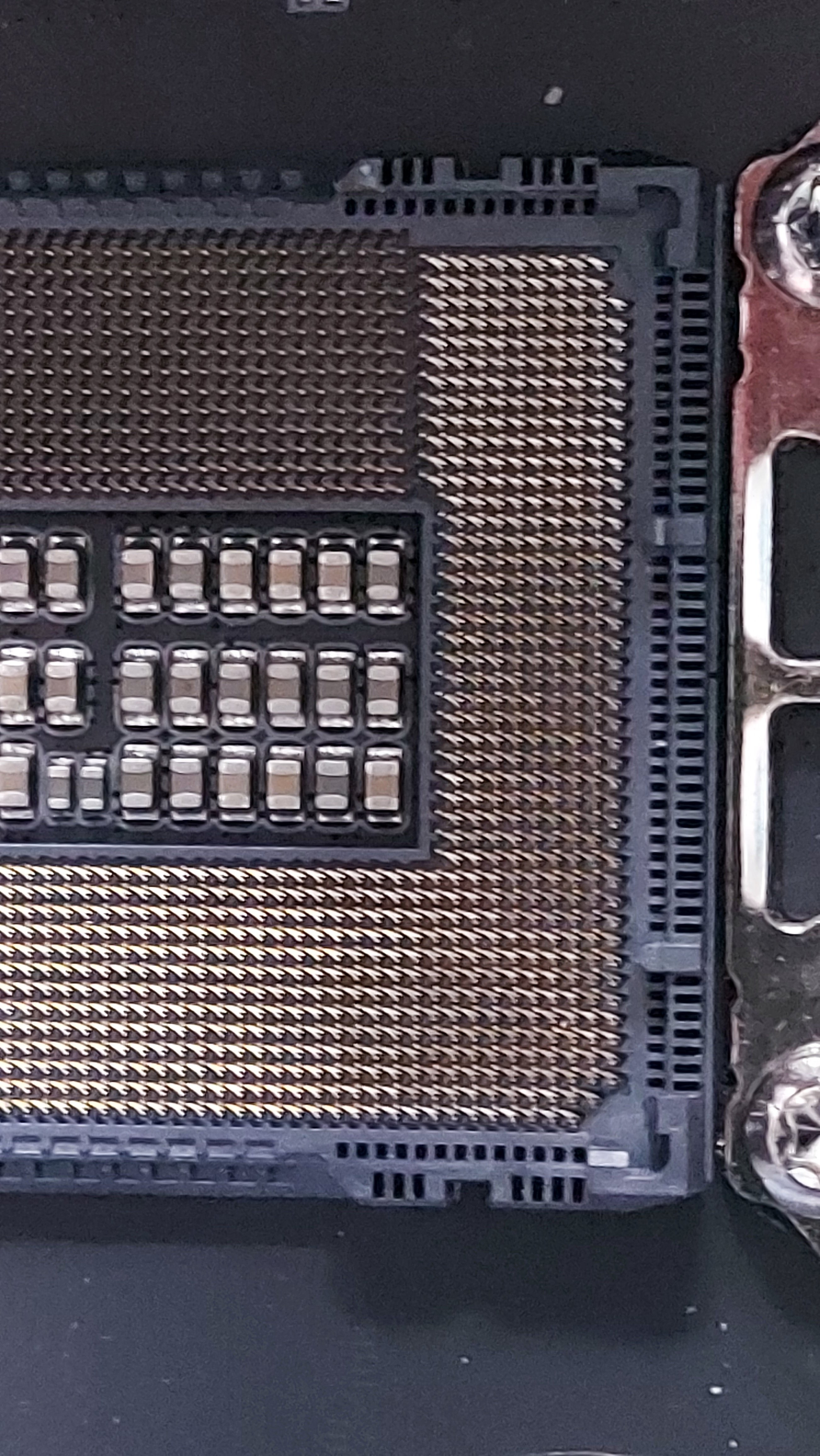

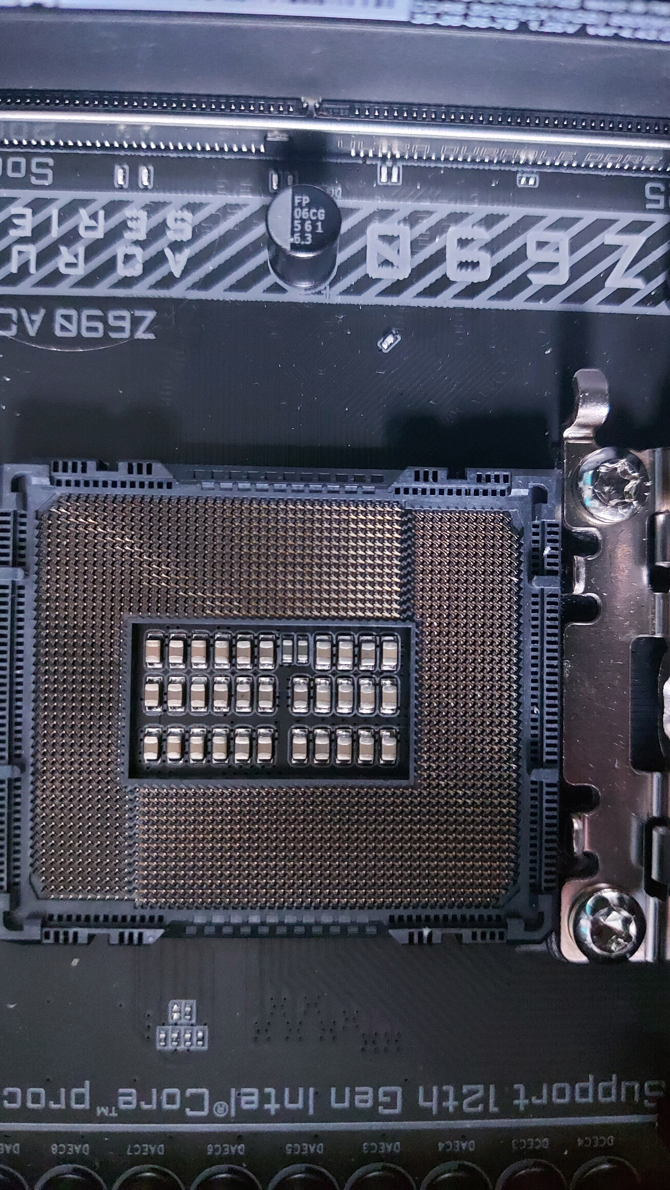

Pins sind nicht verbogen.
Falsches BIOS sollte es ja eigentlich nicht sein weil es ja ein DDR5 Board ist deshalb noch nicht so alt denke ich und es ist ja speziell für die CPU Reihe.
Oder was denkst du?
Falls es die CPU nicht ist muss ich also entweder es mit dem BIOS nochmal versuchen oder das Mainboard zum hersteller schicken.
Sehen auf den ersten Blick auf jeden Fall grade aus.

redjack1000 schrieb:
Das sieht gut aus.
dann bleibt in meinen Augen nur Mainboard und/oder CPU defekt.
Cu
redjack
CPU ist eingeschickt sollte sie in Ordnung sein Muss ich halt Mainboard auch einschicken. Könnte doch aber auch das BIOS sein aber denke eigentlich nicht ist ja genau für die Generation gedacht.
Cpu war defekt und ist ausgetauscht jetzt akzeptiert mainboard ram nicht was jetzt?
