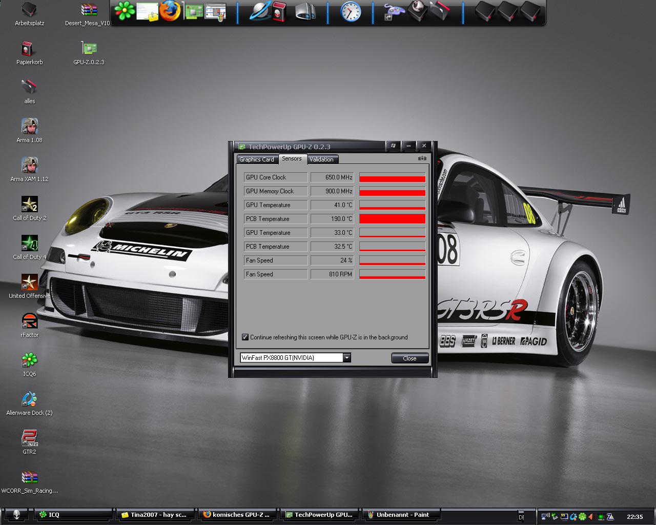

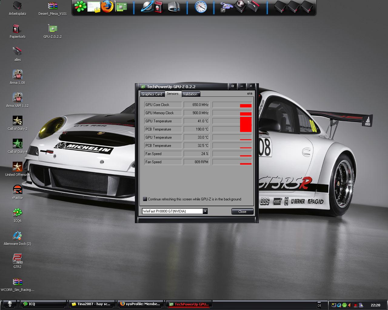

ok, is das gleiche mit dem 190er bug, aber wieso hab ich die GPU temperatur zweimal und dann noch unterschiedlich, aso ja die erste GPU temperatur stimmt überein mit dem was everest, speedfan und co. sagen,
und was bedeuten die roten balken?
kann man auf die lüfterdrehzahl und prozentzahl vertrauen?
die karte is ne superclocked 8800GT mit Zalman kühlkörper, wenns hilft

ganz einfach, der bug ist noch drin, und nix von wegen fixed:

gut, aber wie siehts mit der lüftergeschwindigkeit und prozentzahl aus sind die korrekt?
die karte läuft unter idle mit 42° und unter Last mit 45°, 3° unterschied nur, kann das sein das der zalman lüfter sich dann schneller dreht so dass das 3° und nicht mehr ausmacht, ahja die beiden temps sagen mir alle programme, Everest, Speedfan, Hardware mOnitor ......

Das selbe hatte ich auch heute, vorher ging das ganze ohne Fehler aber nachdem ich nun den Accelero drauf hab bekomme ich auch ne PCB Temp von 190°. Im ersten Moment war ich echt erschrocken.
Ark'Shell
- Juni 2008
- 2.187
Jo kann ich bestätigen bei mir steht auch immer 190°C da ... da war ich im ersten Moment etwas geschockt. Aber ich hab einen der Temp-Sensoren von meinem Mainboard zwischen GraKa Board und Kühlkörper geklemmt der war da ganz anderer Meinung (mal vom Asus Tool gar nicht zu reden).
Moral von der Geschichte: Immer mindestens 2 oder 3 Meinungen einholen, egal wer und wie viele Leute sagen das ein bestimmtes Tool gut oder gar perfekt ist.
