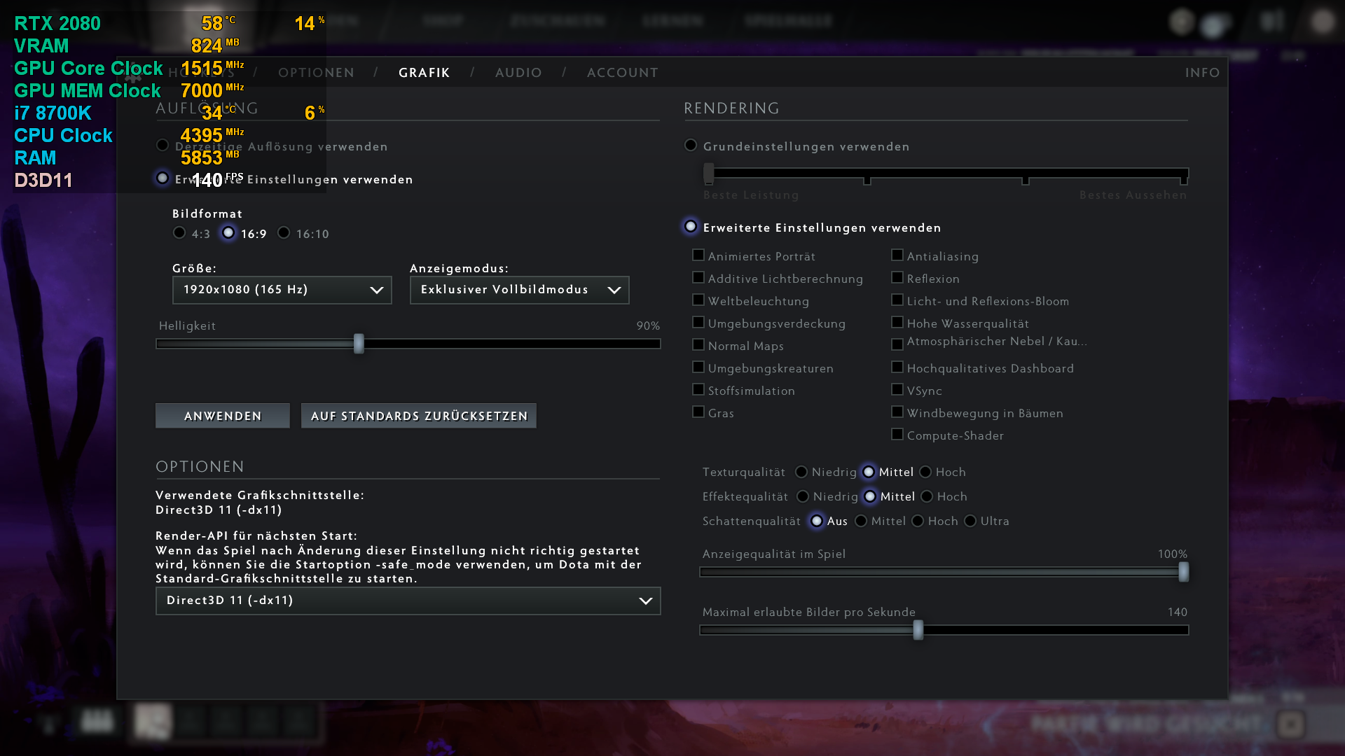

Hier ein paar Screenshots von Dota 2 und dessen Hardwareauslastungen.

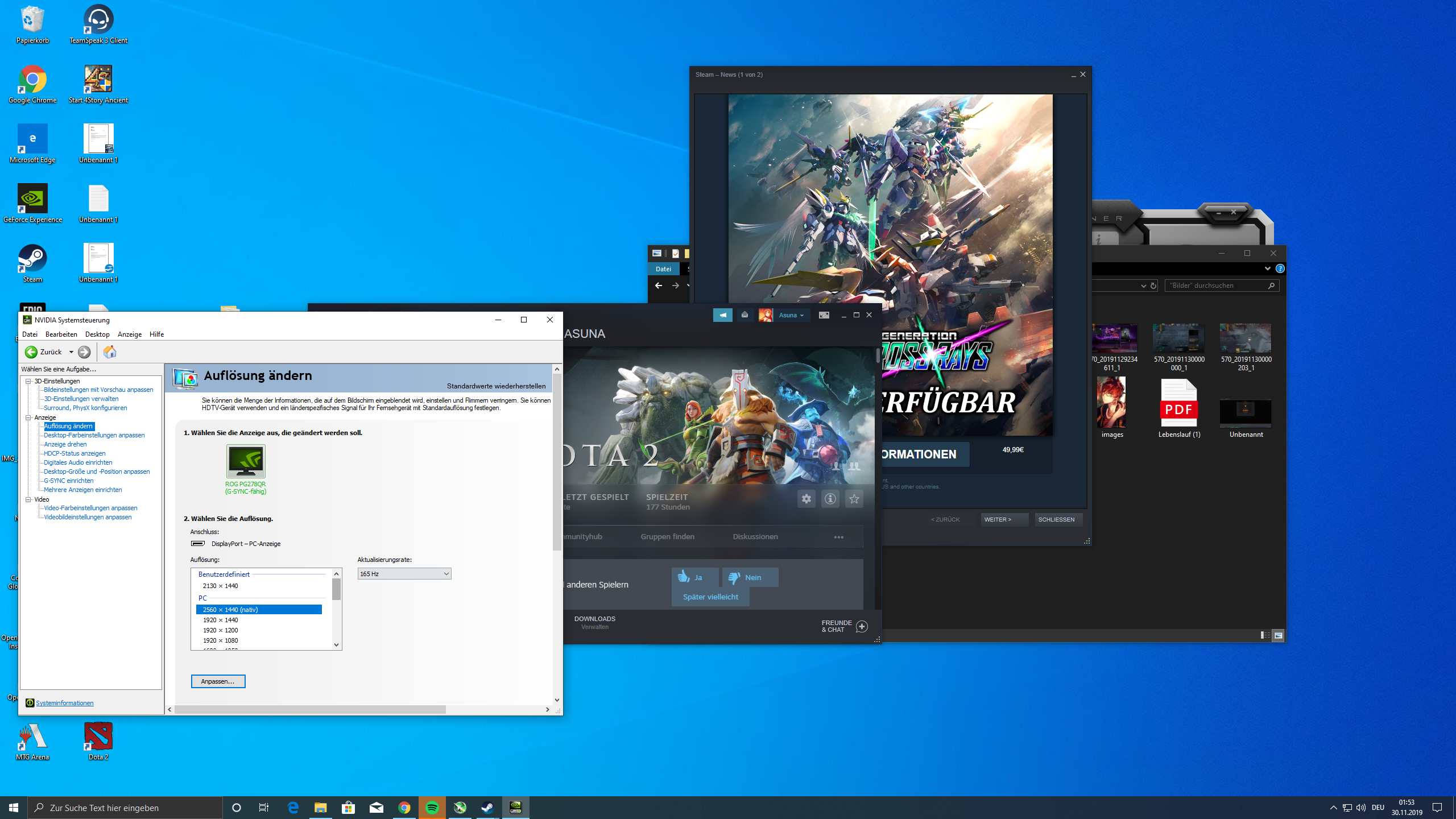

In Bild 1) Settings

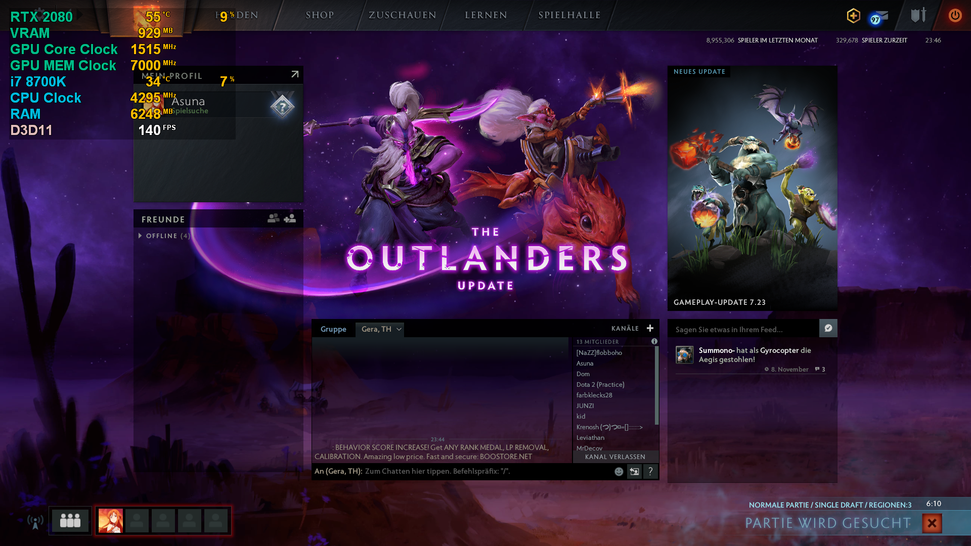

In Bild 2) Hauptmenü

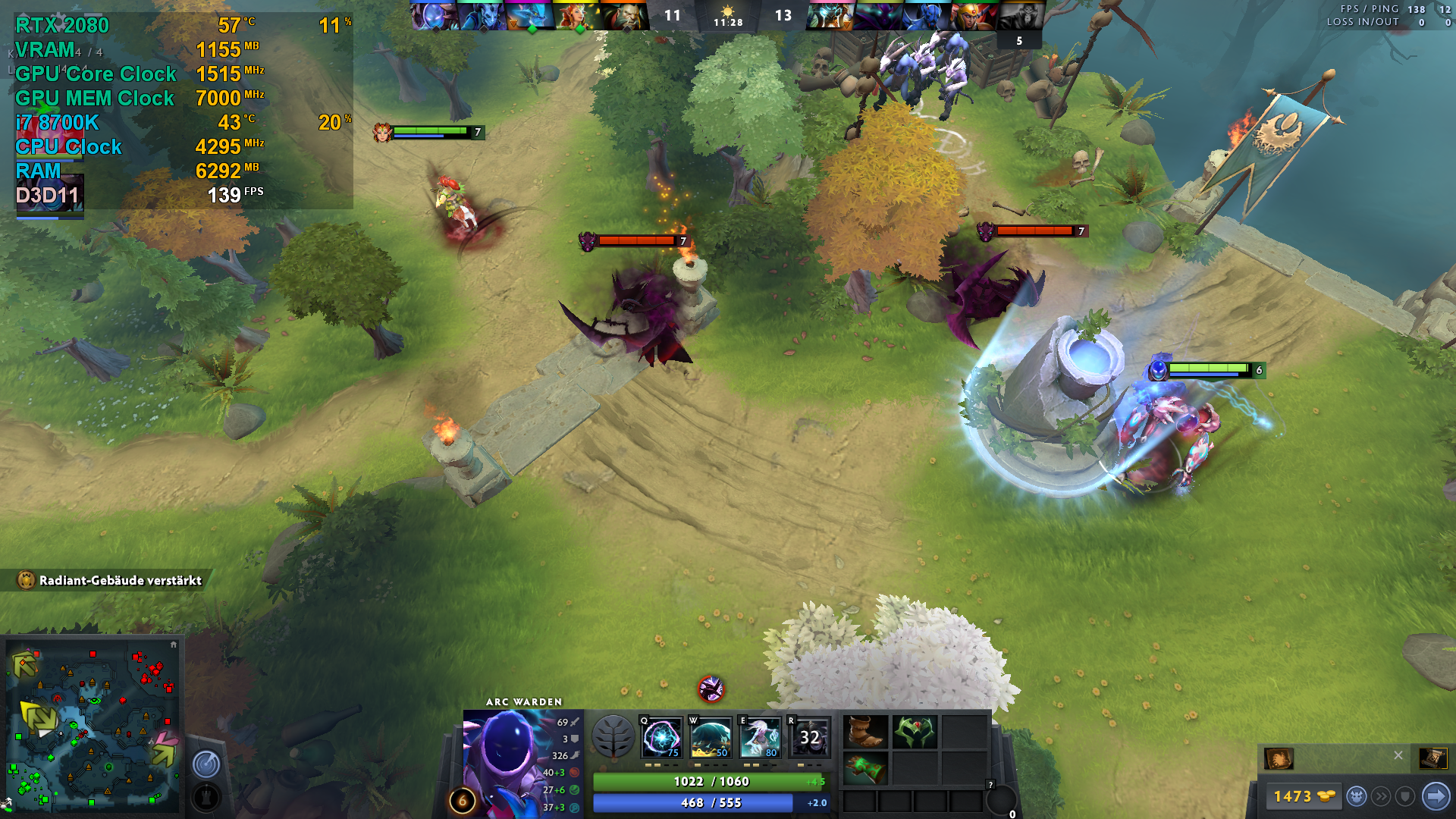

In Bild 3) Drafting-Phase ( Die Phase in der die Helden ausgesucht werden )

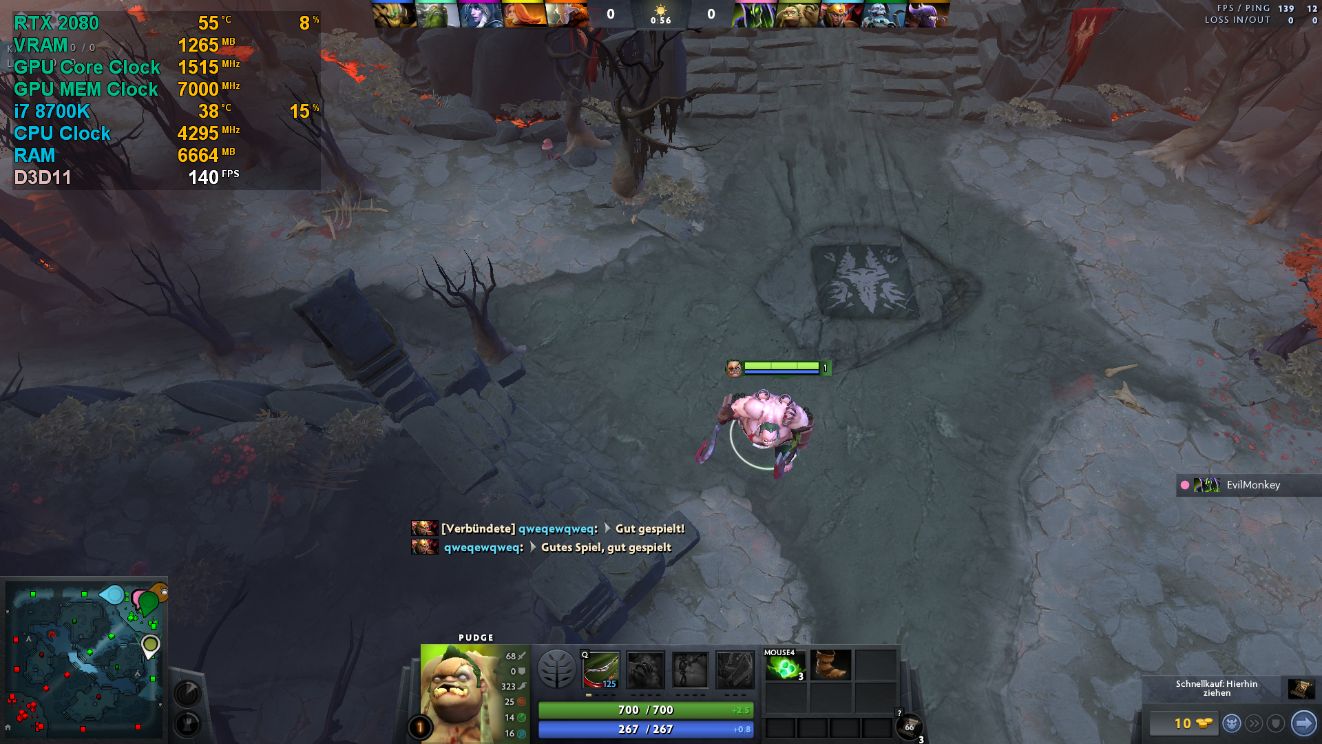

In Bild 4) Im Spiel ohne Action

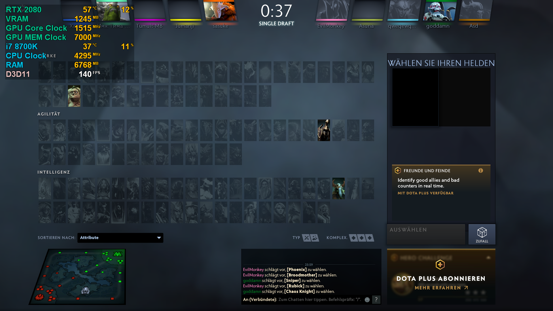

In Bild 5) Im Spiel mit Action
Ich kann persönlich jetzt nicht viel aus den Daten rauslesen als das ich sagen könnte wo der Bottleneck liegt.
Spiele laufen nach wie vor nicht flüssig. Liegt es am 1440p Monitor und frisst zuviel Rescoursen doch eher nicht oder ?

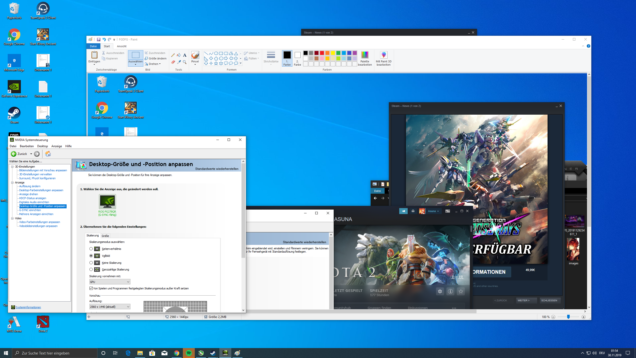

In den unteren Bildern noch ein paar allg. Bilder die der Information dienen.
Kann es an mein DisplayportKabel liegen welche diese Ruckler verursachen oder an meinem LanKabel ?
CSGO Screenshots hätte ich gerne gemacht aber irgendwie speichert der die mir nicht in den gewünschten Ordner ab wie ich es möchte.

Immer mit der Ruhe... Nicht alle sind immer verfügbar und daheim am rechner. Für mich sehen deine Screenshots so aus, als hättest du ein Limit auf 140fps gesetzt bzw. v-sync an, weil es wirklich immer 140 fps sind, die angezeigt werden. Insofern weiß ich nicht, wo man da ein Bottleneck sehen soll. GPU und CPU scheinen sich beide zu langweilen, auch wenn ein CPU-Limit natürlich vorliegen könnte, falls nicht alle Kerne ausgereizt werden.
Summa summarum sagt mir das aber trotzdem gar nix, bei 140fps sollte es nicht ruckeln.
Hitzeprobleme sehe ich auch keine.

Ich sehe auch nur das eine , mit irgendeinem Pogramm oder Einstellung wurde das Spiel auf 140 Bilder pro sekunde begrenzt .
Weil sowohl die Grafikkarte als auch der Prozessor offensichtlich viel mehr könnten wenn sie dürften ,
ist die Auslastung von beiden gering .
Mein Rat : nimm die Begrenzung raus .
