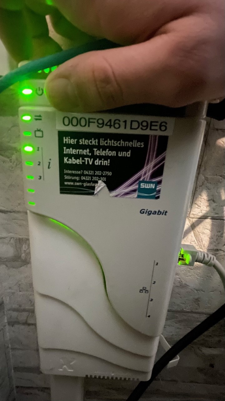

Der ONT sitzt bei mir im Wohnzimmer und ich habe das Bild davon mal angehängt, allerdings ist da nichts weiter drauf zu erkennen...

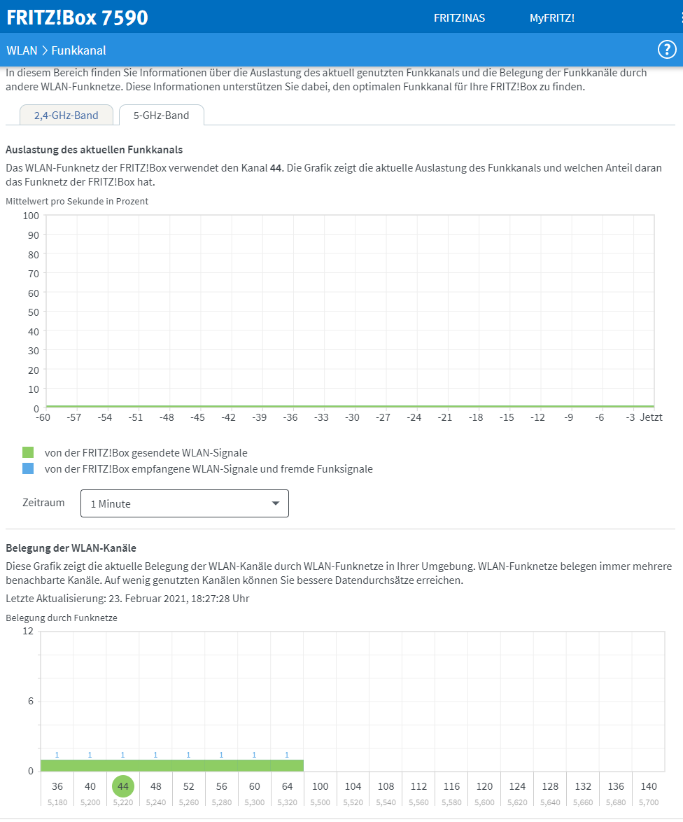

Um das Thema mit den "Blauen Signalen" noch einmal abzuschließen:

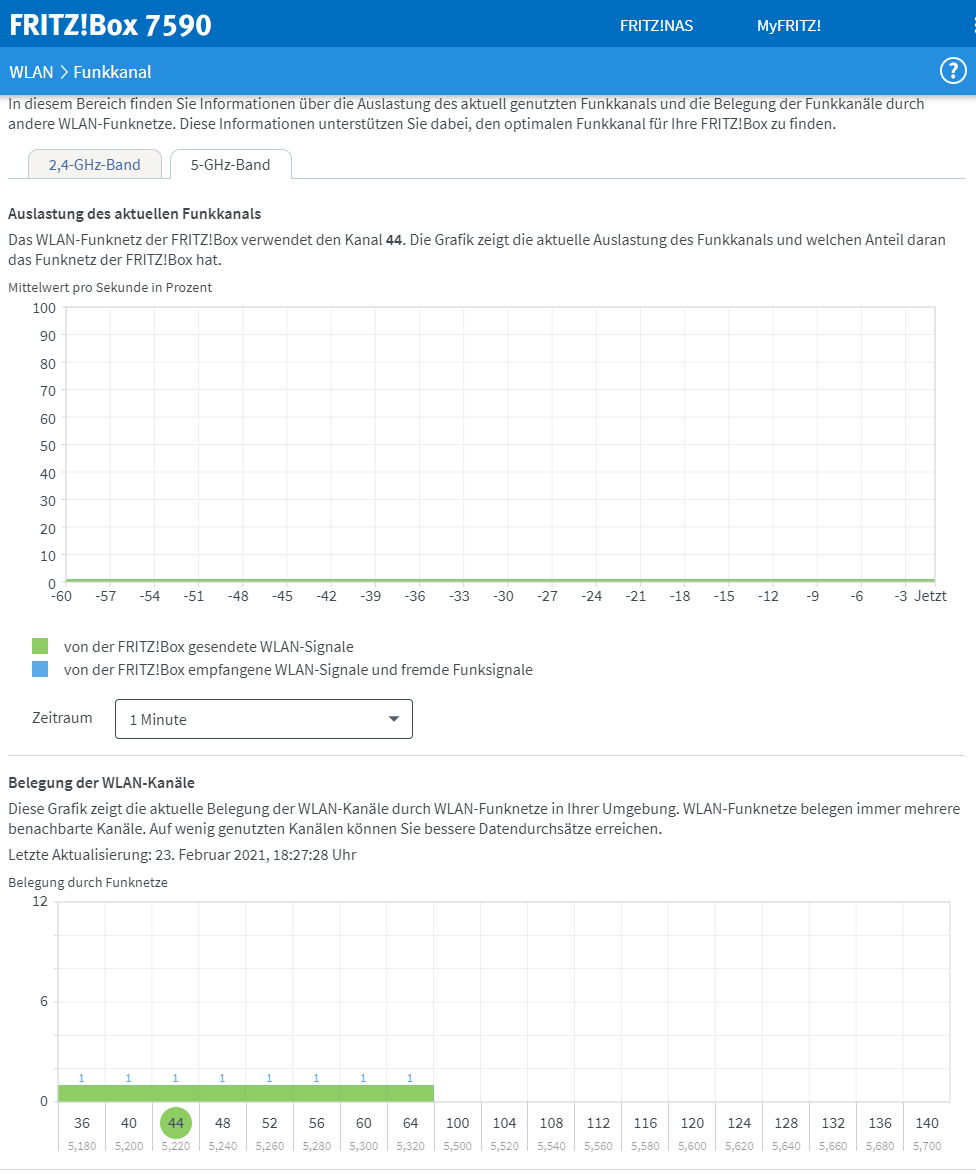

Ich habe nun alle meine Wlan Geräte ausgeschaltet und bekomme sofort keine Empfangenen / Fremden Signale mehr angezeigt. (Siehe Bild 2 im Anhang)

Das ist kein ONT mit 4 LAN Ports, sondern ein Router. Schick mal genaue Typenbezeichnung.

"Ich habe nun alle meine Wlan Geräte ausgeschaltet und bekomme sofort keine Empfangenen / Fremden Signale mehr angezeigt. (Siehe Bild 2 im Anhang)"
ja für 5GHZ Bereich, weil ja kein Client mehr verbunden ist. Interessanter ist eher der 2,4 GHZ Bereich.
Die Box ist sicher der ONT. Hier geht der Glasfaseranschluss ins Haus.
Etwas anderes gibt es bei mir auf dem Grundstück nicht.
An dieser Box ist die Fritz Box angeschlossen, die dann alles weitere per LAN und WLAN verteilt.
Auf dem Kasten steht auch nicht mehr drauf, habe rundum geschaut (Rückseite natürlich nicht, der Kasten ist fest verbaut)

Ich bin da raus. Ich habe noch kein ONT mit 4 LAN Ports gesehen. Steck doch mal das LAN Kabel in den 2. Port. Mal sehen was dann passiert.
Bezw. steck mal Lappi mit LAN Kabel in den 3. Port, guck ob da Internet vorhanden ist.

Die Box ist also kein ONT sondern ein Router. Soviel ist Fakt.
Alle Nachfragen beim Provider beziehen sich auf die Funktion an eben diesem Router. Auch dort sind die Zugangsdaten hinterlegt, nicht in der Fritze.
Der Thead-Ersteller sollte mal das Ding genau identifizieren:
hier sind die Vorgängerprodukte von Genesix: https://genexis.de/produkte/vorgangerprodukte
Rein optisch past keines zu seinem Foto. Lt. Foto hat das Ding oben links 8 LEDs.

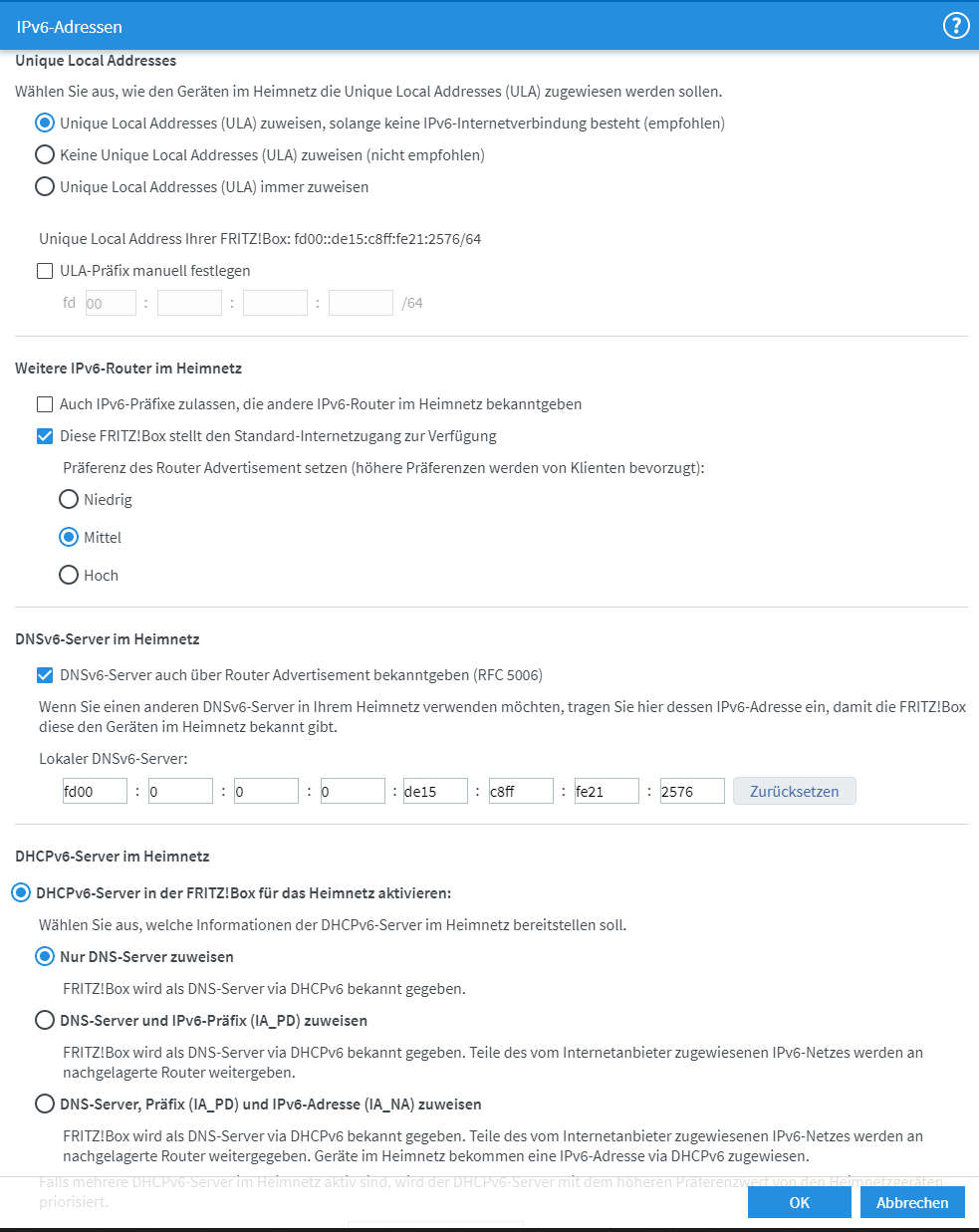

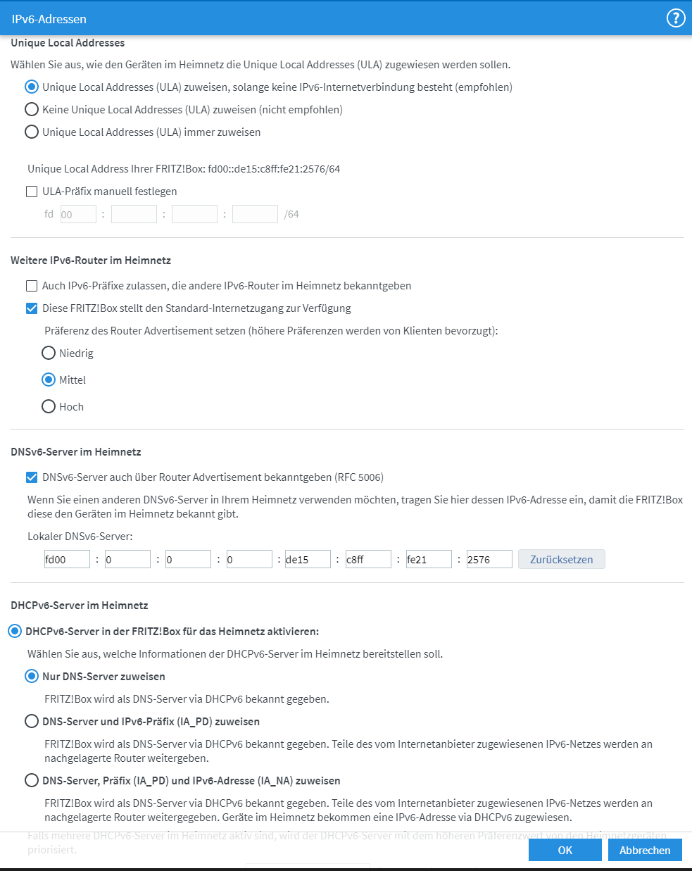

Ich habe mal ein Screenshot angehängt, mit den Einstellungen für IPv6, die ich unter "Netzwerk" gefunden habe.
Was sagt ihr dazu, sollte ich da irgendwas dran ändern?

Dein Screenshot ist für die interne LAN Verteilung zuständig und sieht richtig aus.

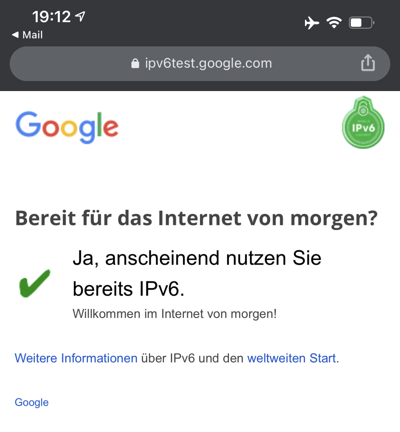

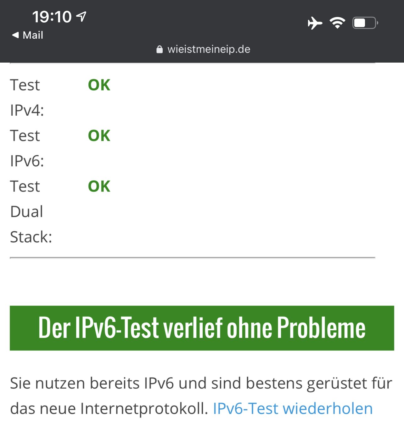

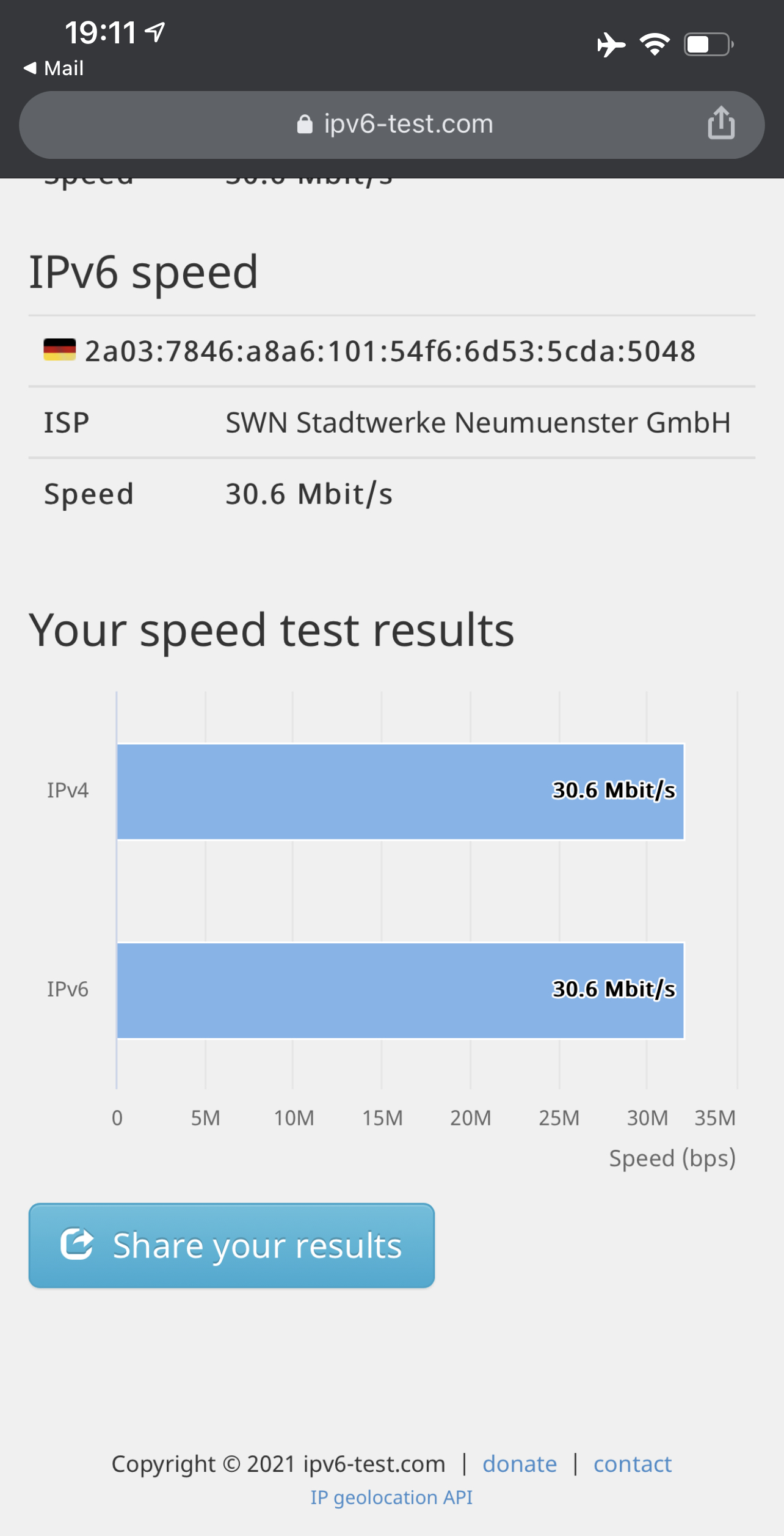

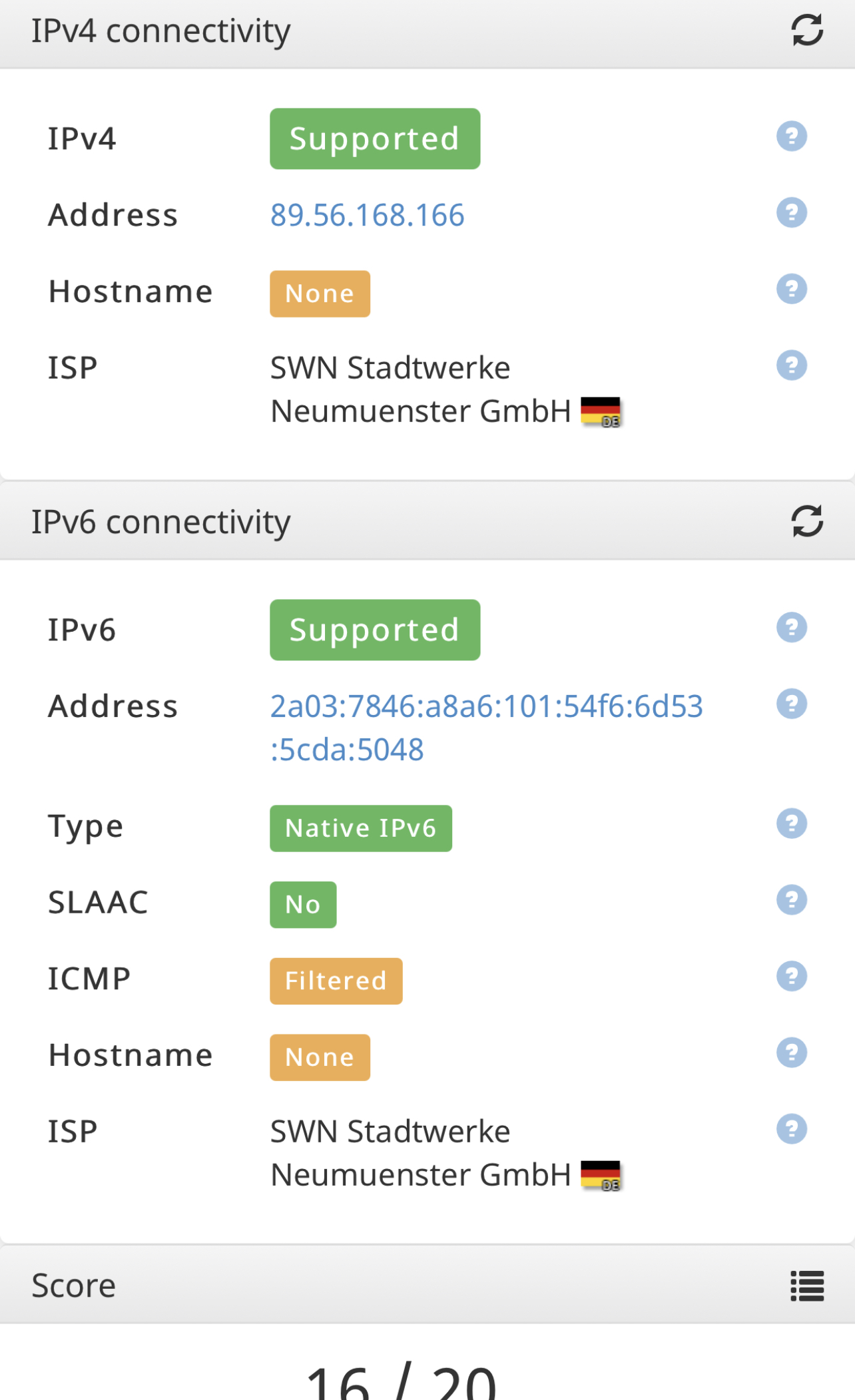

Wenn ich nichts verwechsel, hast du weiter vorne erwähnt, dass du u.a. per IPv6 ins Internet gehst.
https://www.wieistmeineip.de/ipv6-test/
https://ipv6-test.com/
https://ipv6test.google.com/
Theoretisch ist der Weg via IPv4 ins Internet ein anderer als via IPv6 und kann verschieden schnell sein. Ich bin mir nicht sicher, ob das das Problem ist.
Du könntest testweise am PC IPv6 oder IPv4 deaktivieren um eins von beiden zu erzwingen. Ich wüsste jetzt nicht, wie einfach das bei iOS Geräten geht.

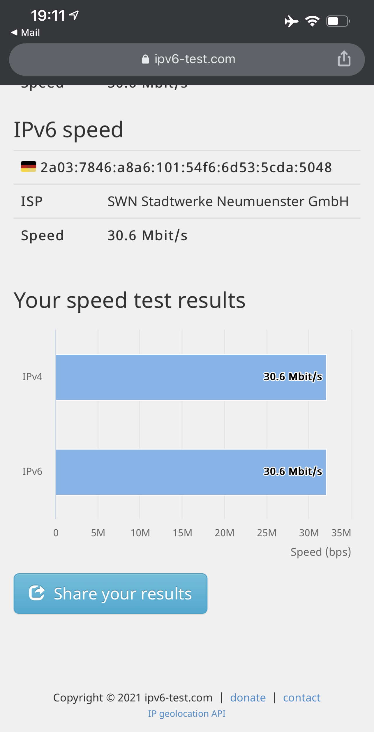

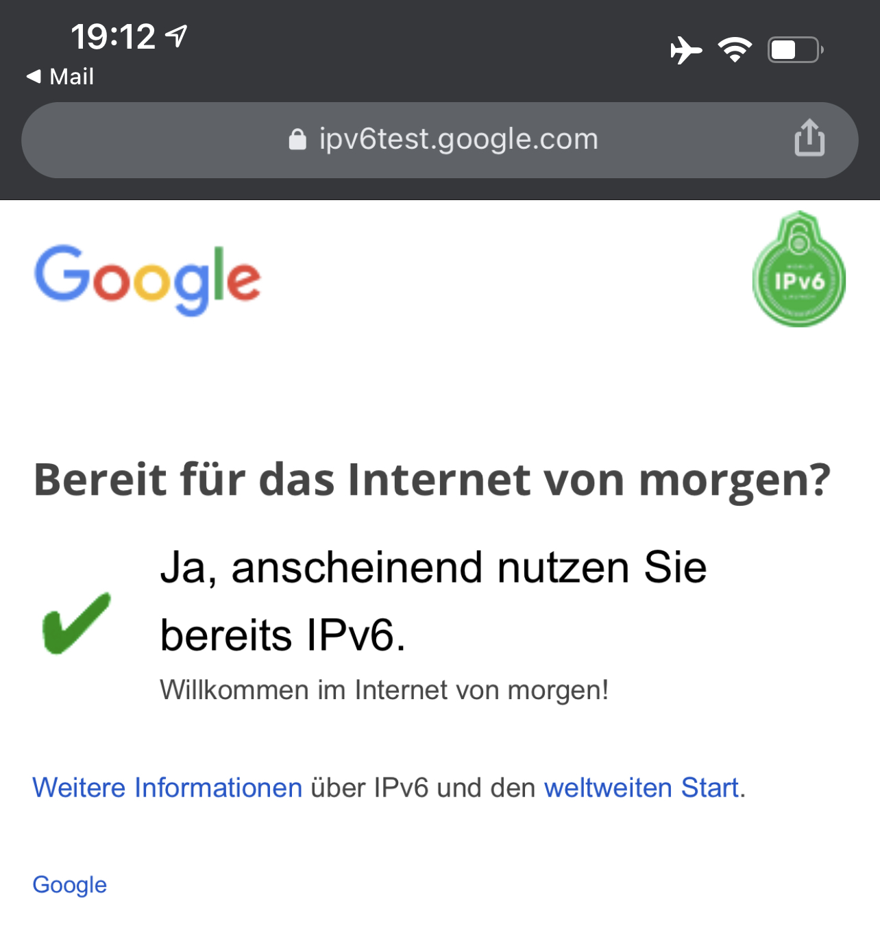

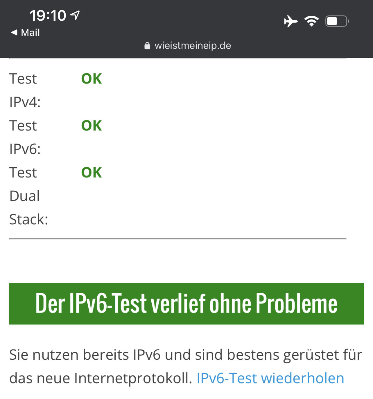

Danke für die Links, habe alles mal mit einem Screenshot angehängt.
Egal ob IPv4 oder IPv6, beides ist gleich „schnell“
