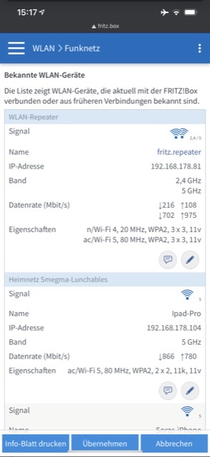

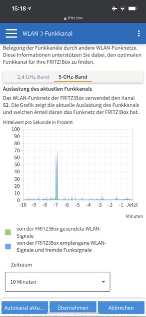

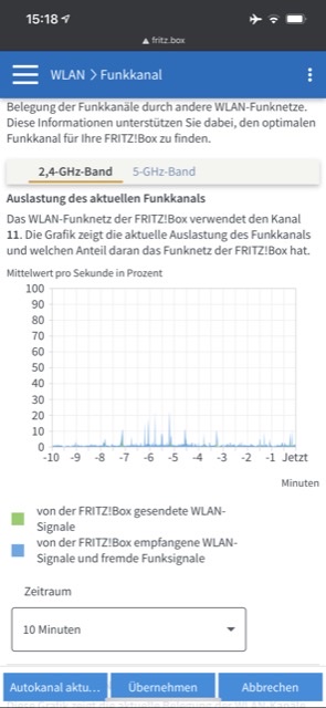

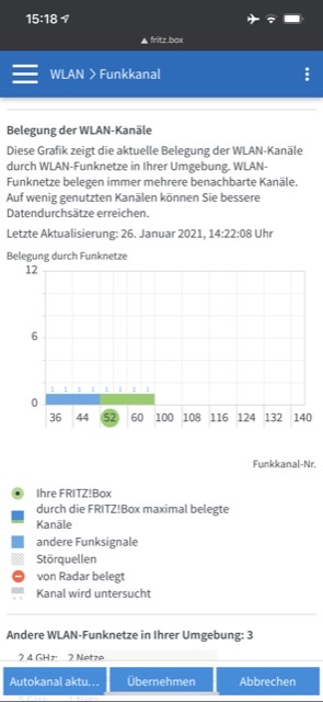

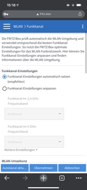

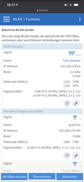

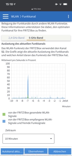

Allgemein dazu:

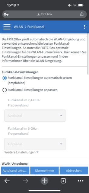

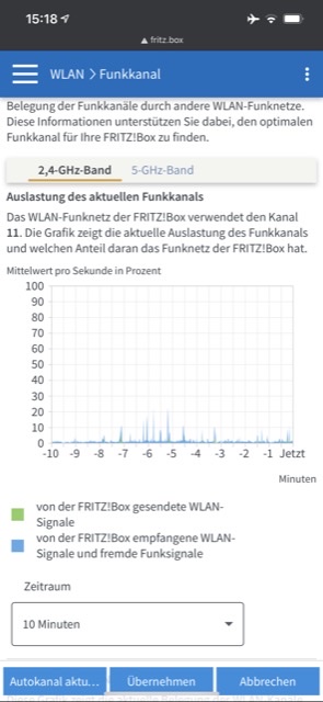

Bisher liefen 2,4 und 5ghz immer zusammen und die Geräte haben alleine entschieden, was sie benutzen. Das problem trat plötzlich auf, ohne irgendwelchen Änderungen.
Die Einstellungen der Kanäle etc. sind alle auf automatisch.

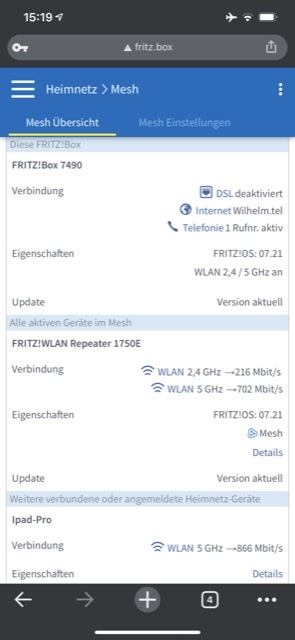

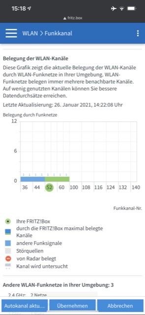

In den Einstellungen ist ersichtlich, dass die ganzen Geräte sich mit 5ghz verbinden und das die mbps rate sehr hoch ist (hoch genug für 500Mbps)
Anbei ein paar Screenshots:
Uff, du bist augenscheinlich mit 5 GHz, ac, 866/780 MBit verbunden, es kommen aber nur 70 MBit durch? Also auch in dem Zustand ist es so arg langsam?

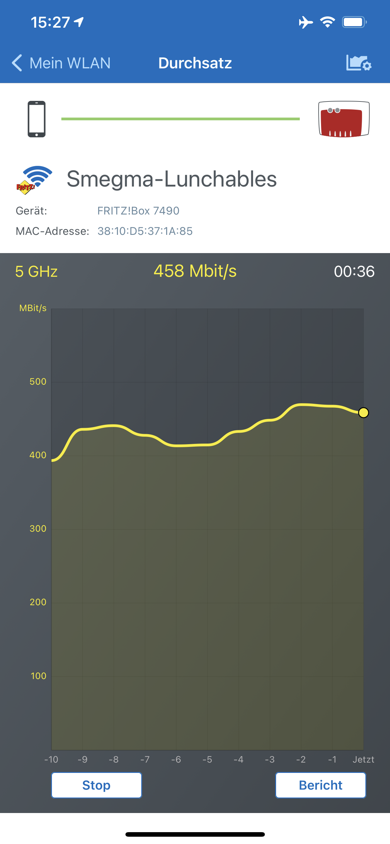

PS: In der WLAN App von AVM ist ein eigener Speedtest, der direkt zum Router und nicht Internet misst.
Reaktionen: madmax2010

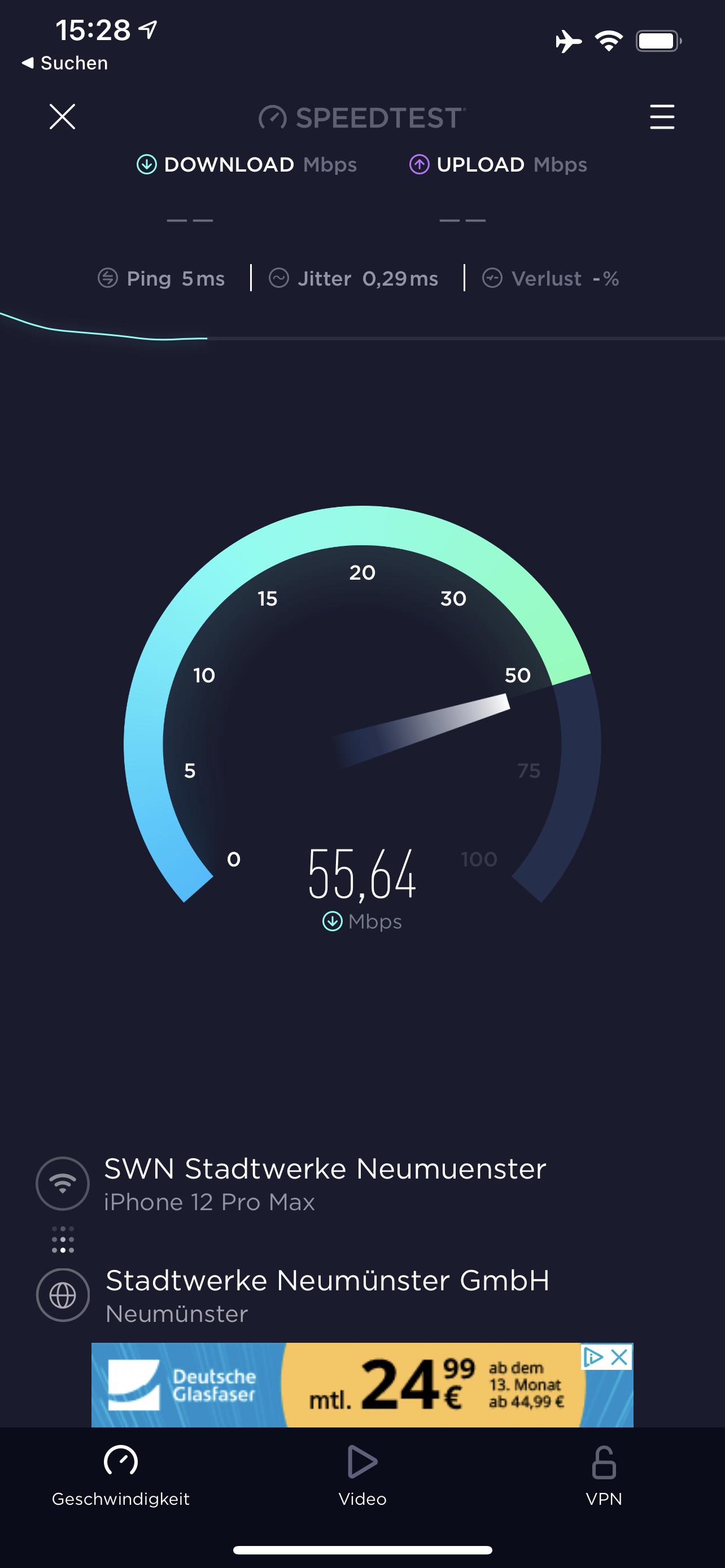

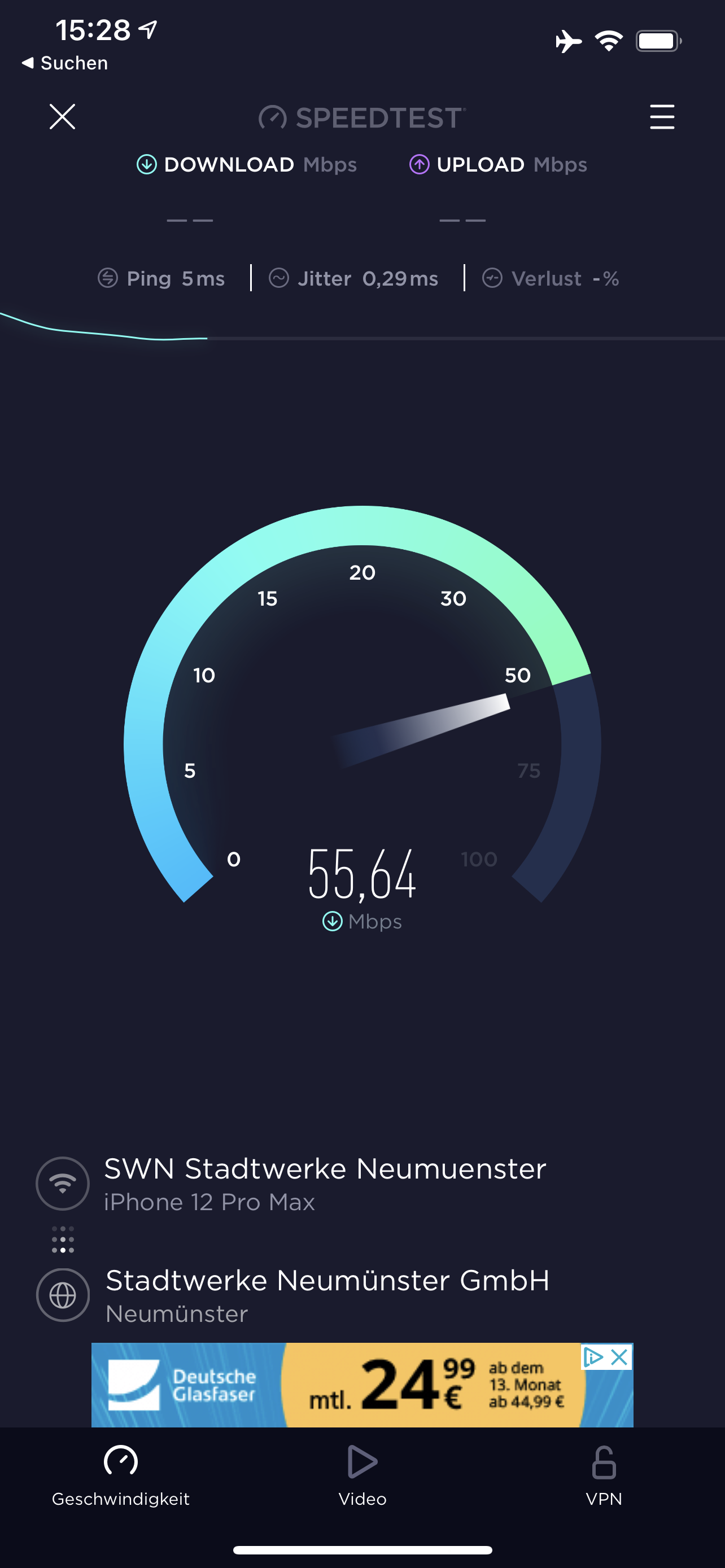

Super Tipp mit der Fritz App.
dort bekomme ich mit dem iphone sofort 450-500Mbps.
In der selben Position mit Speedtest.net aber nur 60mbps.
Am Pc über lan direkt 480mbps.

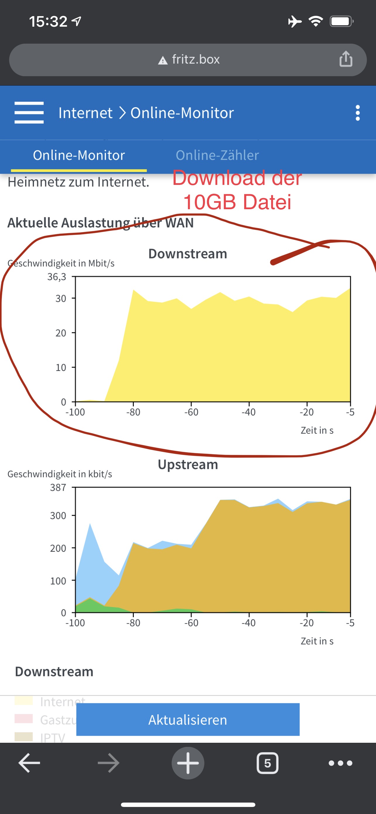

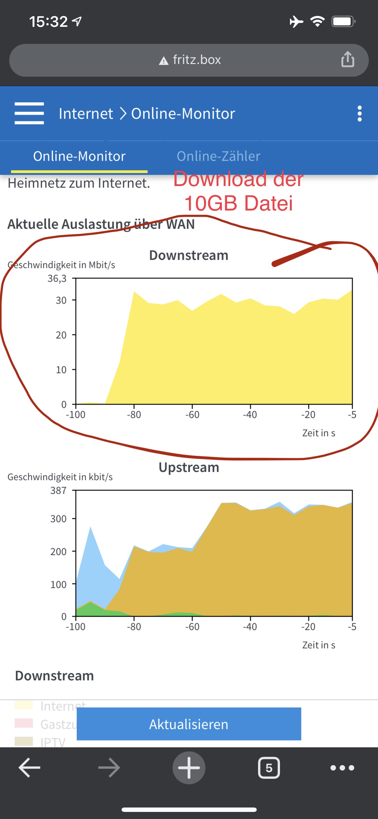

Habe ich gemacht bzw. Den ersten GB und dann abgebrochen. Es Dauert viel zu lange und in den Fritz Box Einstellungen sieht man dann auch wie langsam er die 10GB downloadet:
Das ist zum Beispiel eine Änderung. Automatische Kanalwahl bedeutet, dass die Automatik den Kanal auch mal wechselt. Geht sicherlich in 999 von 1000 Fällen astrein, aber manchmal greift die Kanalwahl auch ins Klo.
Bei der Diagnose von solchen Problemen sollte man nach Möglichkeit alle Automatiken erstmal abschalten und manuelle Einstellungen versuchen. Auch wenn dort immer steht "Automatik empfohlen" bezieht sich das in der Regel nur darauf, dass der Hersteller (AVM) keinen Bock hat, ständig Anrufe von unbedarften Kunden zu bekommen, die mit den Einstellungen überhaupt nichts anfangen können. Automatik kann jeder Vollpfosten anklicken - wie "empfohlen" - und AVM hat Ruhe ;)
Für die Fehlersuche ist sowas aber Gift, weil durchaus die Automatik selbst die Probleme verursachen kann, zB wenn ein schlechter Kanal gewählt wird. Das heißt also, dass man den Kanal von Hand wählt und auch mal durchprobiert. Um an den Endgeräten einen ungewollten Wechsel auf 2,4 GHz zu verhindern - wieder eine Automatik - empfiehlt es sich auch, zunächst für 2,4 bzw. 5 GHz verschiedene SSIDs zu wählen und die Clients explizit nur mit der 5er SSID zu verbinden. Es kann nämlich jederzeit passieren, dass ein Client sich umentscheidet und eben doch auf 2,4 GHz runtergeht, aus welchen Gründen auch immer.

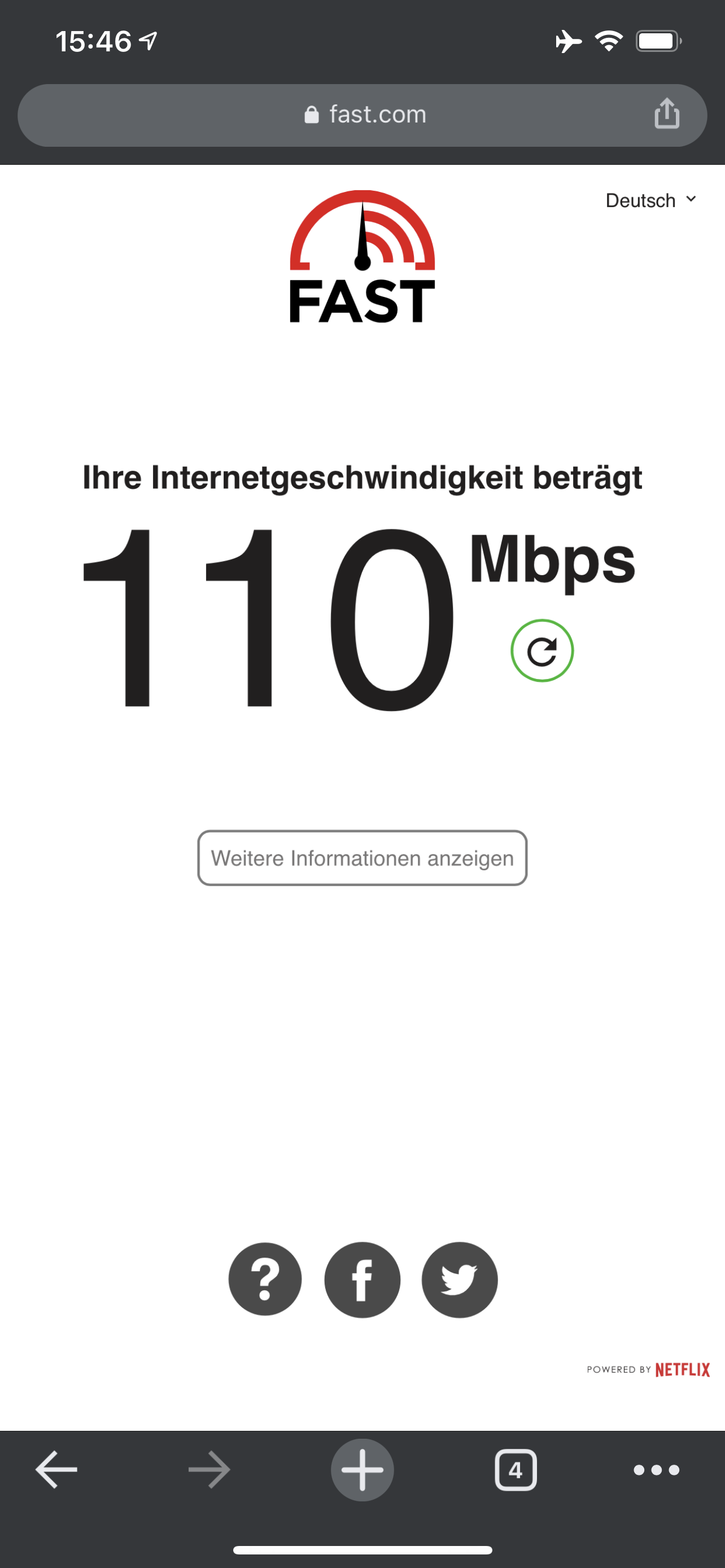

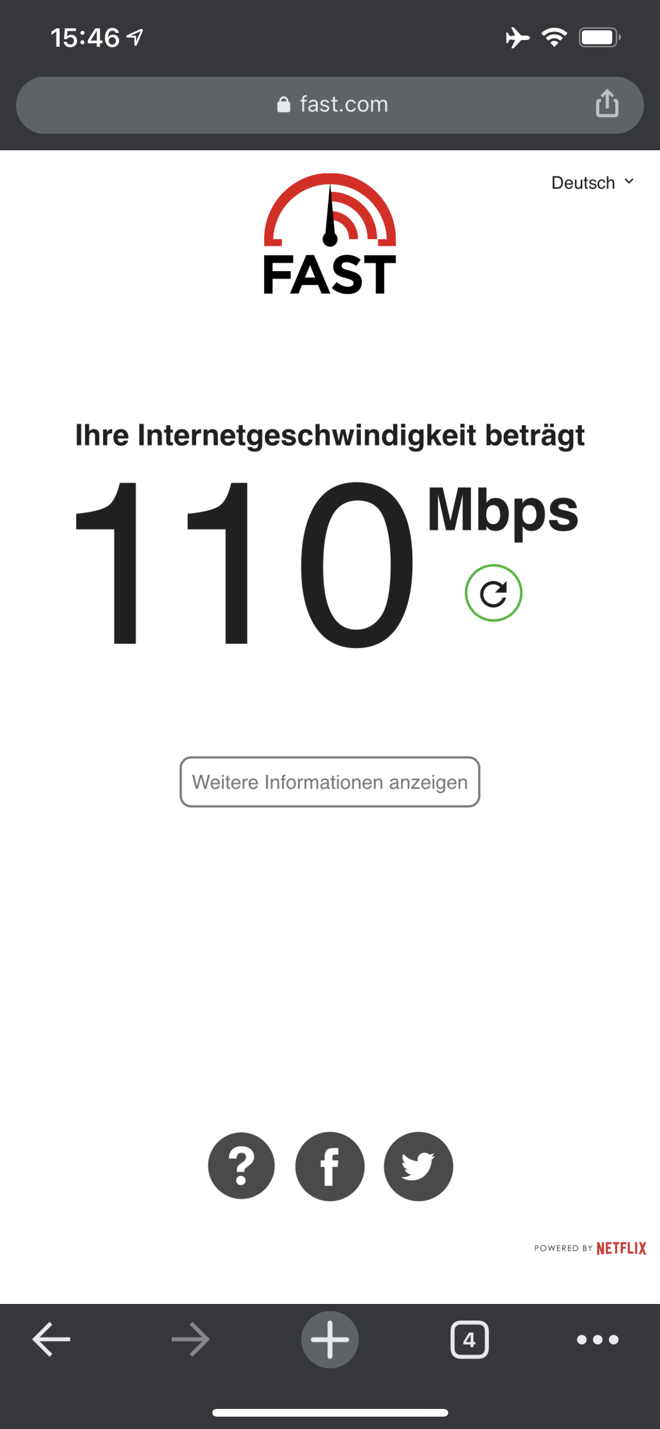

Was sagt fast.com im Browser als Geschwindigkeit? Das testet im Grunde die Netflix-Server.
Irgendwie VPN, DNS, Pi-Hole, filter-mäßiges am Start?
hm.. man könnte man versuchen die Geschwindigkeit zwischen PC und IPhone zu messen. Aufm PC eine Datei freigeben und die dann mitm IPhone runterladen.
Dann wüsste man es etwas besser.

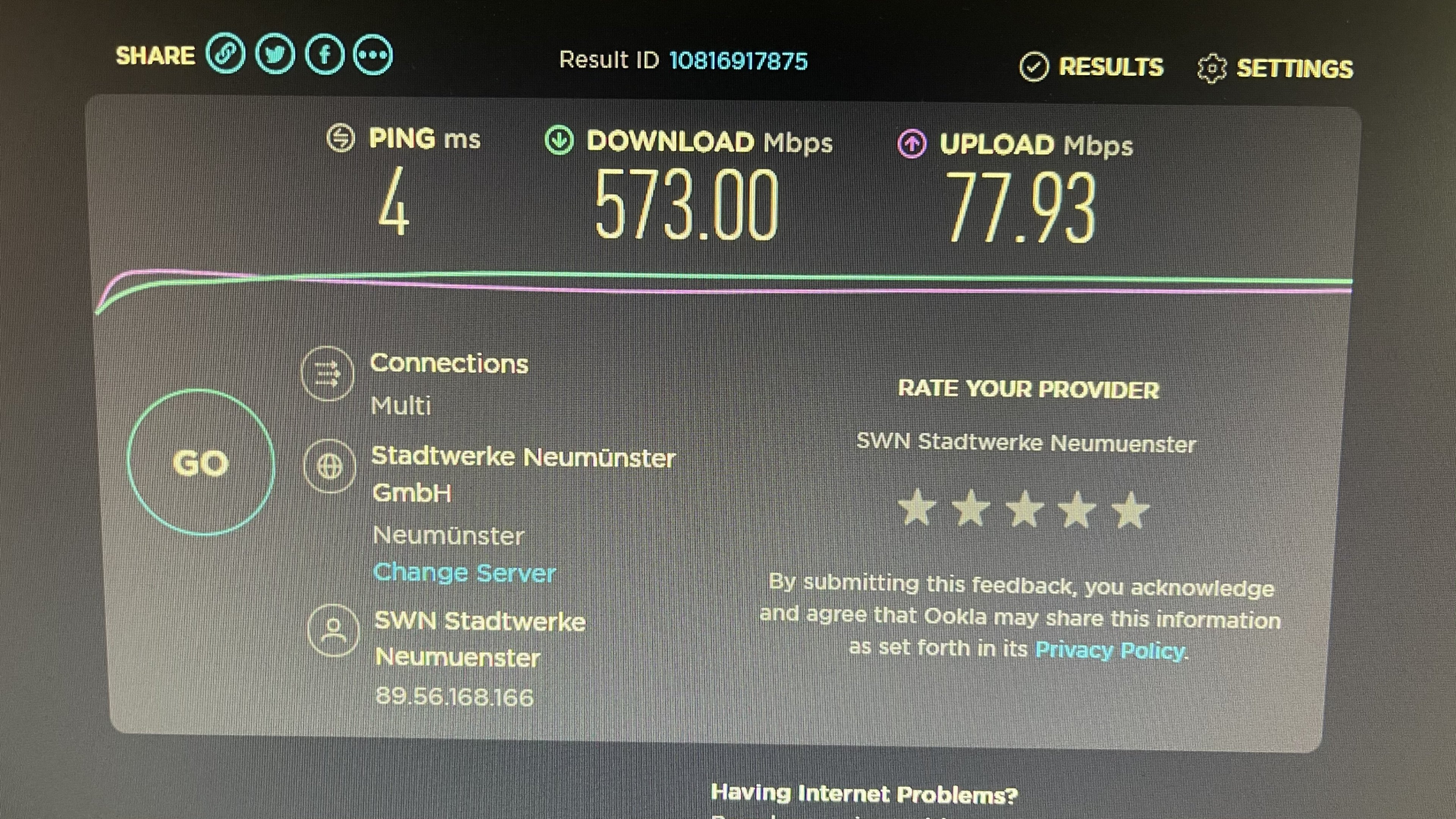

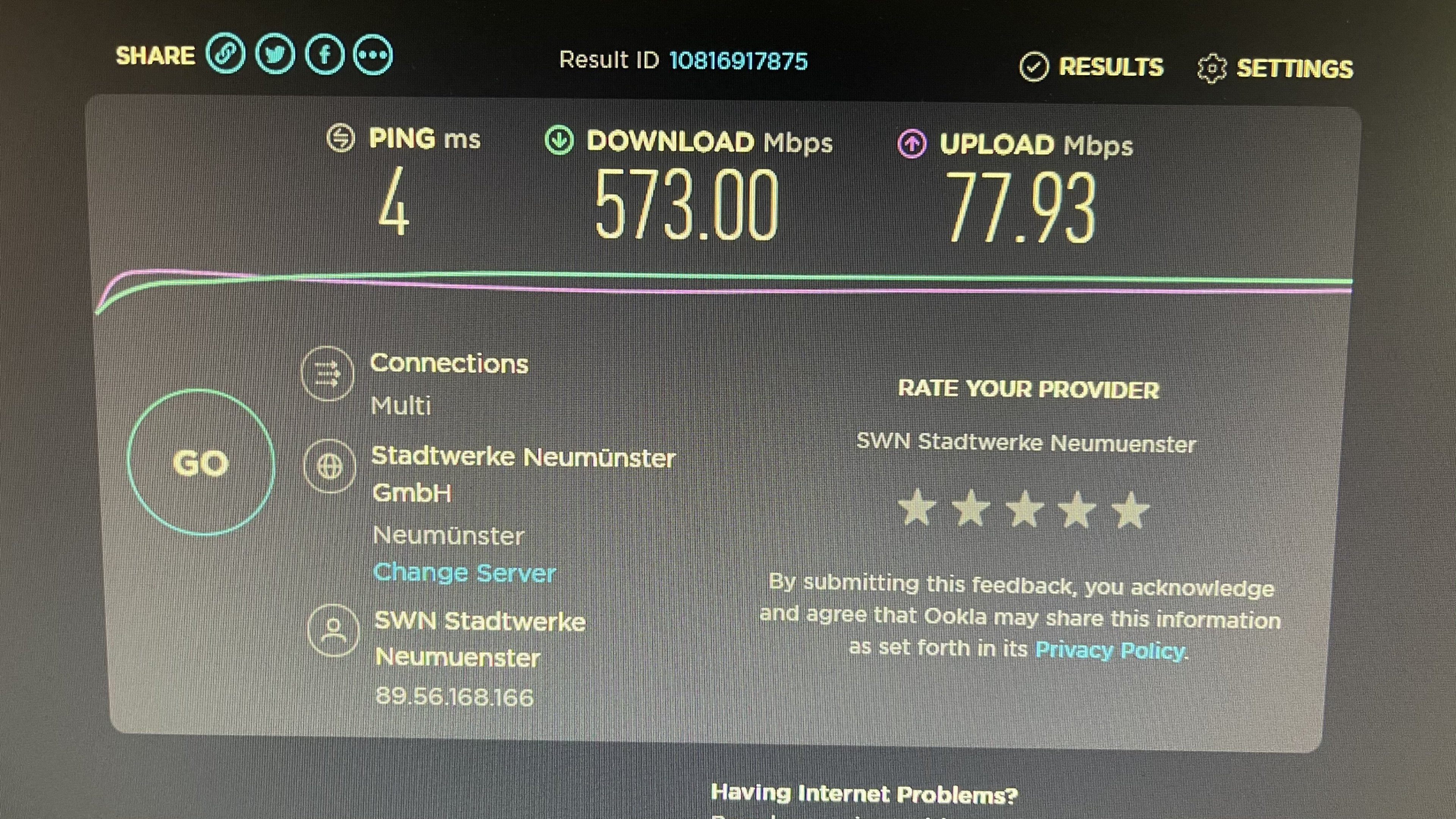

Auf fast.com bekomme ich mit dem iPhone und IPad 110Mbps angezeigt.
Mit dem PC (im lan) allerdings auch „nur“ 150Mbps.
direkt danach mit Speedtest.net am Pc habe ich 573mbps erreicht.
Das sind aber widersprüchliche Ergebnisse.
Test via LAN : Volle Geschwindigkeit.
Daraus folgt, dass die Internetanbindung funktioniert und das leistet was sie leisten soll.
Test via WLAN zur Fritzbox : 400 Mbit/s
Test via WLAN zu einem Downloadserver : 40 Mbit/s
Daraus könnte wiederum folgen, dass die Internetanbindung nicht das leistet was sie soll, aber das ist ja eigentlich durch den LAN-Test bereits ausgeschlossen.
