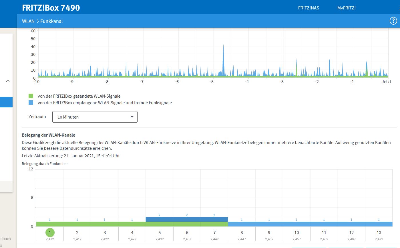

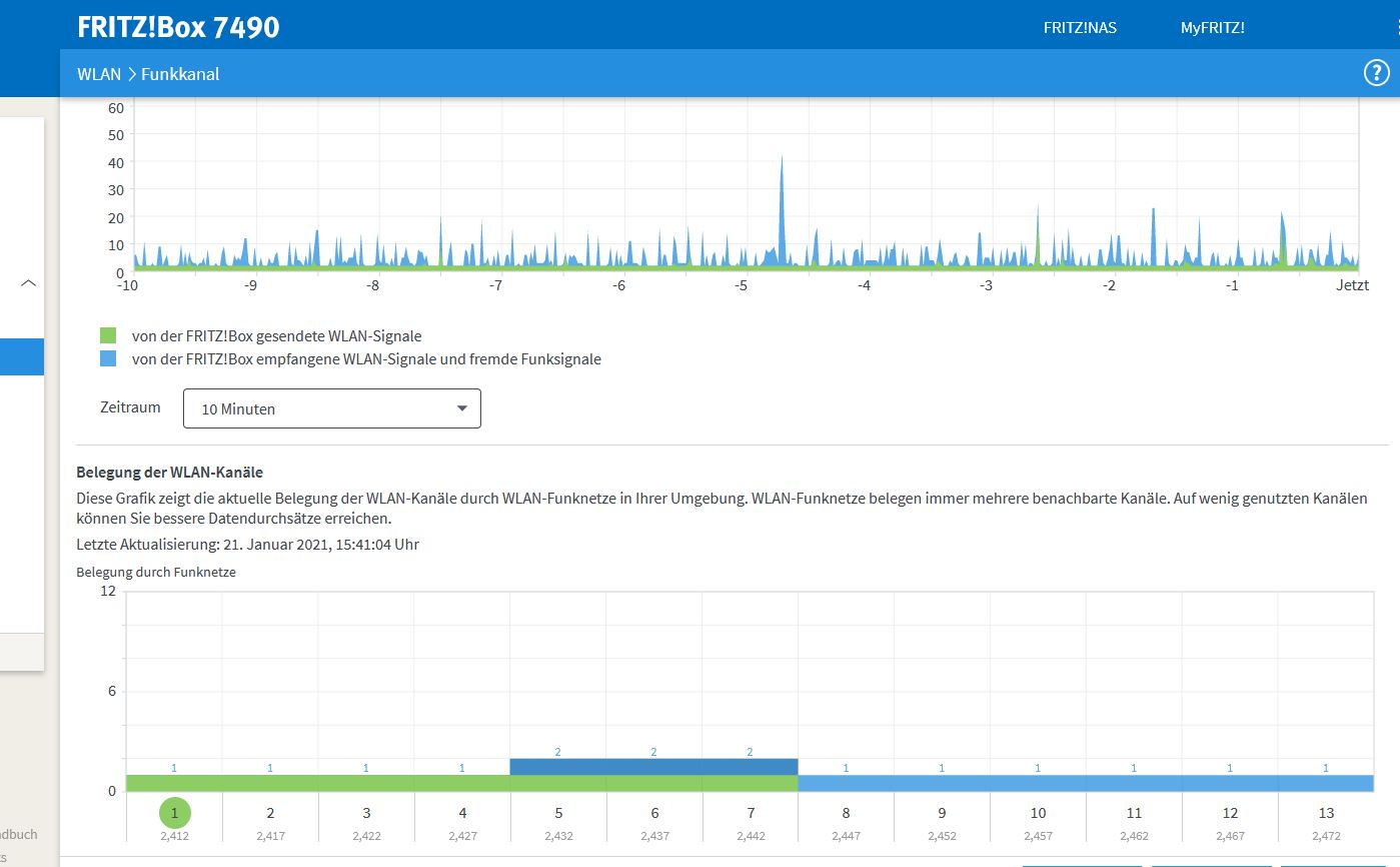

Fakt ist auch das irgendwas stört im 2,4 GHZ Bereich. Deshalb das viele blau.
Da hilft evt. mal eine andere Positon des Routers. Das es mit Repeater dann besser wird deutet ja in diese Richtung.
Video-Brücken sind hoffentlich nicht vorhanden, oder igendwelche drahtlosen Kopfhöhrer/Höhrgeäte oder drahtlose Türklingel, optische Türklingel die auf Batterie Akku läuft?
Bei mir sind auch alle Nachbarn ca. 20-30m entfernt.
So sieht das bei einem störendem Nachbarn -82db bei meiner 7490 aus:

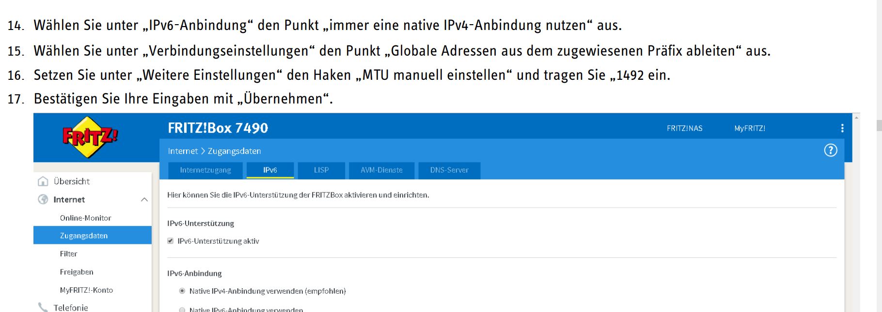

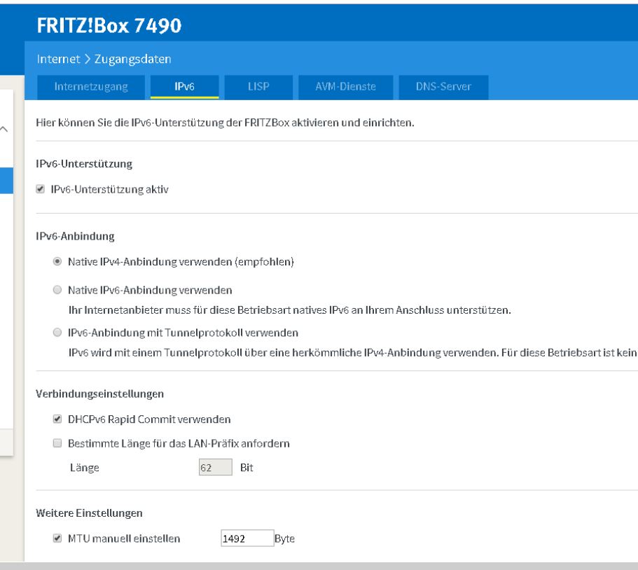

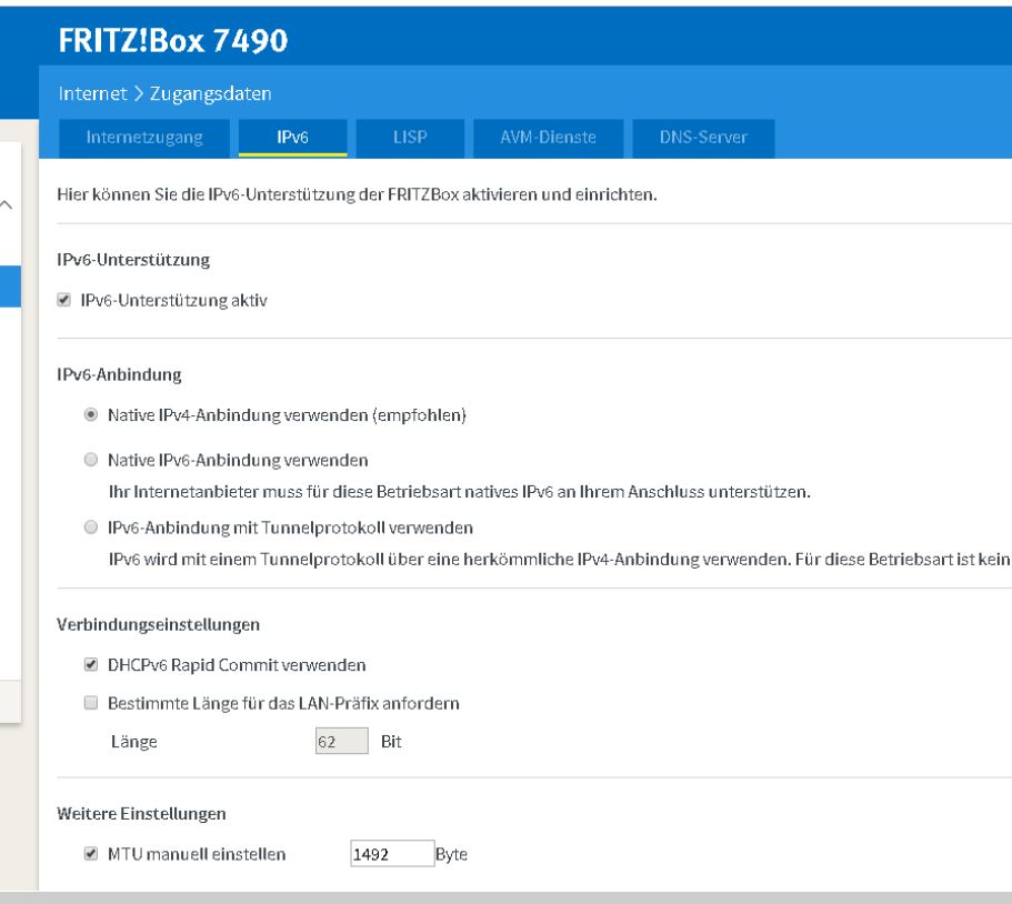

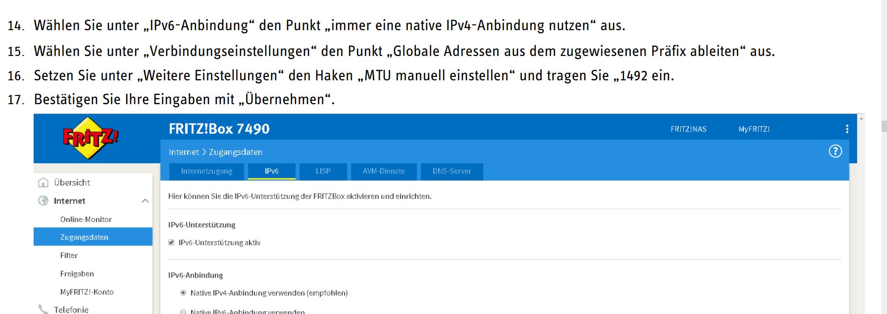

lt. Anleitung Deines Providers soll ipv6 aktiviert werden und der MTU-Wert händisch auf 1492 gesetzt werden.
Ist das erfolgt?

Der Blaue Bereich der Signale bei 2,4 ghz kommt von meinen eigenen Geräten, die Signale senden, denn wenn ich den Kanal manuell wechsel, wandern die blauen Signale etc. immer mit.
Es steht ja auch, dass die Blauen Empfangene und Fremdsignale sind, Fremndsignale kann ich aber ausschließen und ich habe schon Manuell einige Kanäle probiert.
(Wie gesagt, anderen Standort hatte ich schon) und verbunden bin ich ja sowieso mit 5ghz.

Ich habe leider keinen Zugriff auf diese Einstellungen, da diese wohl vom Provider selbst (automatisch) eingestellt werden.
Aber wenn diese Einstellungen bei mir z.B. Falsch wären, wie ist es dann zu erklären, dass ich 1. mit LAN immer volle Geschwindigkeit habe (Ist dem Netz hinter der Fritz box ja egal, wie ein Gerät angebunden ist) und 2. bekomme ich ja sporadisch mit z.B. meinem iPhone volle Geschwindigkeit im Wlan, aber eben nur mal für 1-2 min. und danach ist halt alles wieder schlecht (Ohne, dass ich irgendwas angefasst oder verändert hätte)
Der Router empfängt aber massig Fremdsignale. Das ist Fakt.

Der Fehler deutet in Richtung eines falschen nicht passenden MTU-Wertes. Das wirkt bei LAN anders als bei WLAN.
Wie fällt es noch auf, wenn der MTU-Wert nicht stimmt? Beim Abholen von E-Mails mit E-Mail-Clients. Verwendest Du einen E-Mail Client zum Abholen der E-Mails? Verbindet der korrekt?
Geht Homebanking korrekt? oder fliegst Du da öfters raus?

Die MTU muss man geschätzt seit über 10 Jahren nicht mehr manuell einstellen.
https://avm.de/service/fritzbox/fri...U-Size-fur-DSL-Verbindungen-manuell-anpassen/
Aber man probiert ja irgendwann alles aus.
