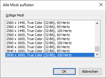

Ich kann maximal 100 Hz einstellen...

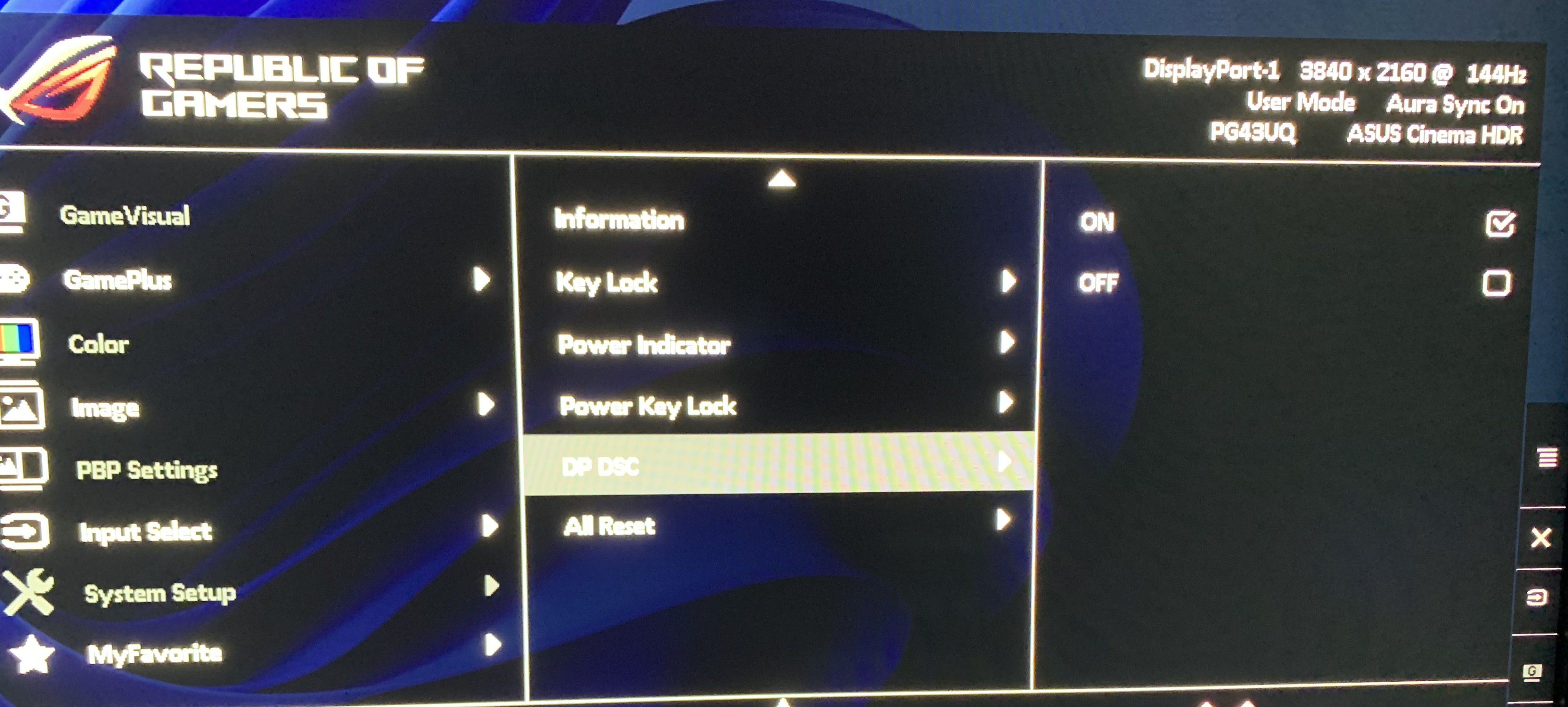

Die GraKa kann es. Der Monitor lt. dem hier nicht:
https://www.reddit.com/r/ultrawidem.../?utm_source=share&utm_medium=web2x&context=3

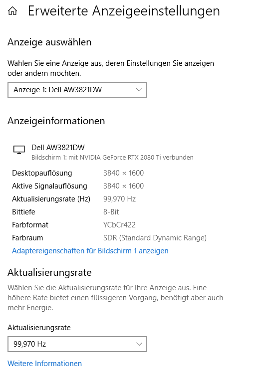

Wir reden hier vom AW3821DW. Der kann kein DSC, braucht er aber auch nicht. 3840x1600@144Hz 8 Bit RGB ist mit DP 1.4 direkt möglich (in HDR oder SDR). Wenn man 10 Bit RGB will, was für HDR vorgesehen ist, muss man auf 120Hz runter. Das macht Windows aber eigentlich automatisch. Es reduziert die Farbtiefe auf 8 Bit HDR (wird als 8 Bit + Dithering angegeben), wenn man 144 Hz ausgewählt hat.
Aber native Auflösung @ 100 Hz bei diesem Monitor ist verdächtig nahe an der Grenze von DP 1.2 / HBR2 dran. Wenn es das ist, dann ist die Verbindung zum Monitor zu schlecht / die GPU spinnt für höhere Geschwindigkeiten.
Dazu zeig mal die erweiterten Displayeigenschaften von Windows (aus den Modern Settings).
Und was ist mit dem original Kabel das zum Monitor gehört? Ansonsten andere DP-Ports probieren und evtl eine Runde DDU.
Reaktionen: Drewkev und HisN
Mein Fehler. Hab in meinem Kopf irgendwie die 1600 mit 2160 ausgetauscht.
Ok. Hast du YCbCr 4:2:2 im Nvidia Treiber explizit angeschaltet, oder ist das von alleine passiert?
Denn damit nutzt du noch weniger Bandbreite als 100 Hz normalerweise nutzt.
-> Im Nvidia Treiber die manuellen Optionen herausnehmen / auf RGB stellen.
Das ist von alleine passiert. Hab ich nicht extra eingestellt.
Ok, dann ist das ganz klar weil die GPU ein Bandbreitenlimit erkennt.
Klassischerweise liegt das am Kabel. Evtl sind auch Störer in unmittelbarer Nähe das Kabels / der Stecker wenn das Kabel nicht gut genug geschirmt ist.
Ansonsten Nvidia Treiber komplett neu, oder mit Linux verifizieren, dass es nicht an den Treibern liegt.
Eine 2080 kann definitiv die Modi um den AW3821 auf voller Bandbreite zu betreiben.
Irgendwas muss also defekt sein. Der Monitor und die GPU haben keine Einstellungen mit denen man die Bandbreite manuell limitieren könnte.
