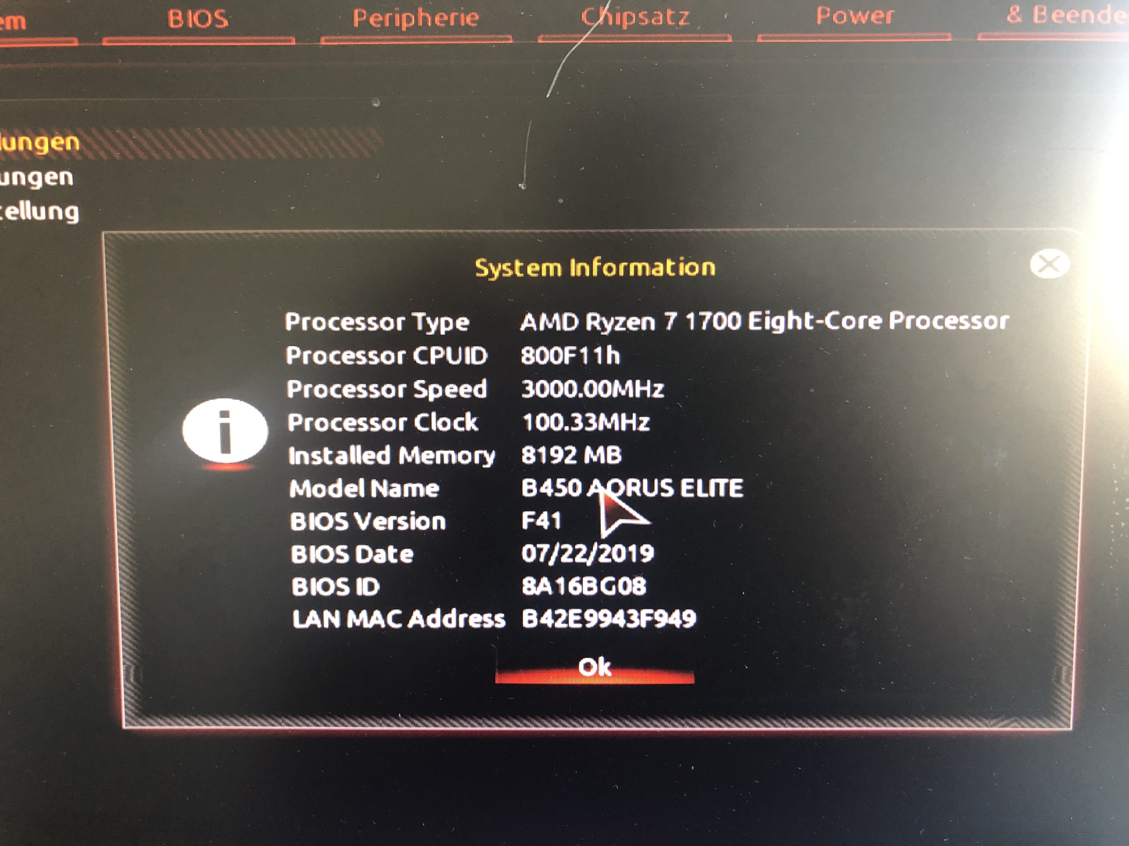

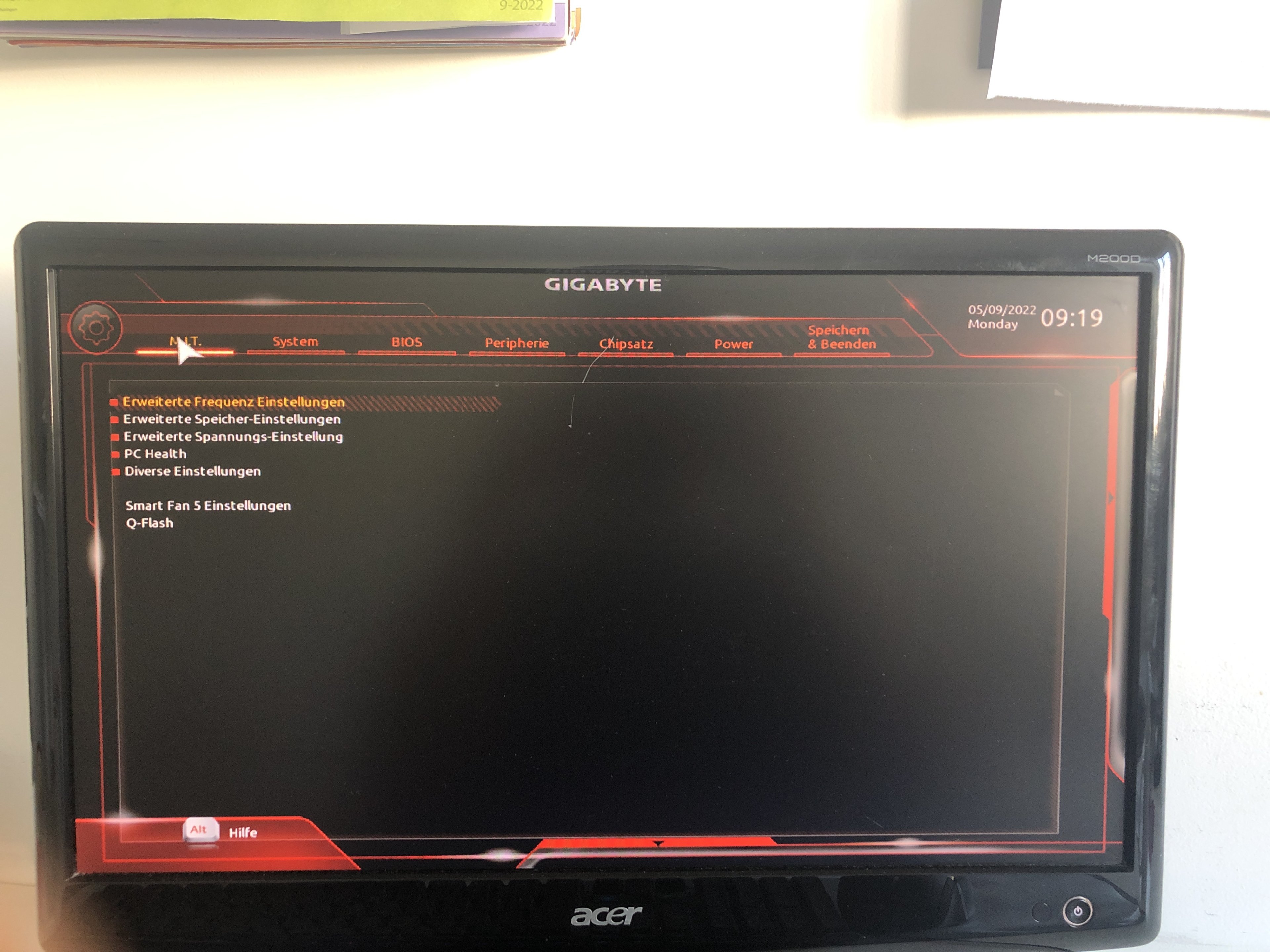

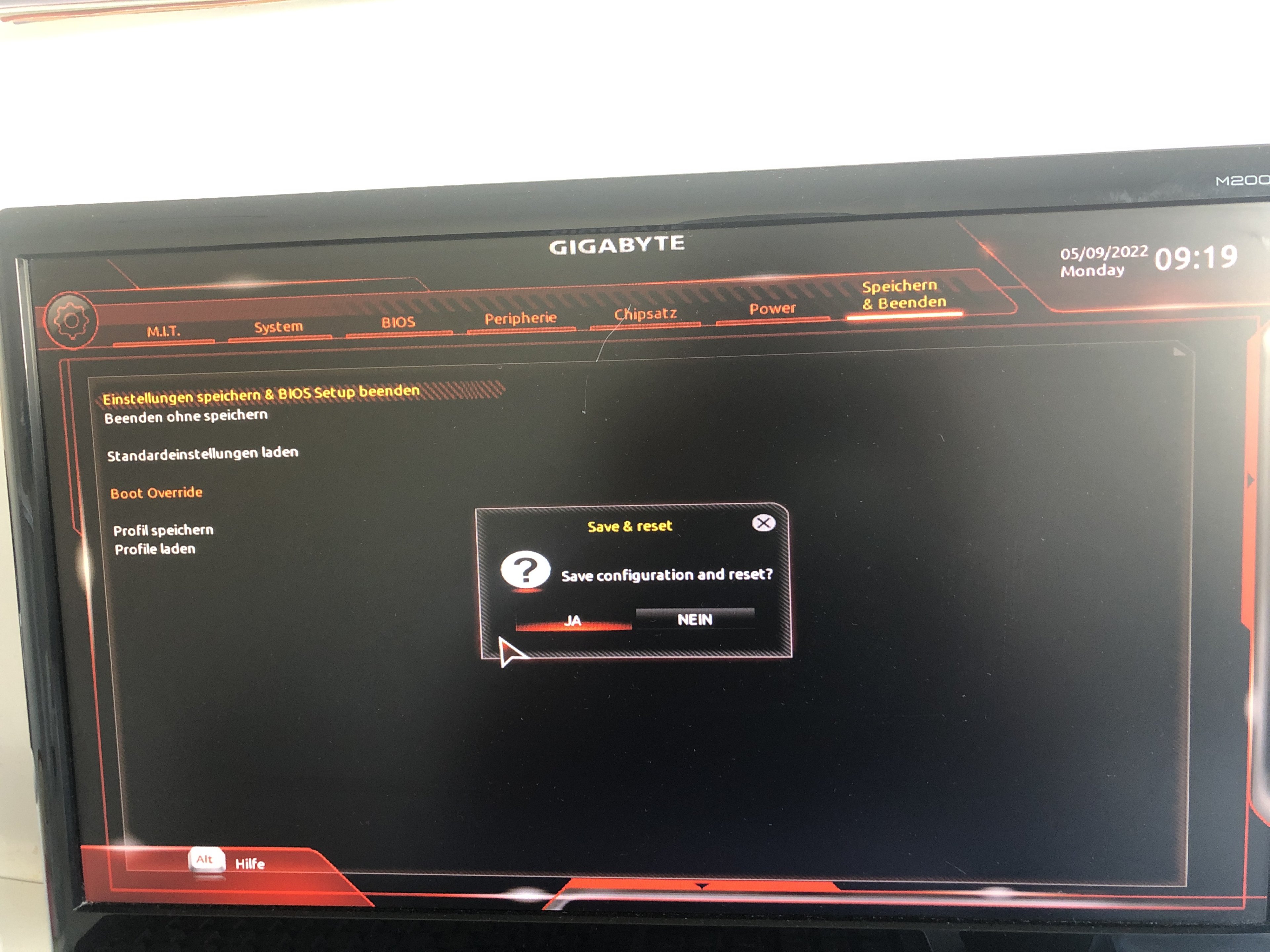

ich habe folgendes Problem. Ich habe heute meinen Pc gestartet der hat merkwürdige Geräusche gemacht. Da er etwas verstaubt war habe ich ihn gereinigt und immer wieder ein und ausgeschaltet.
Dass Problem ist jetzt dass Erbin BiOS feststeckt. Ich habe es so oft unter „Speichern und verlasssen“ oder „Verlassen ohne zu Speichern“ betätigt. Ich habe sogar die Bios Batterie im Mainboard rausgeholt. Nix hat funktioniert. Ich habe die Vermutung dass meine Windows Lizenz abgelaufen ist, es stand unten rechts immer der Hinweis nur habe ich es immer und immer wieder verschoben.
System Information Siege Bild P.s ich war zu faul zum Schreiben image.jpgimage.jpg

Laut 1. Bild ein Gigabyte B450 Aorus Elite, also wohl kein Notebook...
hat auf den ersten blick so ausgesehen, ist aber tatsächlich ein bildschirm. hab den ein/aus schalter unten rechts übersehen zuerst ;) hatte schon korrigiert den post ;)

Was passiert denn? Startet er sofort ins BIOS? Kommt eine Fehlermeldung?
Schau mal nach, ob es deine Festplatte im BIOS noch gibt. Wenn nicht, hast du sie wahrscheinlich nicht angeschlossen oder an den falschen SATA Port gesteckt.
JpG schrieb:
Soweit ich das sehe wird da keine Festplatte erkannt.
Bitte Infos zum System nachtragen.
Was für eine SSD wird für Windows verwendet?
SATA? M.2?

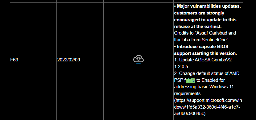

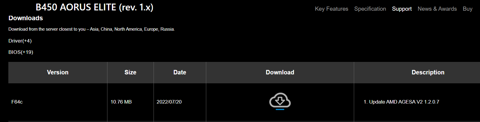

Joe58 schrieb:
Hallo Dein Bios ist veraltet. Aktuell ist F64C
Wo lade ich dass ?

Du kannst dir das Bios Update auch sparen, die Kiste wird auch ohne einwandfrei laufen.

Was verbessert ein guter BIOS eigentlich am PC?
Meinst eher eine aktuelle BIOS/UEFI Version.
Es werden halt Fehler behoben, RAM Probleme behoben, der CPU Support erweitert und für win11 zb das System umgestellt (UEFI Boot und fTPM aktiviert).
Was in der jeweiligen Version geändert wird, steht dabei
Also nichts was er braucht da die Kiste ja läuft :D
