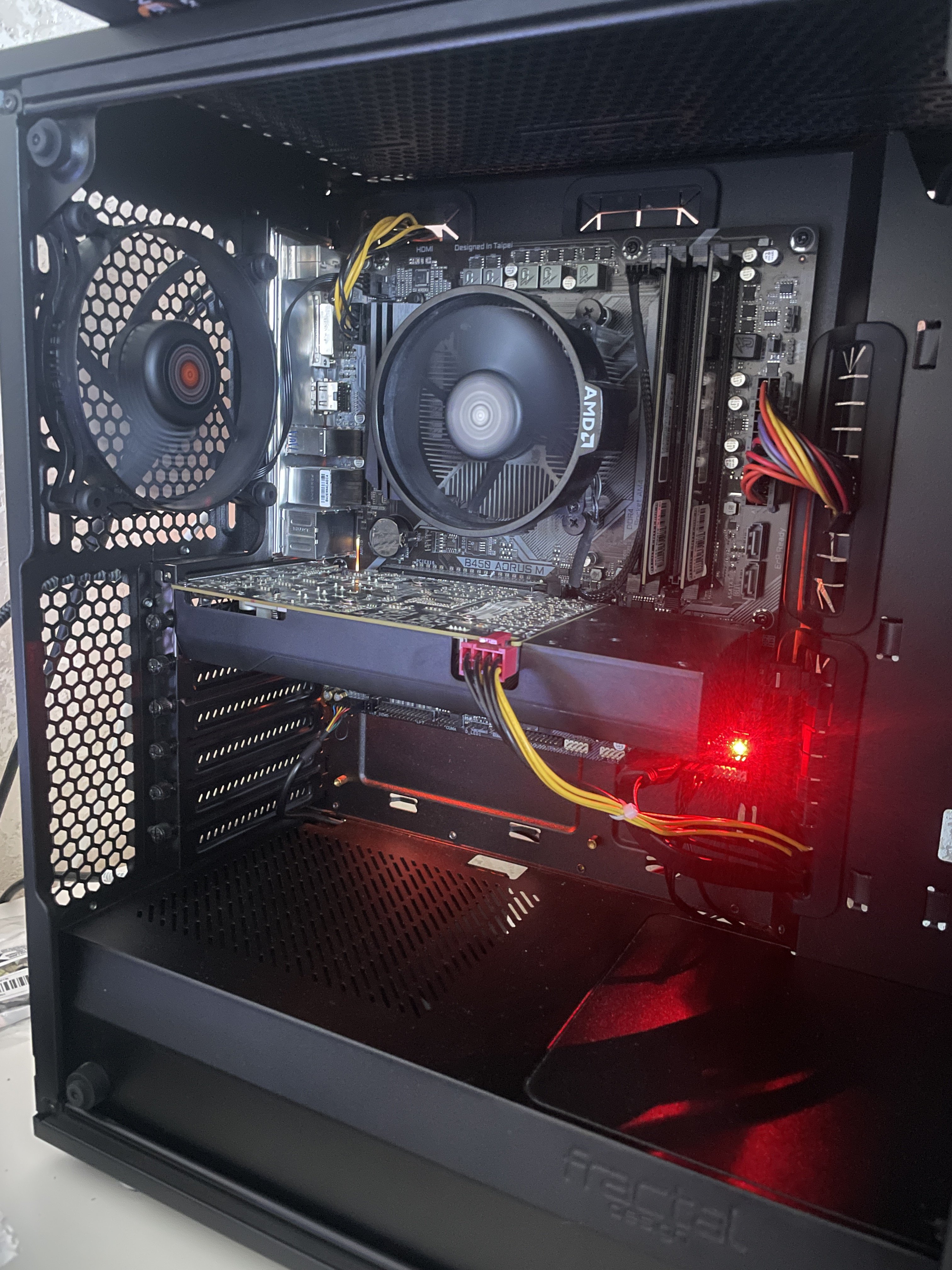

Ich komme gleich zum Punkt. Heute in der Früh habe ich versucht Secure Boot zu aktivieren, es hat aber nicht geklappt. Deshalb habe ich das aktuellste Bios Update installiert und anschließend Sercure Boot aktiviert. Und jetzt komme ich nicht mehr ins Bios rein ganz egal was ich mache. Beim Starten vom PC erscheint der Gigabyte-Logo auch nicht mehr. Außerdem leuchtet der VGA Leuchte Rot.
Auch wenn ich Pc neustarte und „entf“ Taste Spamme, fähr der Pc wieder hoch.

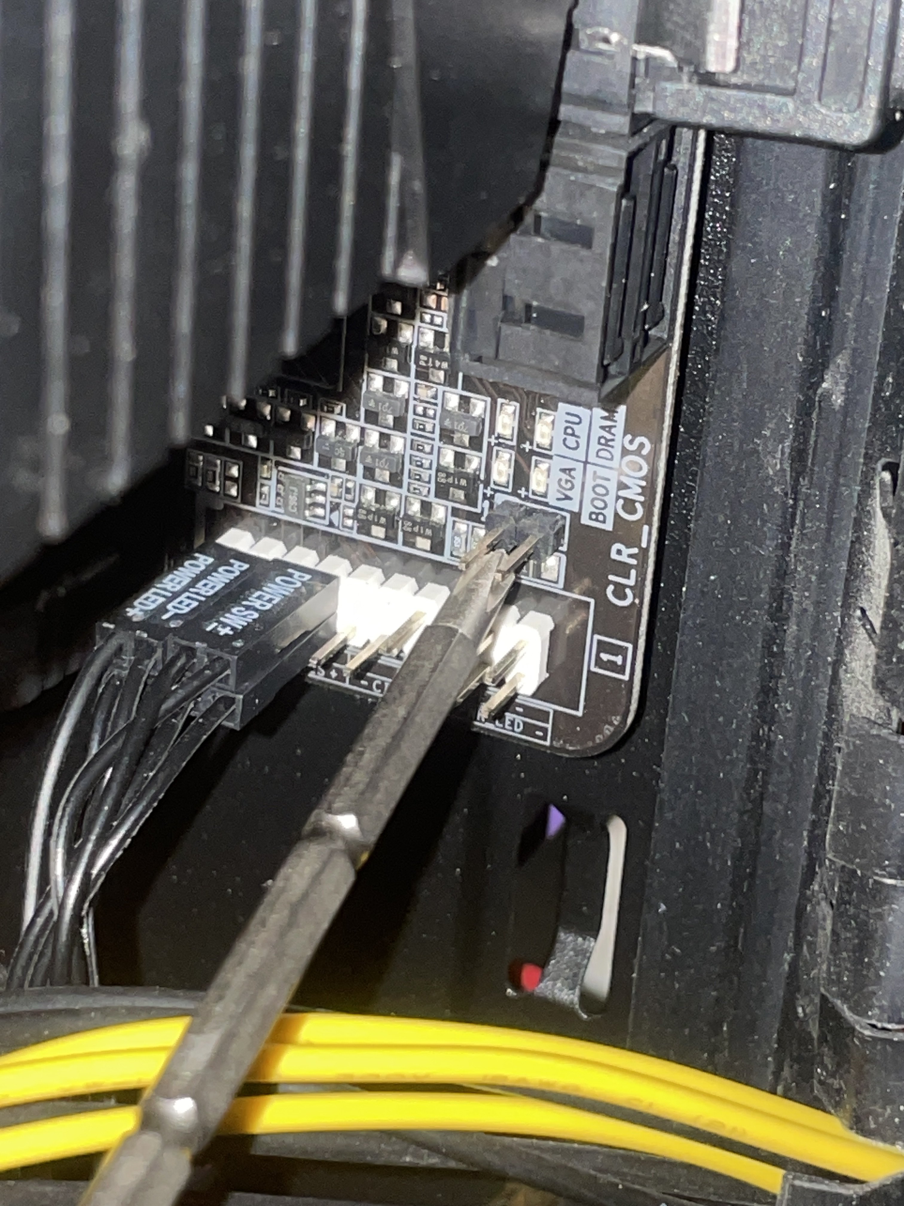

PC Stromlos machen, nimm die Batterie heraus, drücke mehrmals den Startknopf, danach unten rechts auf dem Brett befindet sich der Clear Cmos (CLR_CMOS) Stecker den du für mehrere Sekunden betätigst - wenn du keinen solchen Pin hast nutze etwas leitendes (Zum Beispiel Schraubendreher).
Genau so wie du es beschrieben hast habe ich es gemacht

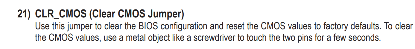

Ein BIOS-Reset wird mit dem Jumper gemacht, steht auch im Handbuch.

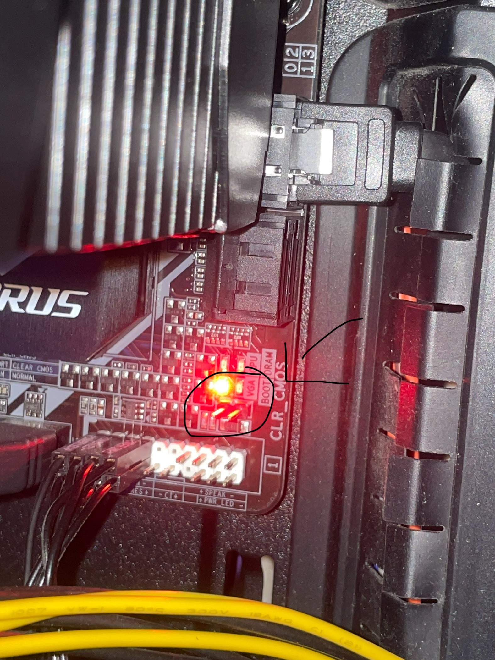

Liamsi schrieb:
Ist das der Jumper?
Schau doch einfach ins Handbuch...
Liamsi schrieb:
Ist das der Jumper?
Das ist die VGA Lampe. (und daneben der Jumper zum resetten des Bios)
CPU/DRAM/VGA/BOOT (Status LEDs)
The status LEDs show whether the CPU, memory, graphics card, and operating system are working
properly after system power-on. If the CPU/DRAM/VGA LED is on, that means the corresponding device
is not working normally; if the BOOT LED is on, that means you haven't entered the operating system yet.
VGA: Graphics card status LED
-> andere Grafikkarte testen.
Sorry, aber das ist nicht dein Ernst?
Eine LED ist natürlich kein Jumper. Aber im markierten Kreis ist auch der CMOS-Clear-Jumper. Und sogar weniger am Rand als die LED.
