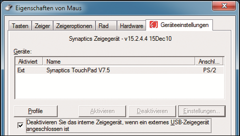

ich ärgere mich grad mit der gleichen sch...-maschine mit dem selben problem rum, es ist nicht zu fassen, hat toshiba ein abgeschottetes system verkauft? frage an den starter: kanns du eine usb-maus anhängen, ohne daß danach das touchpad nicht mehr funktioniert?
meinst du unter Windows? wenn ja, ist normal bei manchen Geräten, es ist kein Fehler, sondern ein Feature xD diese Funktion kann man natürlich deaktivieren
erneut meine frage: wie komme ich ins bios?
wie kann man dieses "feature" deaktivieren? win8.1-64
deaktivieren kannst unter Windows, siehe Bild Touchpad-abschalten_w470_h267.png

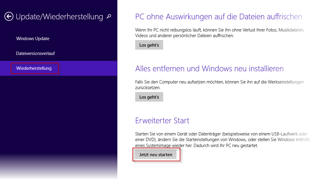

ins Bios kommst du , in dem du unter Windows aufrufst: PC-Einstellungen-Update/Wiederherstellungen-Wiederherstellung-erweiterter Start

windows8_1_recovery_restart-now_de.jpg das hast du nicht?

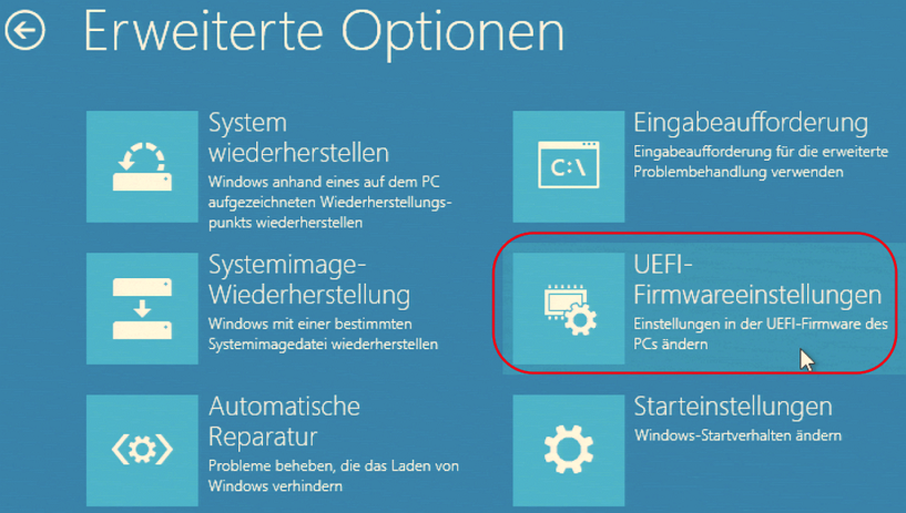

danach
auch über den erweiterten start kann man nicht von cd booten, das verhindert secure boot. und ins bios, um das zu ändern kommt man nicht. das toshiba-pc-diagnose-tool bietet als EINZIGE funktion das löschen der festplatte an. ist das also nur ein pc für kleinkinder und idioten?
nein, das hellblaue fenster bietet nur: fortsetzen, gerät verwenden (aber eben keine cd, da secure boot), problembehebung (dort NUR festplatte löschen - man glaubt es nicht, es ist aber wahr) und ausschalten.
