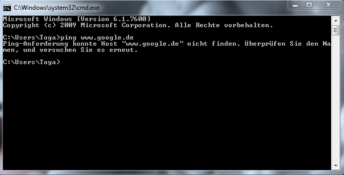

mach nochmal einen Ping auf www.google.de ... wenn dort ebenfalls Antworten zurückkommen haste ein anderes Problem

Wenn der Google-ping nicht geht, probiers auch nochmal mit nem ping auf die Google-IP (z.B. 173.194.112.247) - geht das, liegts definitiv an den DNS-Einstellungen.

Hab auch gleich mit dem neuen Adapter versucht www.google.de an zu pingen, ging glaube ich nicht -.- und hab mal ein Bild von der Firewall bzw dem gemacht was er mir sagt.

das ipconfig sieht völlig normal aus bis auf den fehlenden Hostname (normal steht da der Computer Name drin) ... das die Windows Firewall nicht automatisch startet ist allerdings alles andere als normal, evtl. hast du dir was eingefangen (Malware, Viren etc.) und deshalb wurde der Dienst der hinter der Firewall steht vom Schädling deaktiviert oder es gibt ein Problem im System selbst
mein Rat an dich sofern du mit den Abläufen vertraut bist ... setz die Kiste neu auf, da weiter zich Stunden an Fehlersuche reinzubomben macht einfach keinen Sinn
Starte mal irgendein Linux von USB-Stick/CD. Wenn dort das Internet klappt, darfst du deinen Windows-PC platt machen und deine Passwörter gestern ändern. Da ist zu 90% ein Schädling am Werk. DNS-Fehler & geblockte Soft-Firewall...
