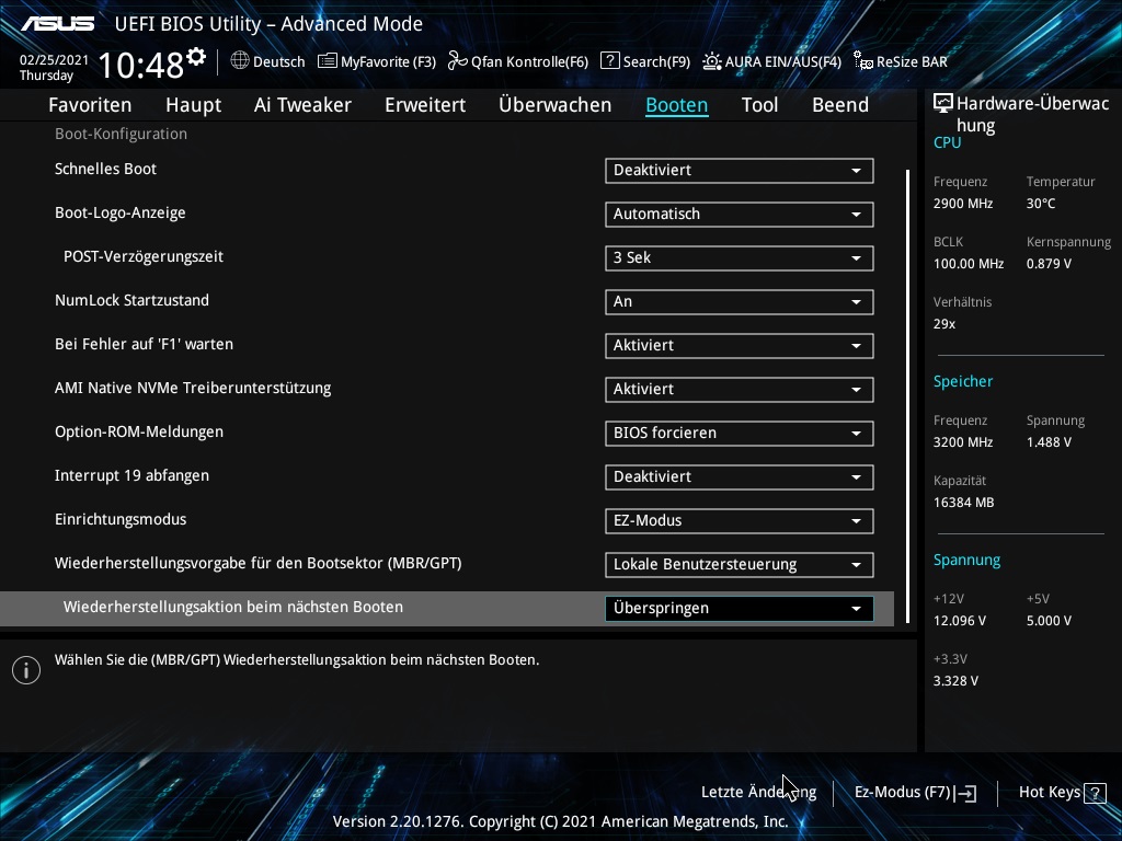

  • Fast Boot aus

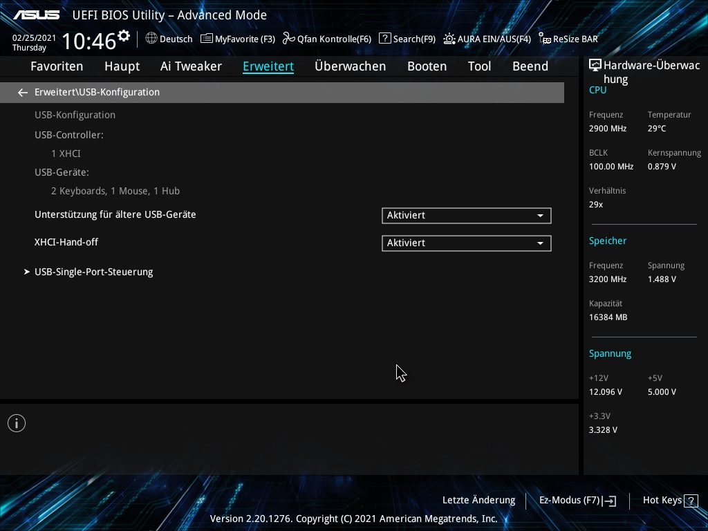

Such mal im Bios nach der USB Boot Initialisierung. Wie ist die konfiguriert bei dir?
Am einfachsten wäre es, mal eine andere Tastatur zu probieren. Das kann wirklich mit der Initialisierung der USB Pots an der Tastatur zu tun haben, könnt ich mir denken.
@-GL4x- das habe ich gefunden, ich würde es einfach gerne reproduzieren, weil momentan komme ich ja rein und warum die Scroll Lock Taste blinkert verwundert mich auch ziemlich
