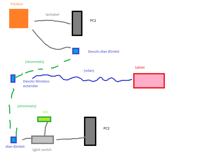

Wenn ich mich mit meinem tablet über das wlan verbinde, komme ich nicht auch andere netzwerk geräte... weder freigaben, ssh noch webseiten funktionieren.
Ich komme zwar auf die konfigurationsseite von der fritzbox und dem wireless extender... aber mehr geht auch nicht.
Ich möchte vom wlan aus auf mein raspberry per ssh zugreifen können... das funktioniert aber nicht.
Mein ipscanner findet das raspberry... aber sobald ich mich verbinden möchte passiert nix.
Von meinem pc aus gehts einwandfrei (pc2 auf dem plan)
Anpingen lässt es sich auch nicht.... (Zielhost nicht erreichbar)

befindest du dich im gleichen Netz? oder macht dein WLAN so späße wie NAT, Gastnetz oder Clientabschottung?
Also ich bin im selben ip netz.
Mit nat muss ich mal schaun ob da was aktiviert ist.
Auf die fritzbox komm ich ja auch rauf dann sollte ich doch aufs rpi auch rauf kommen?

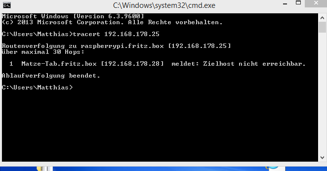

Wenn ich tracert aufrufe kommt auch nur nicht erreichbar (anhang)
Was komisch ist, er findet den namen... kann sich aber damit nicht verbinden.

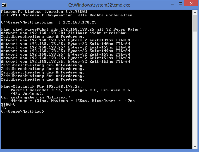

Am einfachsten ist da einfach mal ping -t "IP deines PC" und dann auf tablet mit wireshark schauen, ob die Pakete rausgehen und auf PC schauen, ob sie eingehen (und ggf die replys rausgehen)
Ok... jetzt wollte ich das mit wireshark testen und hab nen unendlichen ping losgeschickt...
Dann kam das dabei raus (anhang)... wieso?
Hatte davor schonmal pings abgeschickt... (3x nicht erreichbar, danach zeitüberschreitung.)

Kenn mich mit wireshark nicht so gut aus... woher weis ich, wos hängt?

Der haken ist gesetzt... das betrifft aber nur wlan. Ich bin über den wireless extender (dlan) verbunden... die fritzbox denkt, ich währe per lan an ihr angeschlossen.
nachdems zwischendurch ja ging, würde ich den Fehler eher an der Fritzbox/dem WLAN-Extender oder Switch etc. (Loop gesteckt?) suchen
