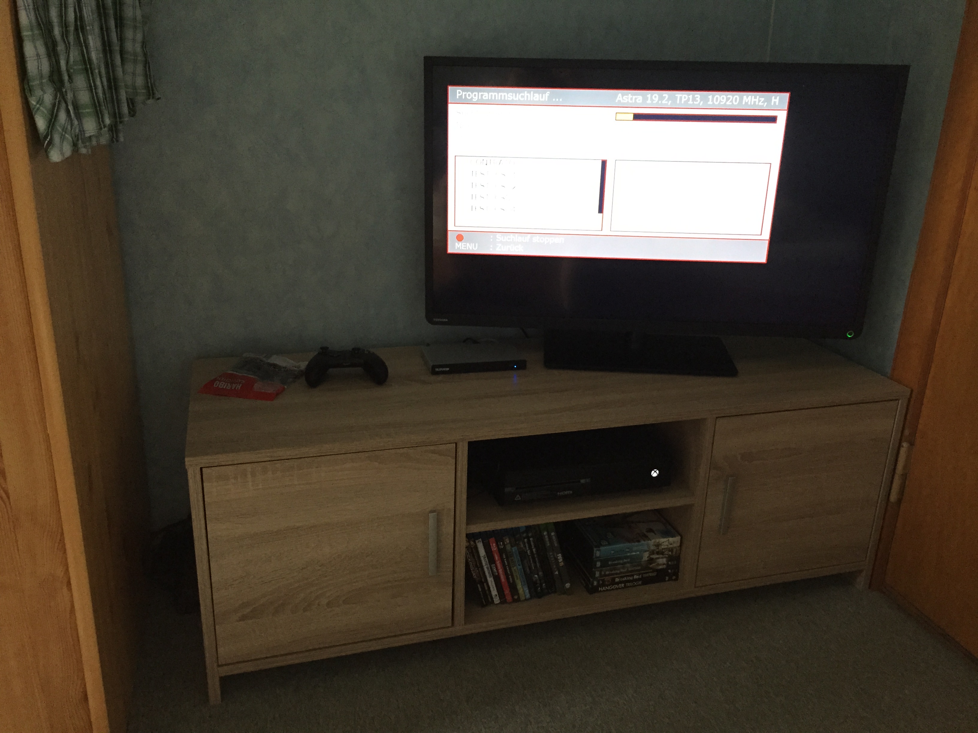

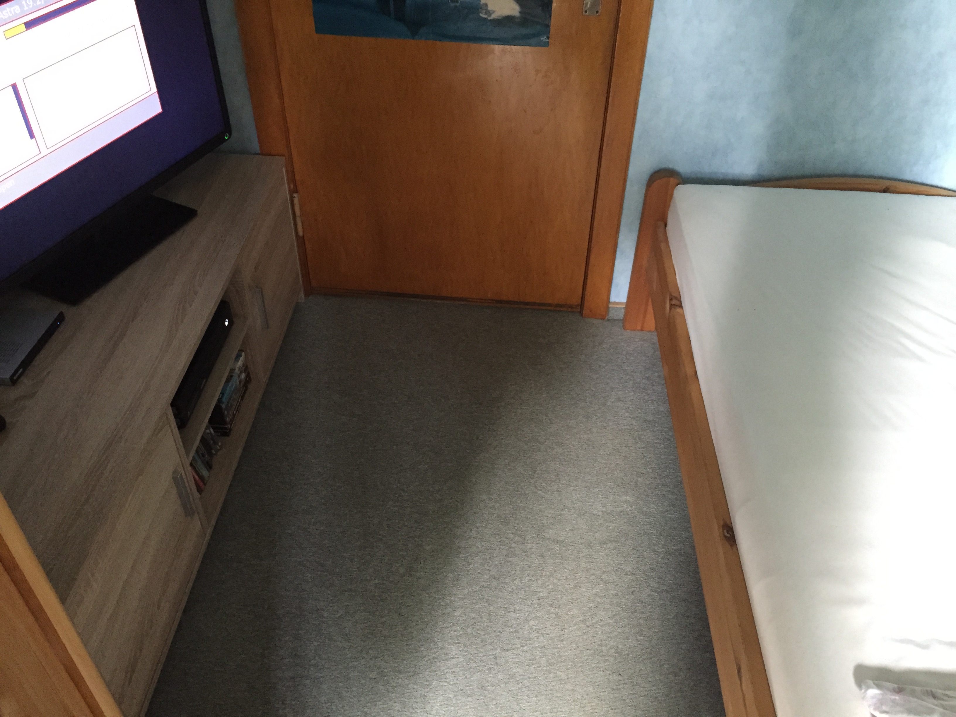

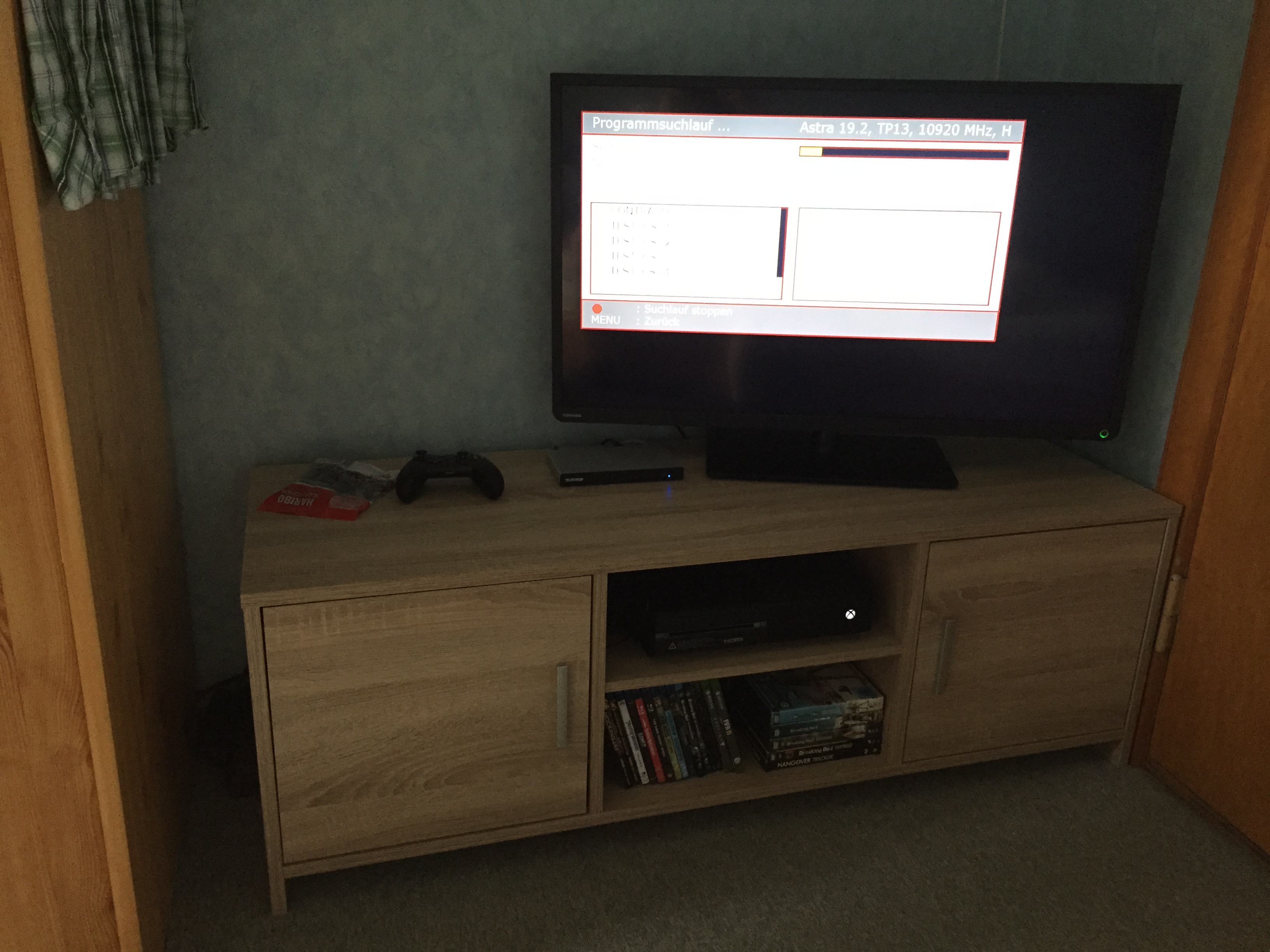

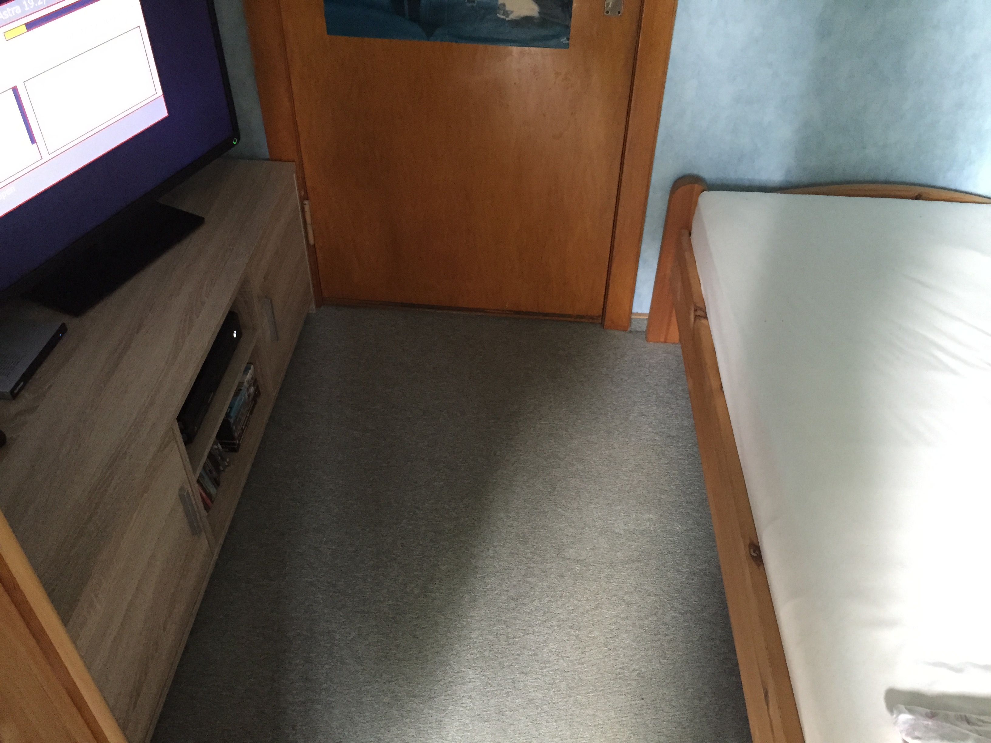

Hast du bitte mal ein Foto? So kann man sich besser vorstellen, wieviel Platz du hast.
Ok, hier habe ich mal 2 Bilder, das Zimmer ist leider echt sehr klein und den Schrank links neben dem TV-Board könnte ich noch ca. 30cm weiter wegschieben, sodass dort ein Subwoofer platz finden kann.
