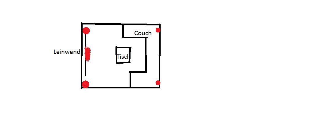

ich brauch ein neues Heimkinosystem.
Ich will damit Musik hören und Filme (surround) schauen können.
Der Raum ist ca 3,70 breit und 5,00m lang.
Hab mal eine Zeichnung (sehr hässlich aber es taugt) angefügt.
Im Zimmer selbst ist eine Couch, davor der Tisch und an der anderen Wand hängt die leinwand.
Die Roten Punke sollen natürlich die Boxen darstellen.
Die an der leinwand sollen Standboxen sein, Höhe ist eigentlich egal. Die boxen hinter der Couch können nicht gestellt werden sondern werden an die Wand gehängt. Daher dürfen diese nicht allzu groß werden.
Die Center und die Bassbox kommen mittig unter die Leinwand.

Okay, bin ja grad noch am umbauen. Hab es jetzt so gedreht das der subwoofer egal ist wie die Maße sind, lediglich die Lautsprecher links und rechts max 23cm tief und die Center Box max. 27 tief.
Das Set von Teufel ist eigentlich recht gut, bloß die standlautsprecher sind eben 31 tief.
Schwierig zu erklären aber ich habe den bedingten Platz dadurch das ich 2 tragende Balken so umfunktioniert habe das ich zwischen den beiden Balken ein innenliegendes Regal gebaut habe und somit auch die boxen innenliegend sind.

Der Raum ist nun mal so, die linke Box steht im Freien und die andere hat links und rechts neben ihr noch 20cm Platz außer ich stelle die 1m weiter vor und dann steht die auch im freien Raum... Gibt es denn keine standlautsprecher denen es egal ist ob ne Wand neben Ihnen ist? :P
Nein, da dies ein akustischen Problem ist. Eine nahliegende Wand/Decke/Bodenbegrenzung bewirkt immer eine Pegelerhöhung im Bass, völlig egal in welche Richtung der Bass zeigt.
Ergo würde ich hier eher mit Kompaktlautsprechern statt mit Standboxen arbeiten, dann tritt das Problem nicht ganz so in Erscheinung. Dann hast Du "nur" noch ggf. mit Reflexionsproblemen des Hochtons zu kämpfen, was sich aber in den Griff bekommen lässt (z.B. mit einem Wandteppich o.ä.).

Links vom Durchgang würde die eine Box hinkommen, in das linke Fach unten die Center Box und rechts hätte ich eben ein Loch ausgeschnitten (is noch jede Menge Platz) für die Rechte Front Box.
Da fährt dann von oben die Leinwand runter(versperrt zum Teil den Durchgang, ist aber nicht schlimm da man den Raum von der anderen Seite betritt.)
Die bassbox würde nun im Durchgang rechts stehen.
Oder würdet ihr das ganze komplett anders anordnen?
Rechts ist die tür und die links ist mittig die balkontür.
Zudem sind mir 3,70m zu wenig Abstand..
Ist nun mal so :D
Macht es was wenn die standlautsprecher 1m vor der Center Box stehen?
Das kommt auf den seitlichen Abstand zueinander und die Sitzposition an. Der Abstand von der Sitzposition und den Frontspeakern sowie dem Center sollte etwa gleich sein, sonst hast Du u.U. Laufzeitverschiebungen, die auch ein gutes Einmess-System nicht ganz ausgleichen kann.
