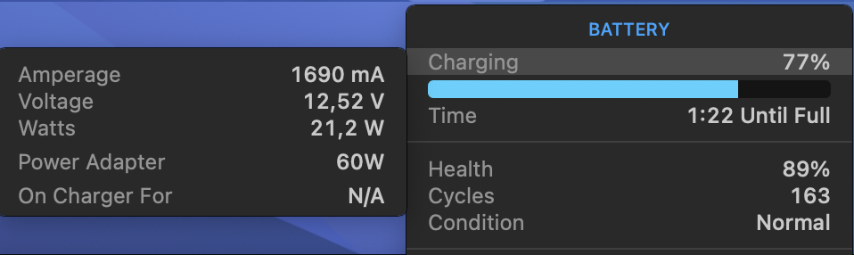

grad mal mein Ladegerät angesteckt, original Apple 61W am MBP, bei 77% Akku gehen grad noch 21W.
