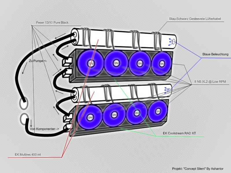

Grüzi (lol xD)
Also da ja passiv scheinbar nicht so optimal ist, wäre vielleicht ultra-low rpm lüfter
mit viel radiatorfläche eine option?
Könnte mich zum beispiel mit sowas anfreunden, wie ich im Anhang gepostet hab.
Ich weis die 2 AGBs sind rausgeworfenes geld, aber da die ganze schose extern ist,
möcht ich wenigstens, dass es geil ausschaut :D
Lüfterkabel der NBs werden dann halt einzeln gesleeved mit Schwarz/Blau/Schwarz.
mfg,
Stefan
