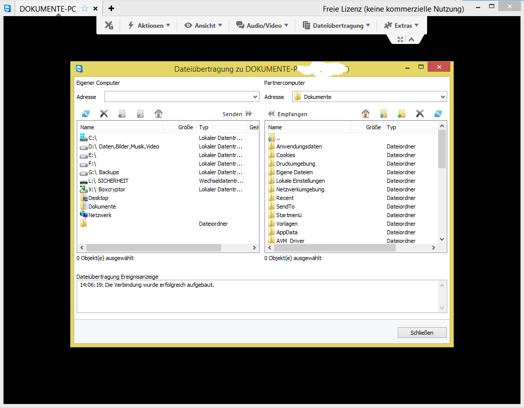

Habe das Program Team Viever 10 (Testvers.) auf Win 7 install. und eingestellt das er ohne Überwachung sprich von aussen bedient werden kann.
Jetzt muss ich irgendwie den Win 7 mit Win 8.1 koppeln .... bzw. ins Netzwerk einbinden !
Zur Verfügung steht Lankabel oder FritzWlan USB Stick & FritzBox.
Im übrigen habe ich nur ein Monitor ! ich kann somit nicht 2 PC gleichzeitig über Monitor laufen lassen.
also der Pc läuft 100% ig ohne Graka.
Team Viewer 10 lässt die Verbindung zum Pc zu, ich könnte mit der Datenübertragung beginnen.
siehe screen...

das eizige Problem ist ich habe kein Desktop Bild kann daran liegen das er keine Graka hat.
Kann gut sein, mit Remotedesktop Verbindung hatte ich ganz normalen Desktop.
Gib Dir einen Ruck und kauf für ein paar Euro eine preiswerte Graka (20 € Karte sollte reichen), dann hast Du auch die Möglichkeit mittels Teamviewer einen Desktop vom anderen Rechner zu bekommen. Dann stellst Du auch im Teamviewer ein, das er auch (oder nur) Lanverbindungen akzeptieren soll und verbindest Dich dann mit der IP Adresse des anderen Rechner, dann geht nicht alles über den Server vom TV. Unter Aktionen kannst Du dann auch z.B. einen Richtungswechsel machen oder den entfernten PC neustarten/runterfahren usw, wenn mal Updates gemacht werden müssen, dann sollte TV aber auch wieder automatisch starten.

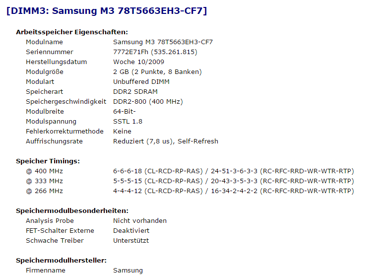

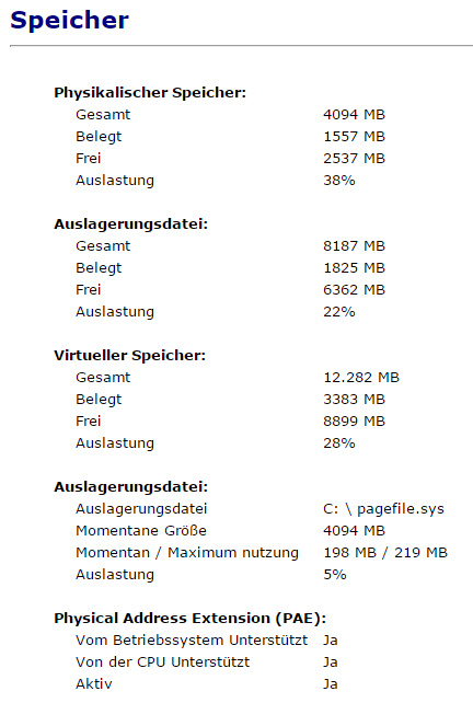

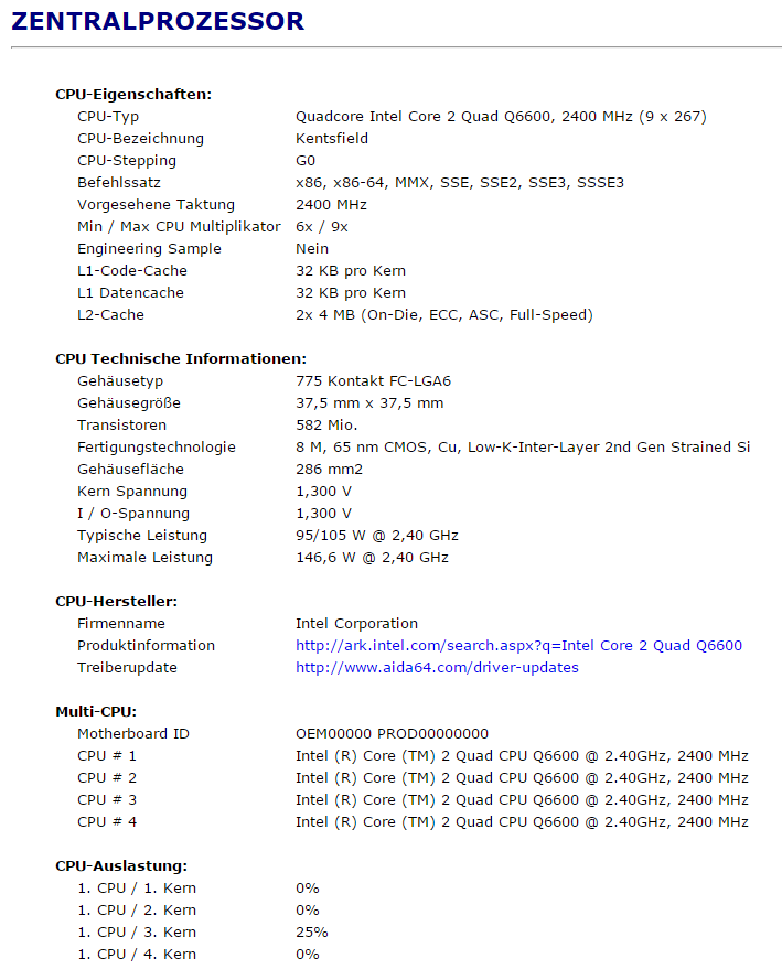

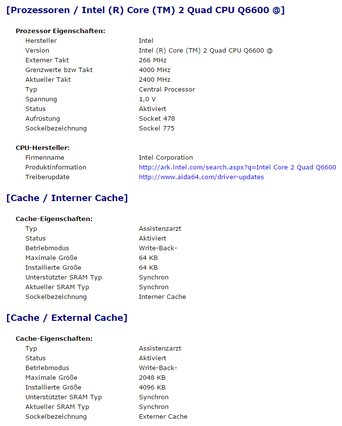

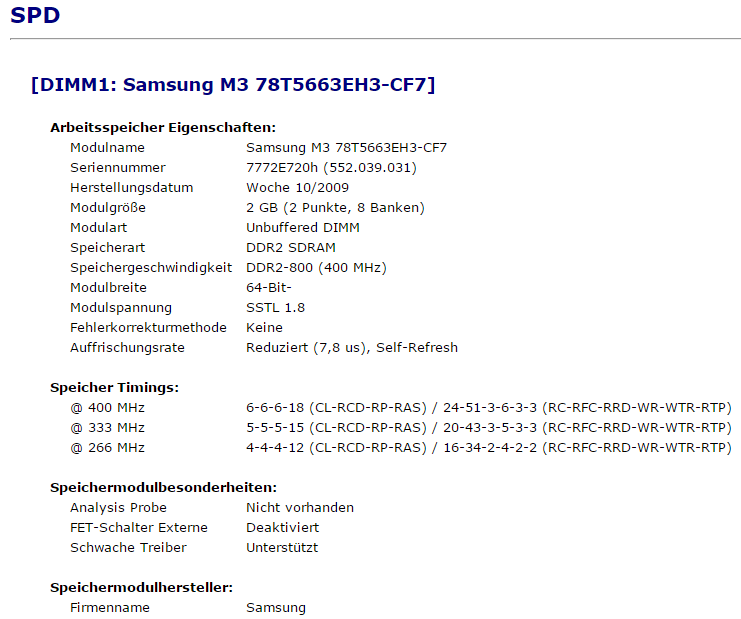

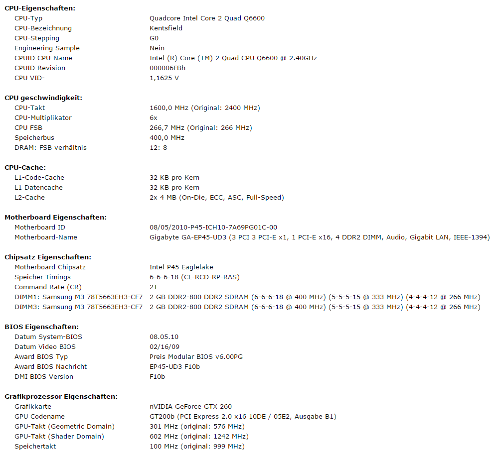

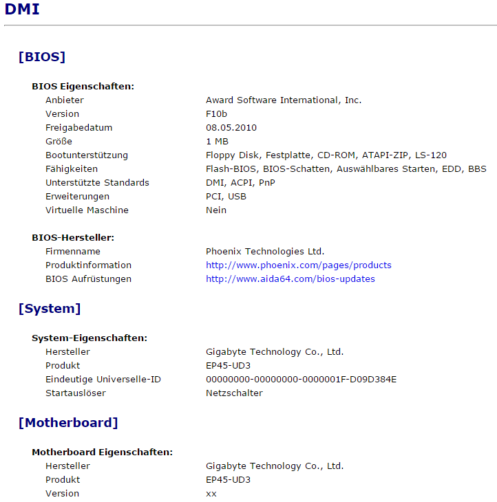

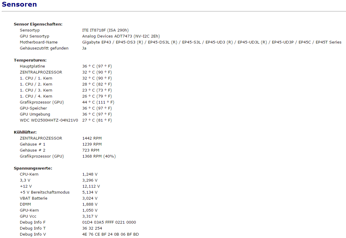

Hardware: Win 7 Pc
Zentralprozessor.pngSpeicher.pngSPD-Dimm 1.pngSPD Dimm 2.pngSensoren.pngProzessoren.pngOverclock.pngBios-System-Motherboard.png
Der saugt bestimmt 100Watt im Idle, den solltest nicht zu lange laufen lassen wenn du Strom sparen willst. Wie schon geschrieben wurde, USB Stick oder 2,5 Zoll HDD an den Router so kann man sich auch einen Server einrichten. Oder ein wenig flexibler einen kleinen Laptop. Wenn du mal Strom sparen willst...
