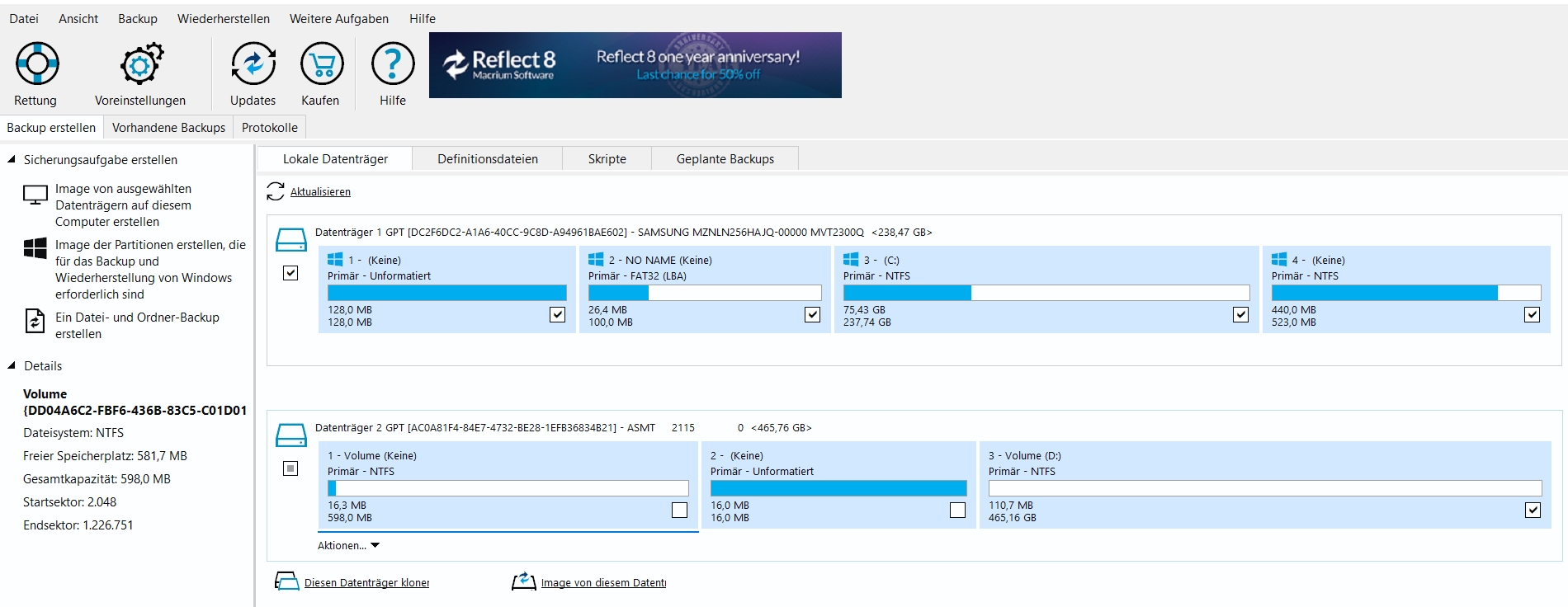

Habe mir jetzt Macrium Reflect runter geladen und installiert! Habe mal ein Abbild vom Startbildschirm erstellt. Jetzt meine Frage: sind die Einstellungen so richtig und muss ich jetzt unten "diesen Datenträger klonen" anklicken?

Was soll den wohin?
Rein aus der Glaskugel heraus: Disk 2 (USB) ist die Zielplatte und somit falsch. Disk 1 muss also geklont werden.
Dabei die Partitionen auf der Ziel-SSD erstmal löschen. Macrium sollte die C: Partition gleich an die neue Größe anpassen.
