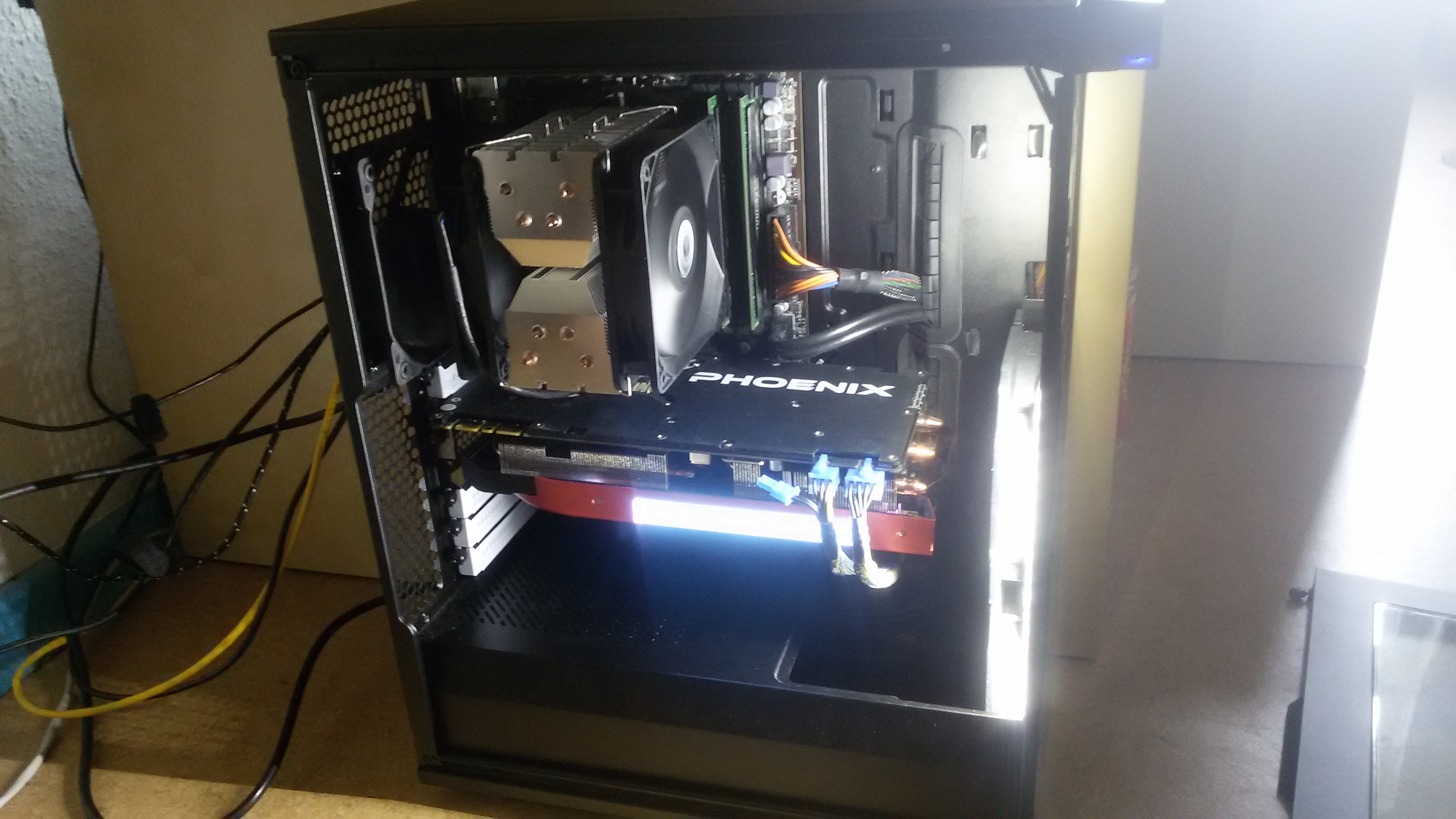

Hallo, ich habe eine Frage zur Kuehlung meines Systems.
Vorwort.
Mein PC ist schon relativ leise, aber trotzdem wuerde ich gerne alles raus hohlen. Aktuell habe ich ein fractal define c mit 3x x2 gp12, unten vorne zwei und hinten oben einer. Als Grafikkarte dann die 2,5 Slot 1080 phoenix, welche extrem gut Kuehlt. Leider sammelt sich mit der zeit beim zocken schon einiges an Luft. Obwohl ich die drei Gehauseluefter auf 100% laufen habe, wird die Grafikkarte aufgrund eines Waermestaus mit der zeit "zu warm". Außerdem kann ich leider mit meinem z87 pro3 asrock die Spannung der 3pin Anschluesse nicht ändern wodurch ich selbst im Idle an aehnliche Lautstaerken komme, wie beim 4k gaming bei 100% auslastung.

Bitte gesamtes System nennen (Bilder wären auch hilfreich). Normalerweise hat man entweder einen vertikalen oder horizontalen Luftstrom (i. d. R. Front intake und Heck outtake) also sprich:

Ich verstehe euch nich ganz, ich habe doch beschrieben wo meine 3 eingebauten Lüfter sind. Allgemein habe ich auch noch beschrieben, was für Plätze für Lüfter mein Gehäuse hat. Also wie gesagt, vorne unten 2x 120mm und hinten oben 1x 120mm. Dazu noch ein ekl alpenföhn eco, die Cpu hat aber absolut keine Probleme, deshalb laufen die Cpu Lüfter auf der niedrigsten Spannung. Der Luftstorm ist von unten vorne nach oben hinten. Die 2x 120 vorne blasen quasi direkr unter die Grafikkarte.

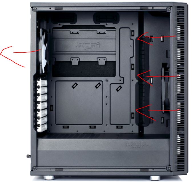

Mach das mal so. 1 Lüfter, der hinten rauspustet und 3 vorne die reinpusten.
Das sollte normalerweise locker reichen, um das System kühl zu halten.
Wenn von oben und unten noch rein- oder rausgepustet wird, stört das wahrscheinlich mehr als dass es hilft.
