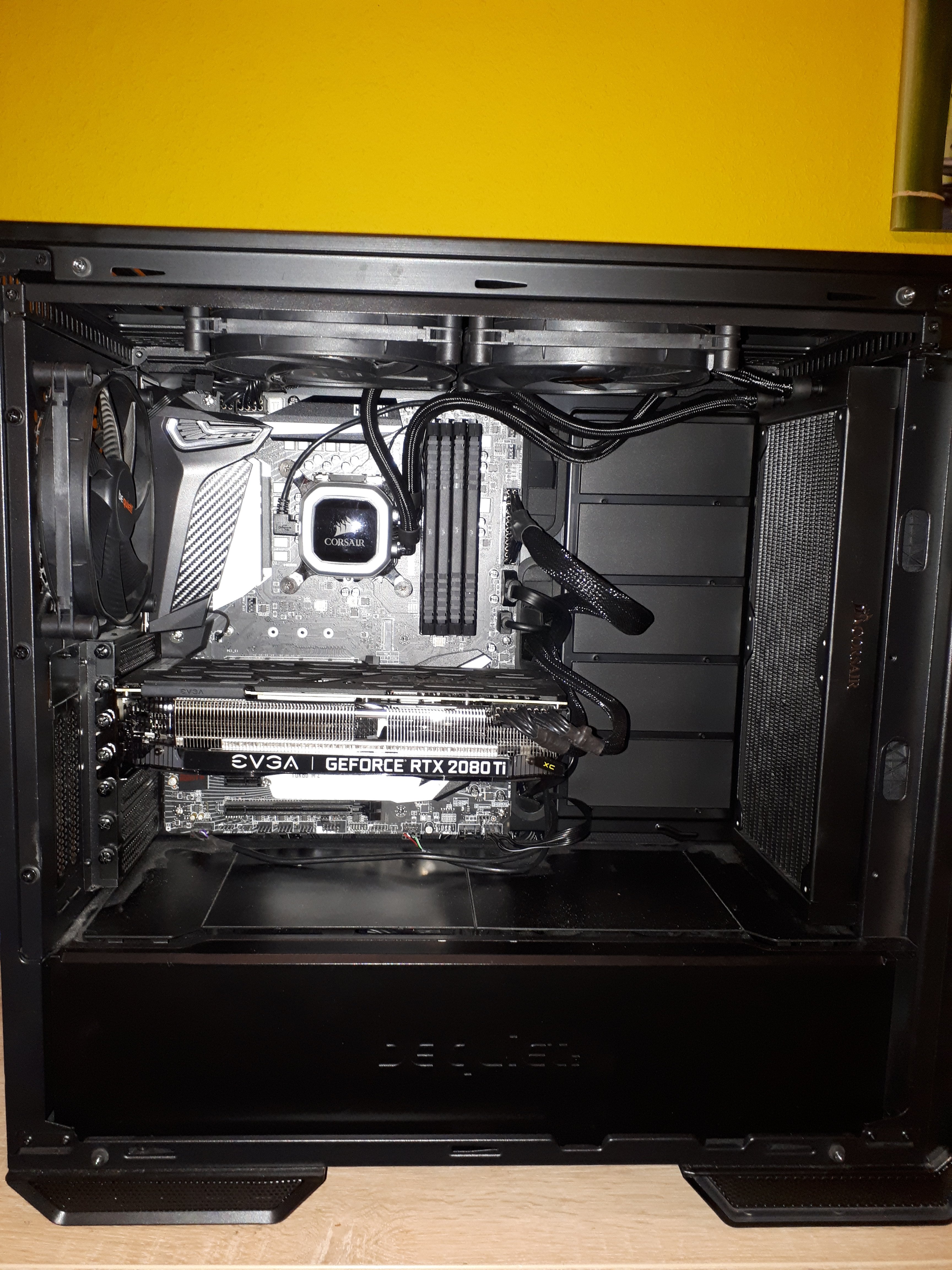

Innenansicht:
Warenkorb:
https://www.caseking.de/save-cart/00d2f492f60a1dec5bc7
was würdet ihr daran denn verändern? Bitte auch mit Grund warum ihr das ändern würdet. Hier gehts primär nicht um eine Kaufberatung sondern nur darum die richtigen Komponenten zu finden wenn mal ein Umbau geplant ist. Eine Shoggy Sandwich hab ich noch rumliegen vom letztem Custom Loop vor ca 2 Jahren.

Das Problem wird das Gehäuse sein, ich bekomme zwar laut datenblatt vom Gehäuse 2 360er Radiatoren verbaut oben und vorne aber beim ausmessen mit einem Meterstab hab ich gemerkt das passt so nicht wirklich. Oben würde der Radiator kaum reinpassen. Außer ich mache ins Heck einen 120er Lüfter statt 140er Lüfter. Das zweite Problem ist wo macht man am besten die AGB / Pumpe Lösung hin... Rein von der Grundidee her direkt hinter den front Radiator, aber da wird es im Dark Base 700 mit der Befestigung schwer. Da müsste ich unten die Festplattenhalterungen rausnehmen und dann einen neuen Platz für meine 4. SSD suchen.
Was spricht eigentlich gegen die Magicool DCP450 AGB/PUmpe ? Davon hört und liest man nur gutes.
Wie man merkt hab ich echt blut geleckt, ich muss allerdings noch in mich gehen ob es sich lohnt :D
Das ist eines der Probleme bei den be quiet Gehäusen, für Wasserkühlungen sind die wenig geeignet.
Den Lüfter im Heck kannst du dir getrost schenken, du hast doch mit dem Loop einen 360er Radiator mit drei Lüftern, die Warme Luft herausbefördern, wozu also noch ein weiterer Casefan?
Am ehesten sehe ich Probleme mit vorderem und oberem Radiator, das die sich oben an der Ecke irgendwo treffen.
Kenne jetzt allerdings auch keinen, der das Gehäuse mit WaKü nutzt und auch keinen Test, in dem das durchgekaut wird, da sind auch nur die Daten von BQ übernommen worden.
Dazu gibt es Halterungen für Pumpen/AGBs, die man auf einem Radiator oder Lüfterplatz montieren kann.
So schlecht soll die DCP450 nicht sein, ich persönlich würde aber, bei einer eh schon teuren Luxusanschaffung wie einer Wasserkühlung, nicht gerade bei der Pumpe sparen, denn das ist das Kernstück und die soll leise, leistungsstark und langlebig sein.
600€ klingt plausibel, allein ein GPU Block haut ja schon mit 100€+ rein und das Kleinvieh (Fittinge, Temp/Durchflusssensor, etc.) summiert sich sehr schnell.
nach meiner Messung treffen sich die Radiatoren oben rechts ... das wird echt eng. Ich hab schon einige Fotos gesehen von Usern die eine Wasserkühlung in einem Dark Base 700 hatten, den ein oder anderen auch mal angeschrieben aber keine Antwort bekommen. Die Frage ist ob es nicht auch ein 240er und 360er Radiator tun würde. Eventuell sogar ein 360er ein 120er und ein 240er ... dann hätte man ja vermutlich das gleiche ergebnis und es würde problemlos passen. Oder eben ein anderes Gehäuse das nochmal nen Batzen drauf haut. Irgendwann wird das wie ein Müllschlucker für Geld :D

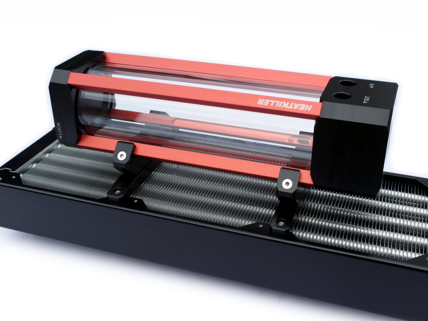

Was für Halterungen für AGB/Pumpen meinst du ?
So zum Beispiel:
Nur halt stehend am Front Radiator.
Genau so etwas meine ich, danke @hemema
Habe von den Dingern auch erst später erfahren, ansonsten hätte ich damals einen AGB in Kombination mit Pumpe an meinen damaligen 280er Frontradiator montiert, statt die Aquastream da irgendwie auf den Boden reinzuquetschen.

Ich bekomme in mein Dark Base 700 2 360er Radiatoren rein. Ich hab heute den ganzen Tag damit verbracht in und um das Gehäuse auszumessen was ich so machen könnte und wie es passen würde und hab gemerkt es passt doch. Es gibt eine gute Lösung die sogar noch schick aussieht.
Deshalb hab ich nicht lange überlegt und schon die Bestellung ausgeführt, mit der Hoffnung am Samstag endlich alles einbauen zu können. Ich stehe allerdings noch vor einer Überlegung. Die Heatkiller GPU Kühlung ist derzeit zwar bei Watercool lieferbar aber die haben enorme Versandprobleme, deshalb würde ich alternativ den EK Vektor Block nehmen in purem Schwarz schlicht und einfach und die dazu passende Backplate bzw ich könnte vermutlich sogar die Backplate von der EVGA XC nutzen. Die Löcher müssten ja die gleichen sein.
