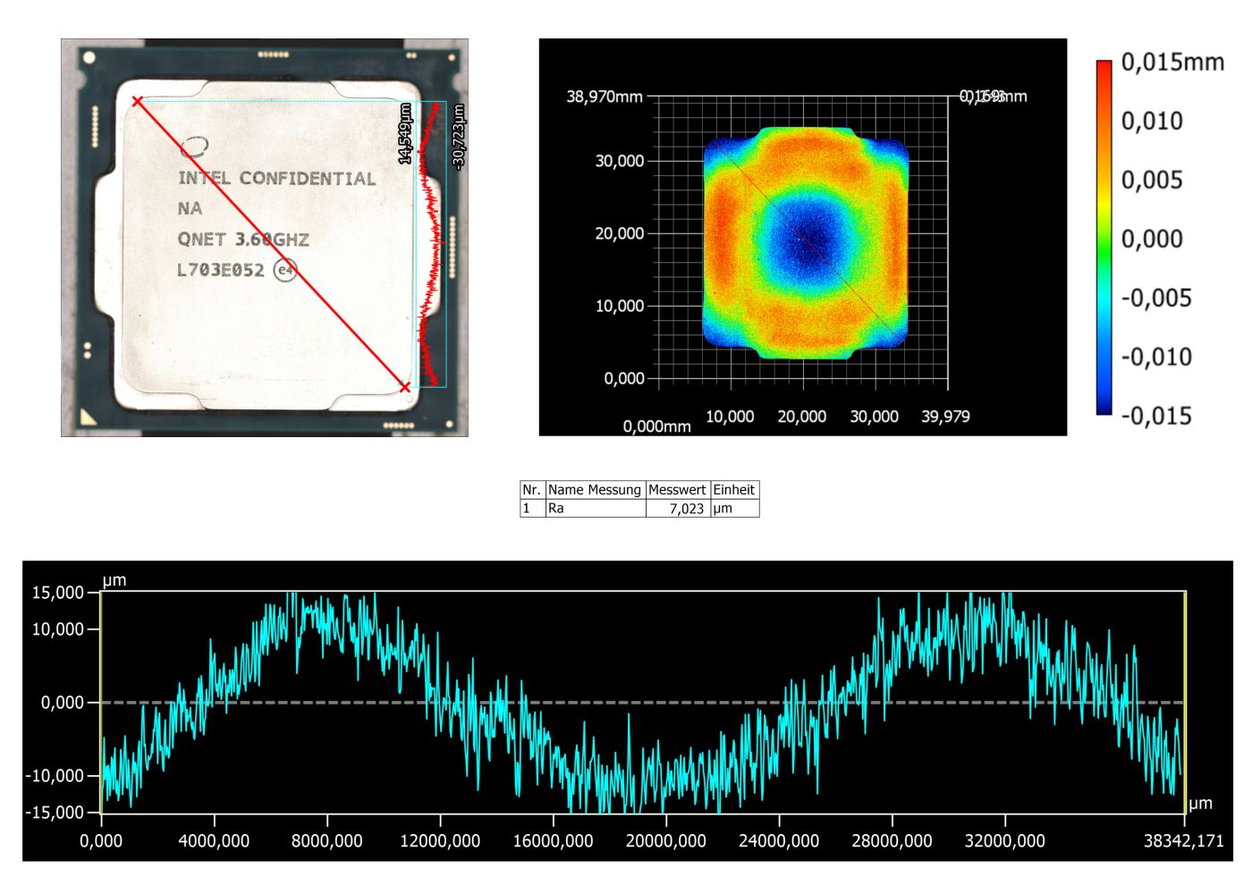

Duke711 schrieb:
Ein plan geschliffener HS hat fast nur Nachteile, Auflösung folgt.
Da bin ich aber mal echt gespannt wie ein Flitzebogen.
Was ist den nun die Lösung?
Reaktionen: Baal Netbeck
Bringt das Schleifen vom HS einen Vorteil?
Bei einer WLP zu einem eindeutigen Nachteil. Durch das Schleifen wird die konvexe Form neutralisiert. Dadurch ensteht wieder ein konkaver Spalt was zu einer höheren Schicktdicke der WLP führt.
Bei einem konkaven HS kann das schleifen allerdings zu einer Verbesserung führen. Ebenso bringt das Schleifen was bei Flüssigmetall, wenn der Kühler nicht angeschraubt, sondern nur aufgelegt wird.

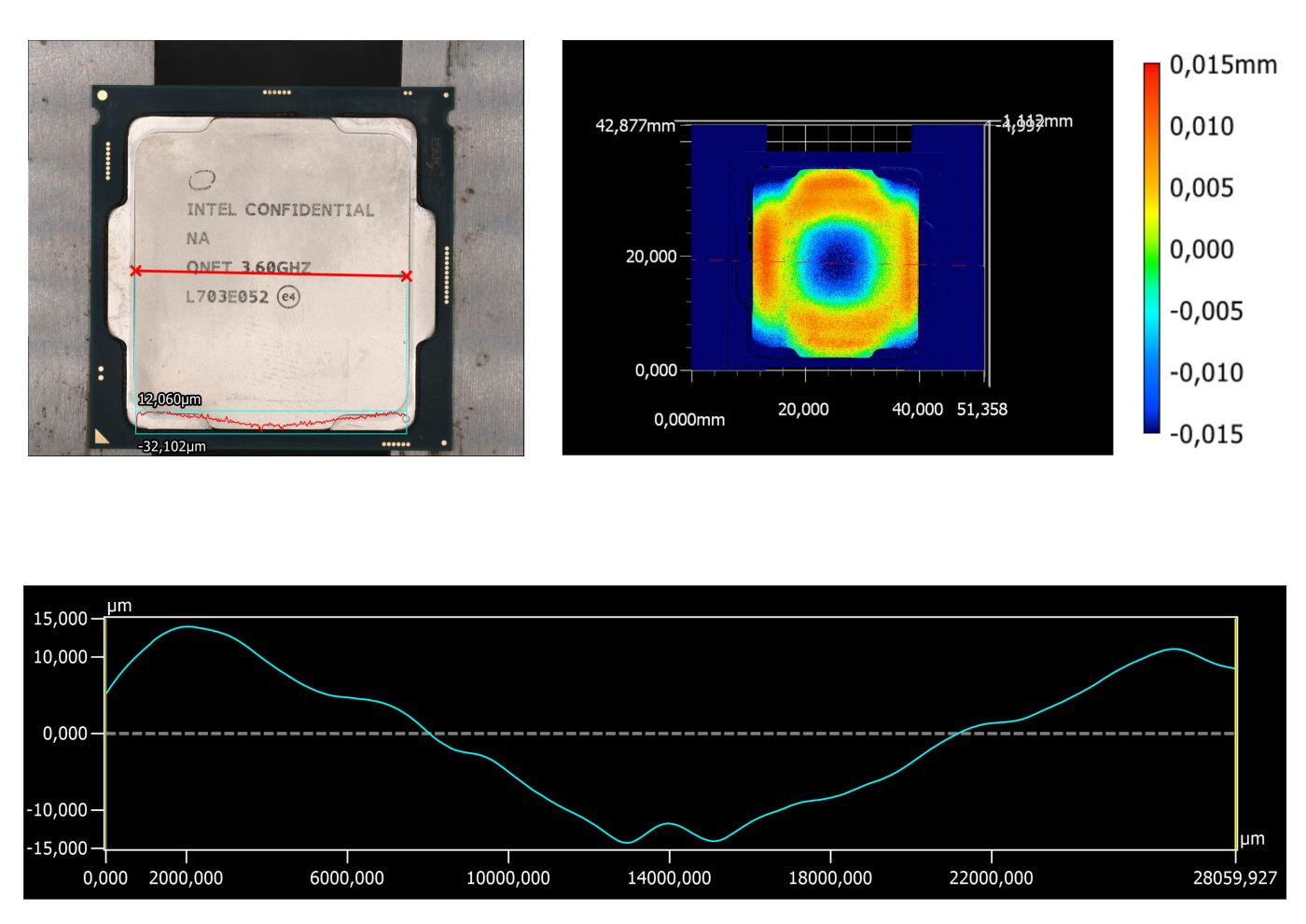

Duke711 schrieb:
Wo steht eigentlich geschrieben das nur ein HS vermessen worden ist?
Duke711 schrieb:
Das kann nur falsch sein, die Messung oben auf einer CNC stammt von einem IHS (Intel).
Dein ganzer Post bezieht sich auf diese eine Messung. Keiner kann jetzt hellsehen und wissen, ob du wirklich nur diesen einen oder 10.000 Stück vermessen hast.
Bei Intel ist die Beschaffenheit des IHS nach meiner Erfahrung im übrigen rein willkürlich. Da waren konvexe und konkave dabei, mal mehr, mal weniger. Teils auch welche, die vollkommen krumm waren und eine Seite höher als die andere. Daraus jetzt eine Absicht zu erkennen, fällt mir also sehr schwer.

Bitte keine Aussagen aus dem Kontext reißen:
"Das kann nur falsch sein, die Messung oben auf einer CNC stammt von einem IHS (Intel). "
Der veröfftentliche Messungsplot bezieht sich natürlich nur auf einem IHS. Ansonten wäre es ja Histogramm mit einer Wahrscheinlichkeitsverteilung.
Ob nun 5, 15 oder nur 1 Exemplar gemessen worden ist, geht daraus nicht hervor.
Und ein Igor hat keinen Intel vermessen, sondern ledeglich den AMD. Bezüglich des Intel gibt es nur diese nichts sagenden Abdruckbilder.
Nur Anhand von Abdruckbilder, oder mit dem Auge gesehen oder mal kurz Lineal darüber gehalten, naja ist jetzt nicht wirklich ein starkes Argument nicht wahr?
Wenn es danach geht kann ich von den letzten 23 Jahren viel erzählen...

Duke711 schrieb:
Meine Erfahrungen beschränkten sich nur auf den Server Bereich
Du wirst lachen, parallel arbeite ich zusammen mit einem renomierten Forschungslabor an einer Komplettvermessung aller Generationen von AMD und Intel seit den Athlon-XP-Zeiten. Und zwar nicht nur mit einem Exemplar. So ein Artikel ist natürlich extrem aufwändig und kostspielig, was am Ende auch noch jede Menge Zeit kostet. Deshalb ist das auch noch nicht online. Aber demnächst. Hier ist mal ein Intel der 8. Generation und keine Angst, auch die 9er sieht nicht besser aus. Eher noch schlechter..
Und was sich anfasst, wie ein Kinder-Popo, ist in Wahrheit doch rau wie eine Käsereibe. Nimmt man die Glättung der Kurven mal weg und misst zudem diagonal, dann mekt man auch, dass Intel abgelutschte Ecken auf Sandpapier mag. Konvex oder Konkav? Irgendwie alles zusammen :D
Mehr will ich hier gar nicht spoilern, denn es ist nicht mein Forum. Aber ich fühlte mich irgendwie getriggert. ;)
Und ich bin mittlerweile auch schlauer. Intel hat übrigens die krummsten Dies :D
