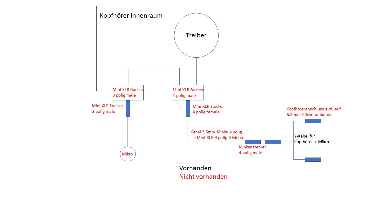

Dafür habe ich mir folgenden Plan für den Aufbau erstellt:
Wenn man so einen Aufbauplan erstellt, dann wird einem erstmal bewusst, wie viele verschiedene Teile man dafür benötigt.
Ist dieser Plan realistisch, oder gibt es irgendwelche Änderungsvorschläge?
Die Teile in rot sollten alle bei Ebay oder Conrad zu bekommen sein, außer beim Mikro habe ich noch nicht wirklich eine Idee. Ich dachte dabei an sowas HIER, müsste dann natürlich einen mini XLR Stecker anlöten. Nun weiß ich allerdings nicht, ob man an so ein schwer biegsames Kabel überhaupt so einfach was anlöten kann....
Es wäre nett, wenn sich das mal jemand mit etwas Erfahrung anschauen und mir Hinweise bezüglich der Machbarkeit geben könnte. Vor allem mit der 3 polig - 4 polig Geschichte bin ich mir nicht sicher, ob ich das richtig durchdacht habe.

Ja daran hatte ich auch gedacht, aber diese Klinkenbuchsen nehmen im Kopfhörer relativ viel Platz ein und ich möchte den Innenraum möglichst freihalten. Bei Mini XLR gibt es sowas hier, was im Innenraum fast gar keinen Platz einnimmt.

Es ging mir mit diesem Thread eher darum, ob ich die richtigen Teile gewählt habe. Ich will nämlich demnächst alles kaufen und wollte gerne wissen, ob das so passt. :)
Vor allem bei der 3 polig - 4 polig Sache bin ich mir unsicher.

Ja bei Rean habe ich gesehen, dass es scheinbar 2 verschiedene Typen von Buchsen gibt:
Front und Rear
Allerdings wird mir bei den Abbildungen der Unterschied nicht so wirklich bewusst. Vielleicht weißt du mehr...
Beim einen wird die Muter von außen, beim anderen von innen übergeworfen.
Aufgrund der Platzverhältnisse kommt beim Beyer eigentlich nur der mit der von außen platzierten Mutter infrage.
...also brauche ich die Rear Variante, oder bin ich jetzt blöd? Man sieht das halt auch schlecht auf den Bildern irgendwie, weil beide Varianten scheinbar ein Gewinde von außen haben.
Welche Variante hattest du damals verwendet?
Müsste die Rear-Variante sein.
Habe beim finalen Umbau auch die Rear genommen. Damit steht die Mutter zwar außen (optisch nicht der Hit). Hält dann allerdings auch besser, als wenn man die andere Variante nur von innen verklebt.
Hast du auch 2 Anschlüsse angebaut? 1x 4 polig für das Kabel zum PC und 1x 3 polig für das Mikrofon? Vielleicht könntest du ja mal ein Bild deines Umbaus anhängen.
Hab damals sogar die fünfpolige Variante genommen:
  • KH Links
  • KH Rechts
  • KH Masse
  • Mikro
  • Mikro Masse
Die Masse habe ich vorsichtshalber getrennt. Das Mikro habe ich intern über eine ganz einfache Mono-Klinken-Buchse angeschlossen.

Geht das ganze auch vierpolig? Also KH links/rechts/Masse und Mikro? Oder braucht das Mikro auch Masse? Ich bin echt kein Experte auf dem Gebiet. :D
Das Mikro braucht selbstverständlich auch Masse.
Kannst das ganze auch vierpolig schalten und die Masse teilen. Allerdings könnte es dann zu einer Masseschleife oder einem Übersprechen kommen. Siehe Beyerdynamic Custom Game ;)
Kann ich so bestätigen, kommt aber auch auf den DAC/ADC an. Hatte schon beide Fälle mit demselben Headset, wobei jedes Boom-Mikrofon auch nur 4-Adrig gelöst wird, d.h. Mikrofon und Kopfhörer teilen sich das selbe Masse-Potential.
Kritisch wirds, wenn man einen DAC+KHV für den Kopfhörer und eine extra USB-Soundkarte oder Onboard fürs Mikrofon benutzt, weil man dann auch die Massen von den beiden Soundlösungen verbindet. Manche verkraften das, andere fangen wild an zu brummen/rauschen/etc.
Wobei 5polig eher ein Umstand ist, da die richtigen Komponenten zu finden.
Genau das ist mein Problem momentan. Geplant war die 4 polige Variante, aber die Sache mit der Masseschleife macht mir sorgen dabei. 4 polig wäre wahrscheinlich von der Beschaffung wesentlich einfacher, da man dann ein ganz normales Headset Kabel kaufen kann.
Allerdings habe ich genau das vor, was du angesprochen hast. Ich möchte den Kopfhörer an meine Xonar Essence STX anschließen und das Mikro an eine kleine externe USB Soundkarte. Demnach müsste ich bei der 4 poligen Variante damit rechnen, dass es zu Störgeräuschen kommt, was ich unbedingt vermeiden will.
5 polig wäre da die sauberere Lösung, allerdings brauche ich dafür ein passendes Kabel und ich will auch nicht 100+ Euro für ein einfaches Kabel ausgeben. Die 5 poligen Mini XLR Bauteile zu besorgen ist das geringste Problem.
