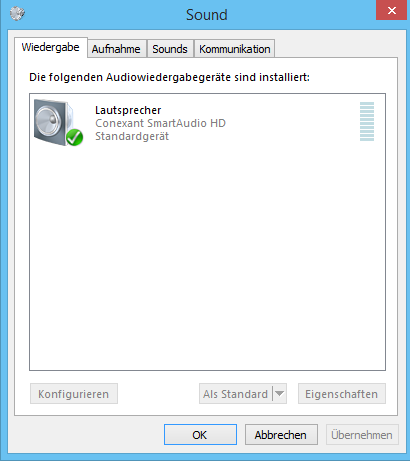

am Notebook meiner Freundin (Asus UX32LA) werden seitdem ich eine SSD eingebaut habe angesteckte Kopfhörer nicht mehr erkannt. Treiber habe ich aktualisiert, Problembehandlung ausgeführt. Keine Besserung. Unter Sound in der Systemsteuerung sind nur die Lautsprecher aufgeführt, keine Kopfhörer o. ä.

Welches Betriebssystem? Bei mit (Win8.1) wird auch nur "Lautsprecher" aufgeführt auch wenn ein Kopfhörer angeschlossen ist.
Windows 8.1
Es sieht allerdings auch so aus, wenn die KH nicht angschlossen sind:
