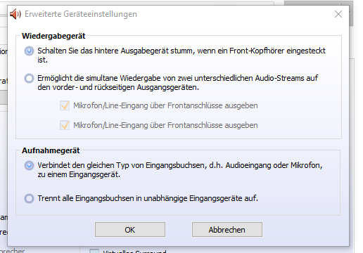

EDIT: Ich habe nun endlich den Audio-Manager! Habe nochmal den Audio-Treiber von der Webseite meines Mainboard-Herstellers geladen, den alten Realtek-Treiber (hier von Computerbase) deinstalliert und den von ASRock installiert, und siehe da: Plötzlich ist der Audio Manager da! :D Problem: Laut Audio-Manager sind die Anschlüsse auf der Vorderseite aktiviert (s. auch Screenshot), wenn ich aber den Kopfhörer vorne anschließe höre ich immer noch nichts. Er erkennt auch nicht, dass ich vorne was anschließe. Wenn ich ihn hinten anschließe erkennt er, dass ich an den Lautsprecherausgang (grüne Buchse) etwas angeschlossen habe, es erscheint unten rechts eine Meldung und die Buchse leuchtet im Audio-Manager grün auf.

Probier mal im Manager den anderen Modus für die Frontbuchsen einzustellen (simultane Wiedergabe)
Ja perfekt, das ist die Lösung des Problems. Jetzt kommt der Ton sowohl über die Frontbuchse, als auch über die hintere Buchse des Mainboards :) Danke für eure Hilfe!
