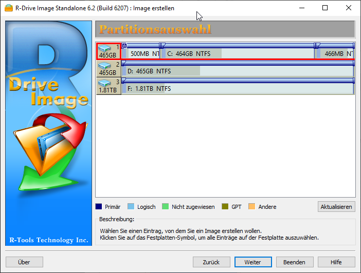

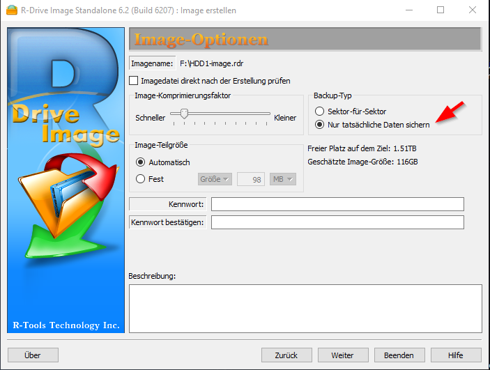

Es ist bei 1:1 egal wie die Quelle partitioniert ist. Da geht eigentlich Platte nach Platte.
Probier das R-Drive. Wichtig ist, das Du die komplette Platte
763962
und spaeter nur tatsaechliche Daten auswaehlst.
763961
Beim Zurueckspielen werden die Partitionen abgefragt.
