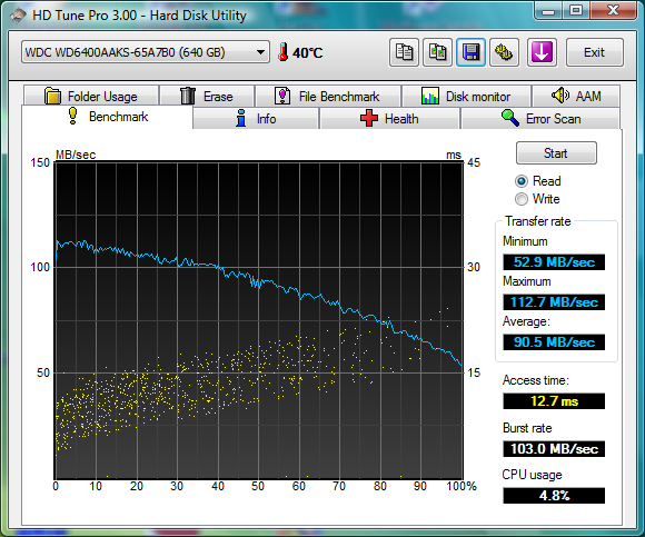

Wie Ernst@at schon geschrieben hat, solltest einfach mal deine HDD, von der du kopierst, mit HD Tune testen. Dann siehst du den Speedverlauf der HDD, und dann siehst du im grunde warum eventuell nur so langsam kopiert wird.
Eine alte WD5000AAKS zb, die schafft maximal zb 85MB/s. Aber das ja auch nur am anfang der HDD. Zum ende hin sind es nur noch ca. 40MB/s.
Selbst eine aktuelle wie die WD6400AAKS die ja ca. 115MB/s maximal schafft, erreicht am ende nur ca. 50-60MB/s maximal.
Also daher hängt es eben stark davon ab wo genau die Daten liegen.

Bei den HDDs werden aber beide Platter gleichzeitg beschrieben, bzw abswechselnd. Guck dir doch einfach mal irgend ein HDTune screenshot an

Das ist nicht richtig. Festplatten arbeiten zylinderweise und deshalb fällt die Transferrate vom Anfang bis zum Ende gleichmäßig ab.
Naja, das ist so nicht ganz richtig, die Transferrate sinkt zur Mitte hin, weil ZBR Verwendung findet und die Zonen zur Mitte hin eben kleiner werden.

Wen und welche Aussage meinst du? Es ist schon richtig, dass ZBR damit was zu tun hat. ZBR ist im Grunde aber nur für die Abstufung verantwortlich. Prinzipiell arbeiten Festplatten zylinderweise wobei Zonen helfen die Festplattenkapazität besser auszunutzen.
Die Aussage über die Cylinder-Organisation. Genau genommen ist es der Umstand, dass die Cylinder zur Mitte hin weniger Sektoren besitzen, der Grund warum die Datenrate zur Mitte hin abnimmt. Die ganze Organisation nennt man ZBR um annähernd gleiche Verhältnisse über alle Cylinder zu haben.

@Mueli: Du zäumst das Pferd am Schwanz auf - die Bitdichte je Zoll ist auf heutigen HDDs außen und innen gleich hoch; die inneren Spuren ziehen mit langsamerer Geschwindigkeit am Kopf vorbei, weil sie kürzer sind, haben weniger Daten darauf Platz - deswegen ZBR - zur Ausnutzung der maximalen Bitdichte über die ganze Oberfläche.
Der Sektorabstand ist innen genauso groß wie außen
