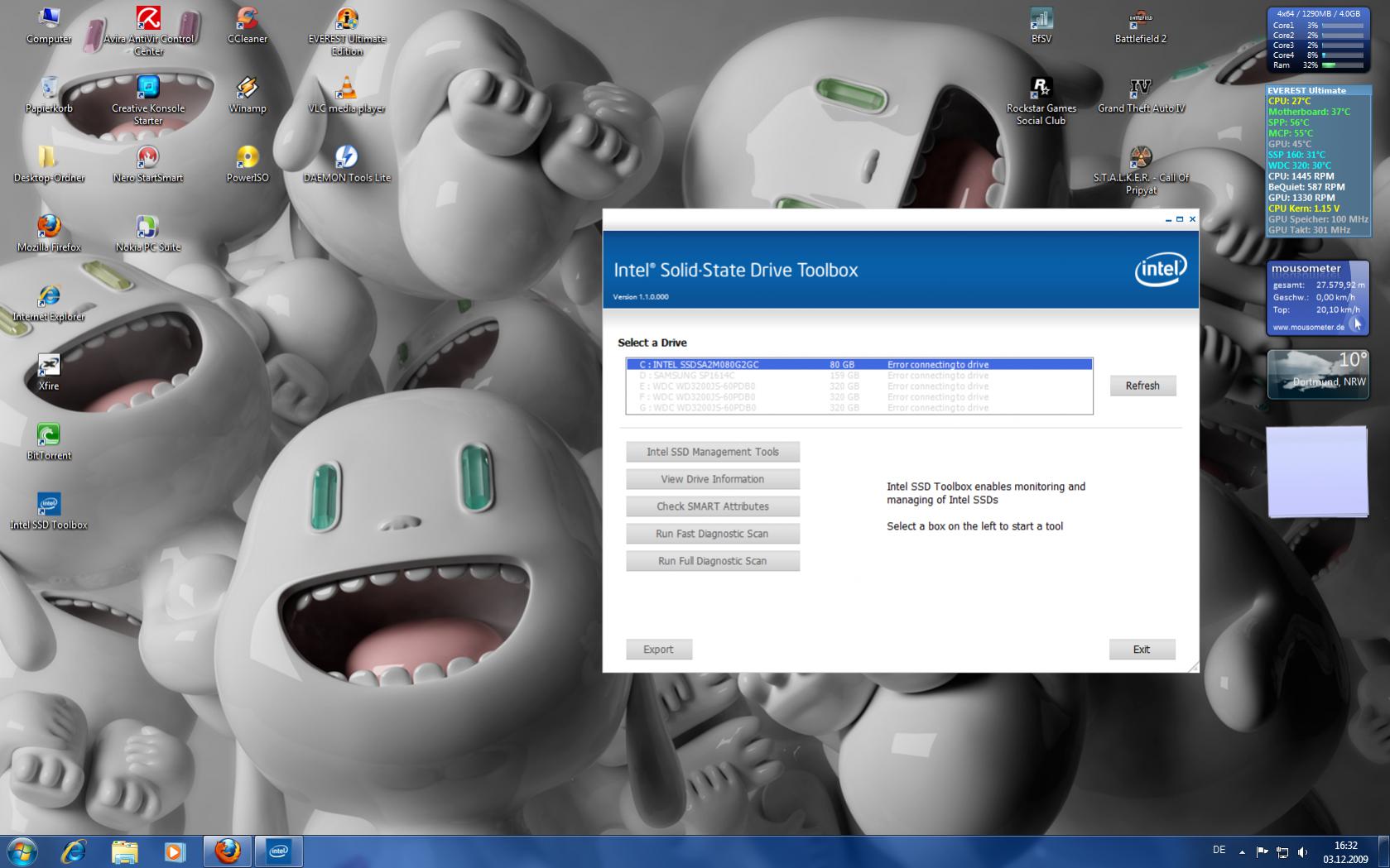

Ich habe ein Probleme mit der Intel SSD Toolbox. Wenn ich auf die SSD zugreifen möchte gibt er mir, wie auf dem Screen zu sehen, "Error connecting to drive" an.
Das Update 02HA habe ich nicht installiert, gestern aber, das 02HD-Update und natürlich auch gleich versucht mit dem SSD Optimizer die Festplatte zu säubern.
Meine Frage ist, ob das mit meinem Mainboard zusammen hängen kann (Asus Striker Extreme 680i;nForce 680i Chipsatz).
Ich weiß, dass Intel die Toolbox zurück gezogen hat, aber der Fehler soll ja nur mit den Systemwiederherstellungspunkten zusammen hängen.
Ich hoffe jemand von euch kann mir helfen. ;)
Grüße Trust
Ich kann nur raten, aber ich denke, es hängt mit dem Chipsatz zusammen. Hast du die aktuellsten Chipsatztreiber und BIOS drauf?

Ja habe ich.... Aber ich denke es hängt mit dem MABO zusammen. Werde wohl auf ein P45 umsteigen!
