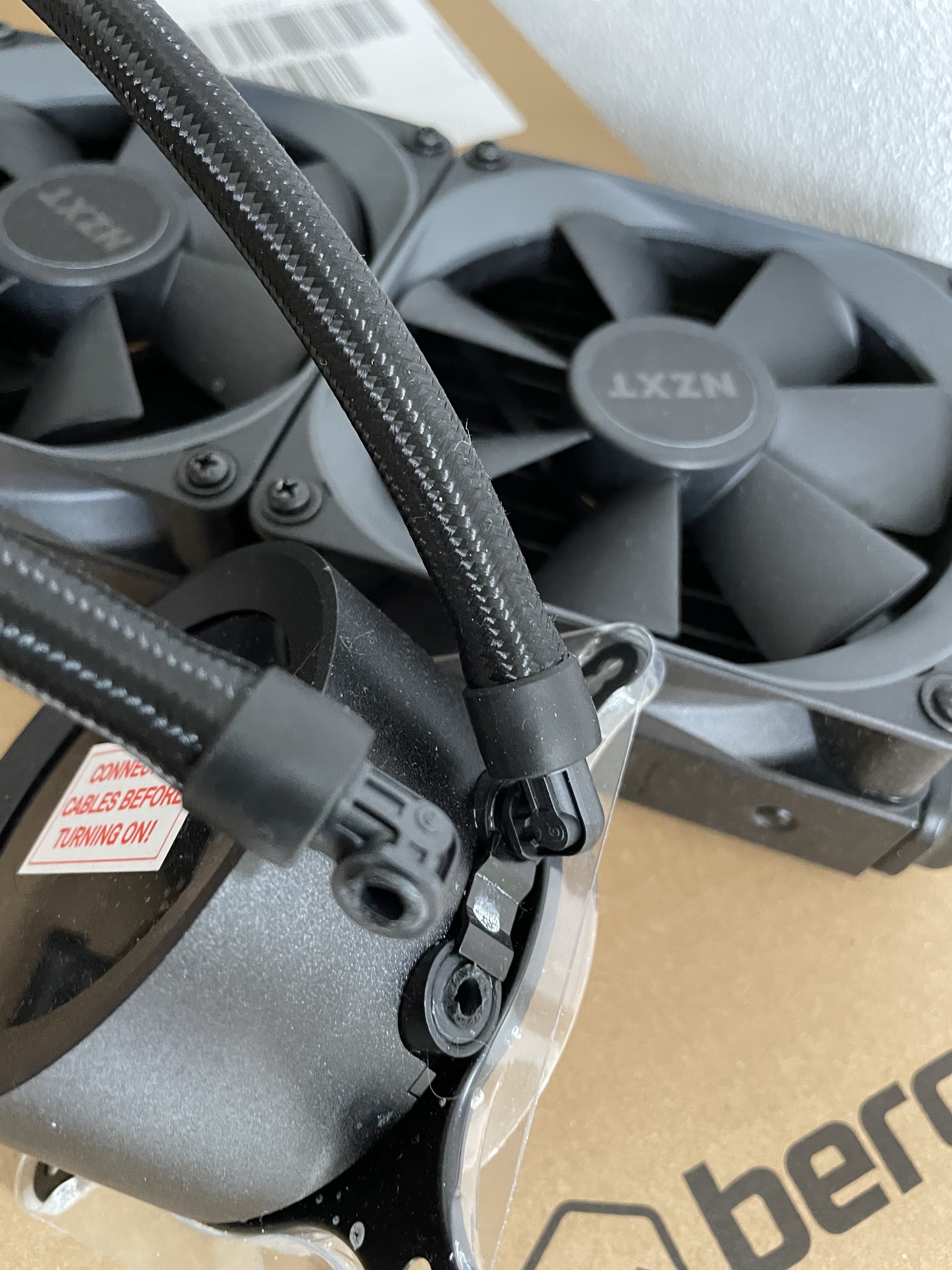

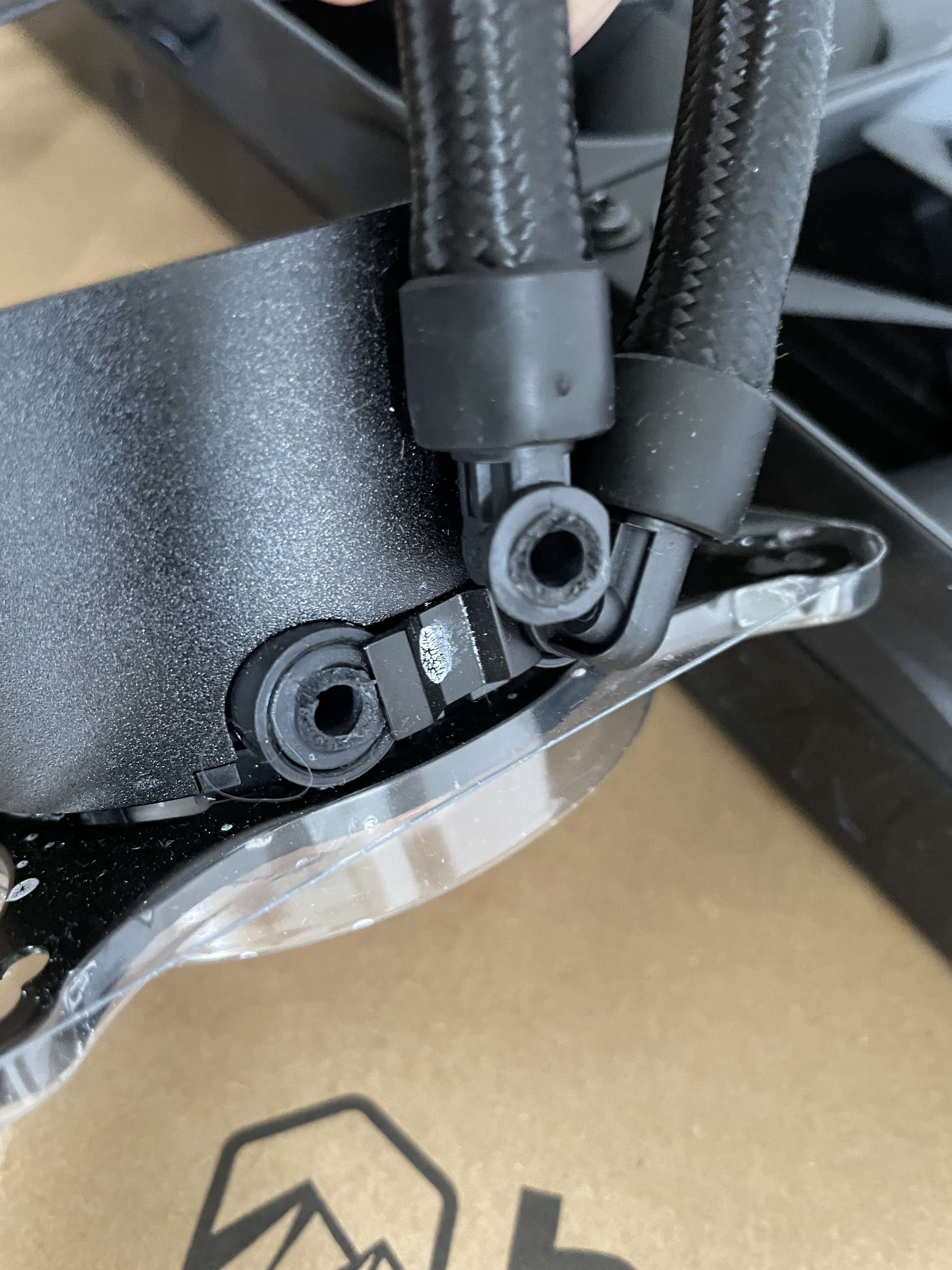

Hallo Leute,
wie es passiert ist, kann ich nicht sagen, aber es ist so wie es ist!
Der Kunststoffanschluss an der Z73 ist gebrochen!
Dies ist beim Einbau der Wasserkühlung passiert und die ganze Kühlflüssigkeit ist ausgelaufen. Die Z73 ist noch nie real verbaut gewesen, geschweige denn ein einigzes mal gelaufen.
Garantie kann ich nicht anwenden, da es wahrscheinlich ein Fehler von mir war - so ein Kunststoff bricht nicht einfach!
Kann dies in irgendeiner Form repariert werden?
Die Kunststoffanschlüsse sehen nicht danach aus, als könnten diese getauscht werden oder ob die Z73 in irgendeiner Form befüllt werden kann.
Leider ist die Z73 nicht wie eine alphacool aufgebaut, daher weiß ich jetzt nicht, ob die irgendwie repariert werden kann.
Ich hatte schon überlegt, mit alphacool Teilen zu experimentieren, aber bevor ich jetzt irgendwas starte, wollte ich bei den Profi's anfragen, ob schon jemand diese Art von Wasserkühlung nachträglich repariert/befüllt hat. Die Z73 ist es auf jeden Fall wert!
Bin für jeden Tipp dankbar
Armin

Das kannst du praktisch vergessen. Das Ding ist hin. Ich sehe hier keine realistische Möglichkeit den Plastikscheiß zu reparieren.
Man könnte es kleben, aber selbst gutem 2 Komponenten Kleber würde ich hier nicht vertrauen.
@ArminMuc nö das kannst nichts machen. Ist was fürn Müll. AiOs sind Wegwerfprodukte.
Selbst wenn du das ganze dicht bekommen würdest wie willst du die Flüssigkeit auffüllen? Geschweige denn die richtige Flüssigkeit bekommen. AiOs haben fast alle den Nachteil Kupfer mit Alu zu verbinden. Wenn du hier nicht weißt was du tust ist Korrosion innerhalb sehr kurzer Zeit vorprogrammiert.

Alles, was das Ding reparieren könnte, ist entweder sehr unsicher (wie kleben) oder mit viel Aufwand, technischem wissen und entsprechendem Werkzeug umsetzbar.
Das Ding ist zumindest sehr sauber abgebrochen, man könnte ein Gewinde in den Kunststoff drehen und einen entsprechenden Anschluss mit Gewinde und konischem Anschluss Hineinschrauben, den Schlauch entmanteln und auf den konischem Anschluss stecken.
Sehr kompliziert, entsprechendes Werkzeug und den Umgang damit nur vorhanden sein und danach sieht das Ding ziemlich schäbig aus und hat noch das Problem, das System zu befüllen.
In der Regel sind die Bauteile der Systeme zusammengepresst, damit sie dicht sind und die Kosten überschaubar bleiben, ist der Wartung natürlich nicht gerade dienlich.
Selbst wenn ich das Werkzeug hätte, eine derartige Reparatur durchzuführen, würde ich das Ding entsorgen, der Aufwand wäre mir viel zu groß und steht in keiner Relation für mich.
