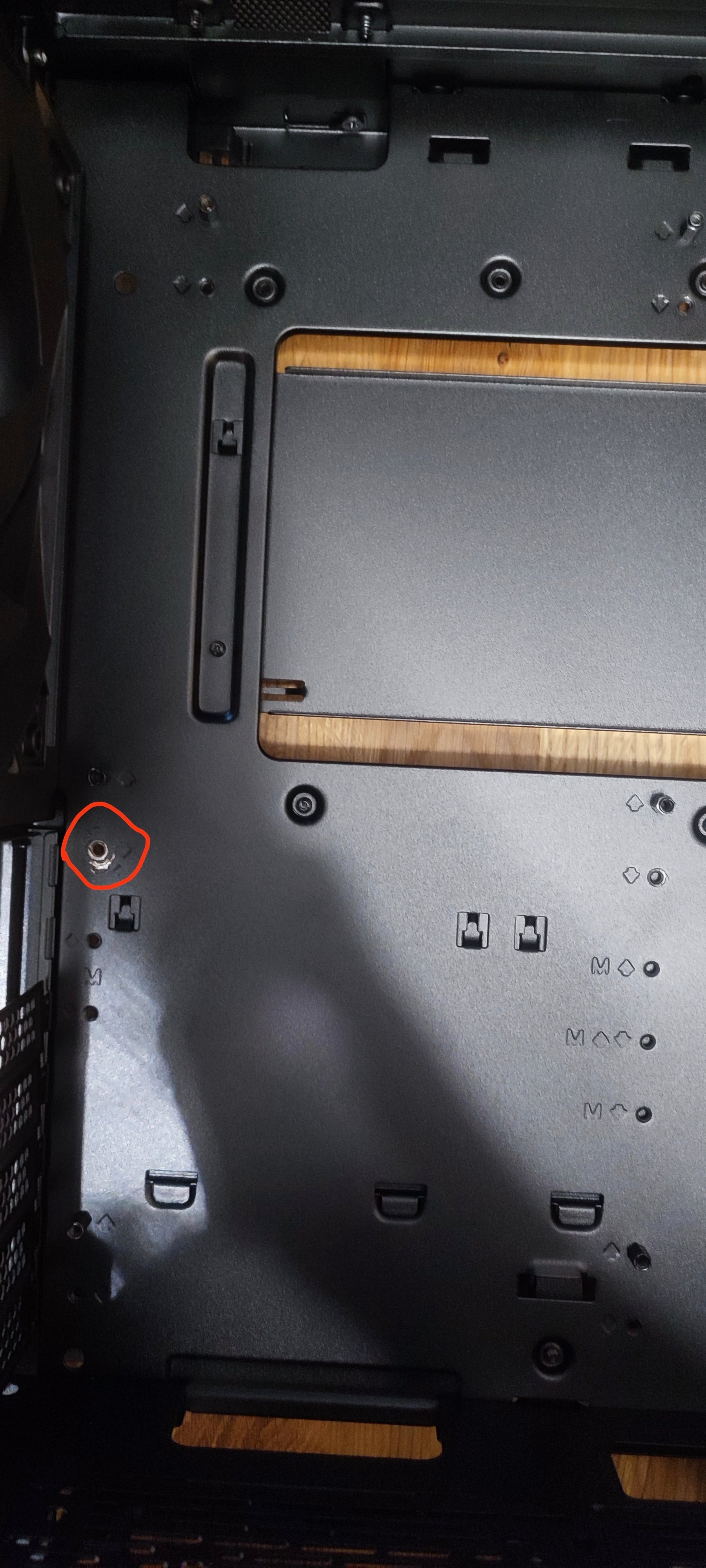

Kratzer am Pc Gehäuse hinter Mainboard problematisch?

Warum hast du den rausgeschraubt?
Noch zur eigentlichen Frage, eigentlich nein, da das MB das Blech nicht berühren darf/kann/soll (dafür sind die Abstandshalter ja da).

Knobi23 schrieb:Könnte es hier zu einem Kurzschluss kommen?
Nein.
Etwaige Metallspäne, die durch die Aktion entstanden sind, entfernen und gut ist.

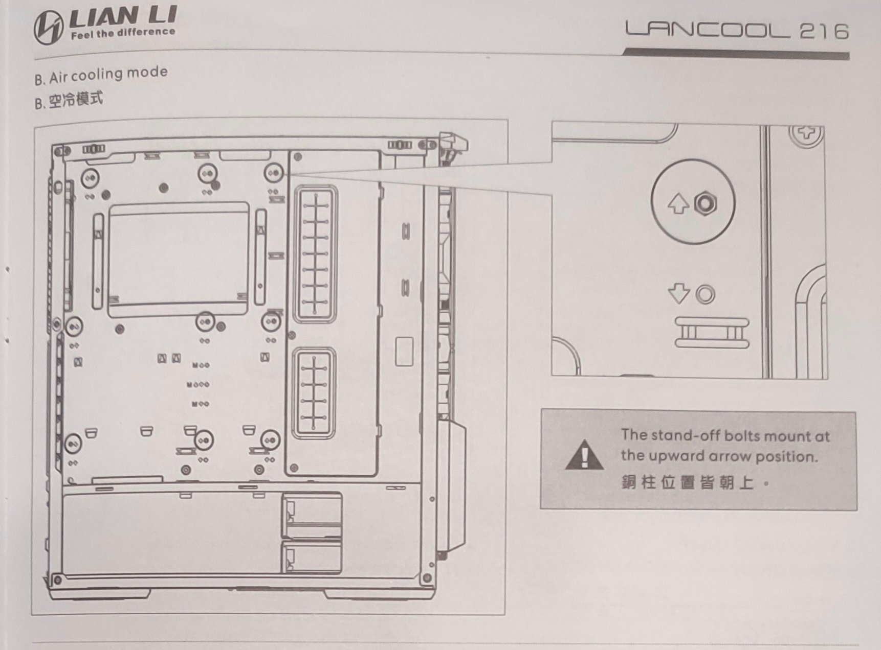

Ist ein Lian Li 216 und wollte mich an den empfohlenen Abstand für Lüfterkühlung halten. Standard war für Wasserkühlung in der unteren Versetzung.RedPanda05 schrieb:Warum hast du den rausgeschraubt?

Grundsätzlich na klar, wenn das MB an der Stelle Leiter/Lötstellen hat ... k.A. wie die anderen Kollegen das ohne Info zum MB Pauschal verneinenKnobi23 schrieb:Könnte es hier zu einem Kurzschluss kommen?
.. musste das zweimal lesen .. Dein Satzt würde so pauschal nur gelten, wenn sich isolierende Abstandhalter eingebürgert hättenRedPanda05 schrieb:Noch zur eigentlichen Frage, eigentlich nein, da das MB das Blech nicht berühren darf/kann/soll (dafür sind die Abstandshalter ja da).

Wie soll das gehen? Erkläre bitte ausführlich.dms schrieb:Grundsätzlich na klar, wenn das MB an der Stelle Leiter/Lötstellen hat ... k.A. wie die anderen Kollegen das ohne Info zum MB Pauschal verneinen
Kleiner Tipp: NEIN da gibt es kein Kurzschluss, weil das Board, dank der Abstandshalter (deswegen heißen die so) die Rückseite nicht berühren!

Weil es richtig ist, können die das verneinen. Jedes Mainboard hat um die Löcher für die Verschraubung auf den Abstandshaltern metallene Verstärkungen, und keine Leiterbahnen oder Lötstellen, die den Abstandshalter berühren, wenn sie es nicht sollen. Der Kratzer am Gehäuse ist daher egal. Btw: die Abstandshalter sind durch das Gewinde eh leitend mit dem Gehäuse verbunden. @TE: mach dich nicht verrückt.dms schrieb:Grundsätzlich na klar, wenn das MB an der Stelle Leiter/Lötstellen hat ... k.A. wie die anderen Kollegen das ohne Info zum MB Pauschal verneinen

Und nochmal…. Nein. Siehe #9dms schrieb:musste das zweimal lesen .. Dein Satzt würde so pauschal nur gelten, wenn sich isolierende Abstandhalter eingebürgert hätten
