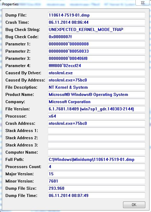

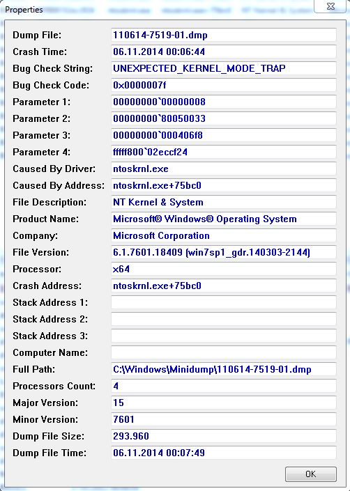

haben alle deine Abstürze die gleiche Fehlermeldung, also mit "unexpected kernel mode trap" ?
und hast du vor diesem Problem neue Hardware eingebaut? oder vllt neuen Treiber installiert?
ja alle die gleiche fehlermeldung

ein paar DMP-Dateien hab ich gerade angeguckt, immer die selbe Fehlermeldung und Problem mit ntkrnlmp.exe, diese Datei gehört aber zu Windows. hast du deinen PC übertaktet? neusten Chipsatztreiber drauf bzw. alle Treiber aktuell?

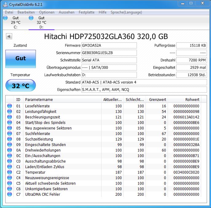

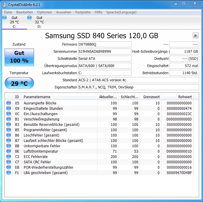

Evtl. mal die Standardtest, wie Memtest86+, Screenshots von CrystalDiskInfo, sfc /scannow
Lan-Chip wurde deaktiviert
Memetest86+ hatte ich schon ausgeführt, keine Fehler gefunden
wenn ich sfc starten möchte (auch als admin) erscheint das bild ein bruchteil einer sekunde (wieso?) und ist sofort wieder weg, kann also dort dann kein /scannow eingeben
bilder von crystalDiskInfo ->
start > "cmd" > Als Admin ausführen > "sfc /scannow"
