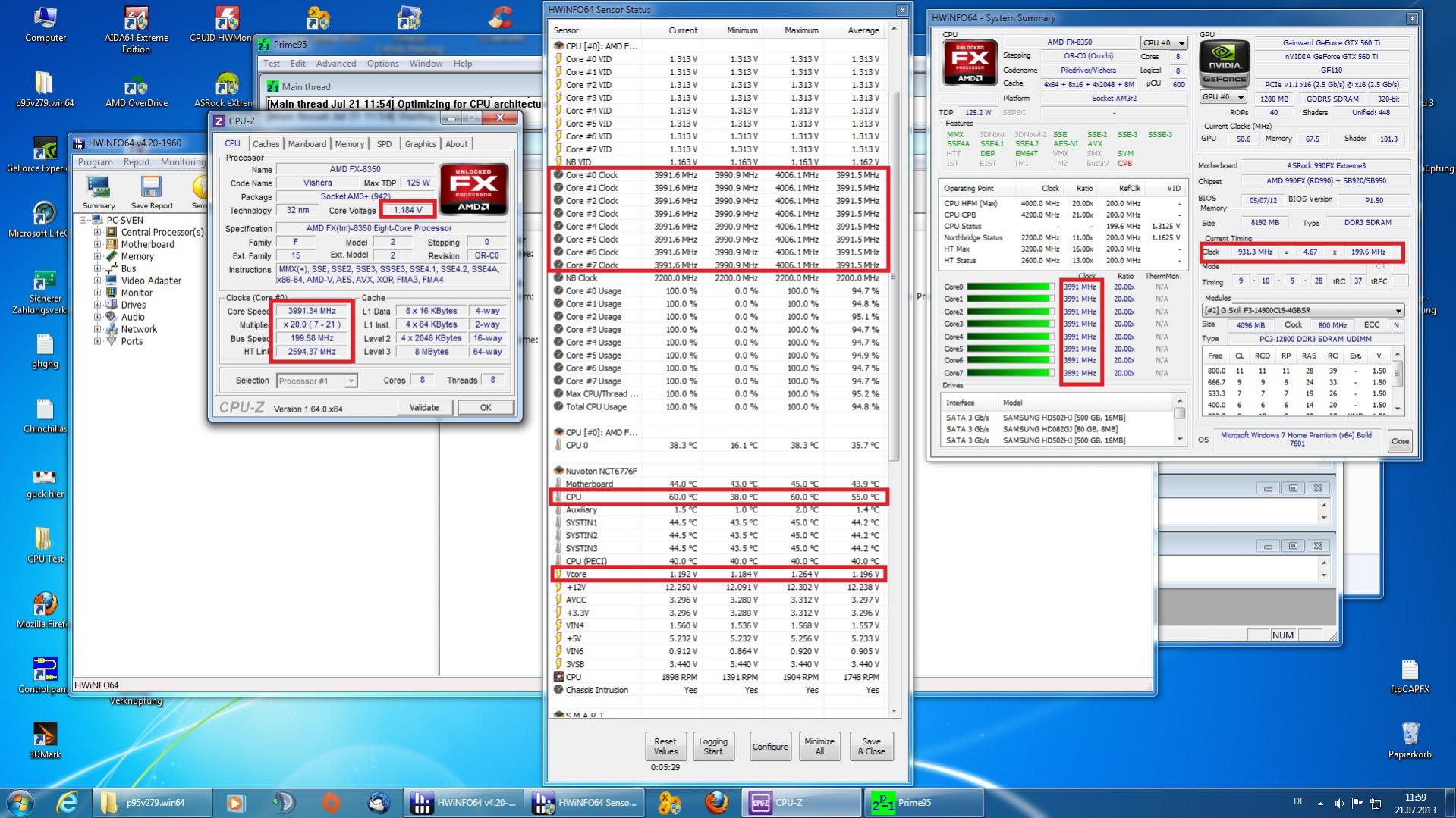

kann mir jemand sagen warum ich so krumme Werte und hohe Temps habe?

Vcore steht automatisch auf 1.3125 die aber wie auf dem Screen zu sehen nicht ankommen ( auch bei manuell nicht )
Hier mal der Screen unter Last mit Prime95:
Sollten die Temps bei der geringen Vcore die CPUz zeigt nicht um einiges niedriger sein?
Wäre schön wenn sich jemand meldet mit dem selben Board und CPU und mir ggf. mal seine Bios Einstellungen ( wo alles Stabil läuft ohne Mhz Einbrüche, da hatte ich nämlich auch starke Probleme ) geben könnten um dort mal zu vergleichen.
Die Werte sind alle völlig normal. Der Taktgeber auf dem Board ist auch kein Zauberer ;)
(Zu) Hohe Temperaturen finde ich auch nicht.
das die Frequenz immer ein wenig abweicht ist normal. Das kommt vom Spread Spectrum, welches du eventuell im Bios deaktivieren kannst.
Die Temperaturen empfinde ich angesichts der aktuellen Wetterlage auch als unproblematisch.
AMD gibt für den FX 8350 eine max Temp von 61° an und da habe ich ja nun nicht wirklich viel Luft nach oben :)
Ein Bekannter hat die selbe CPU und auch den selben Kühler ( alledings ein Gigabyte Board ) und hat 10 Grad weniger ( hatten zusammen mal Prime95 laufen lassen )
Und das Gigabyte-Board wird die CPU-Temperatur wohl anders geschätzt haben als dein ASRock.
Und wenn die CPU nicht das throtteln anfängt, können die Temperaturen doch egal sein. Wenn die CPU throttelt oder in die Notabschaltung geht, dann ist eh Handlungsbedarf gegeben damit die CPU wieder mit voller Leistung arbeiten kann.
Und die minimalen Abweichungen bei den Frequenzen sind völlig normal. Die Taktgeber können nicht permanent zu 100% den Takt halten. Eine sehr minimale Abweichung ist da sehr oft gegeben
Nachdem Spread.. deaktiviert habe ich nun auch glatte Werte.
