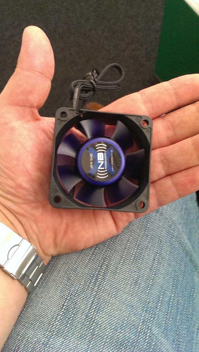

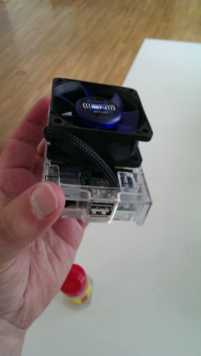

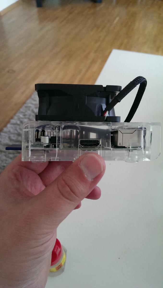

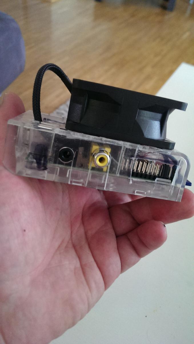

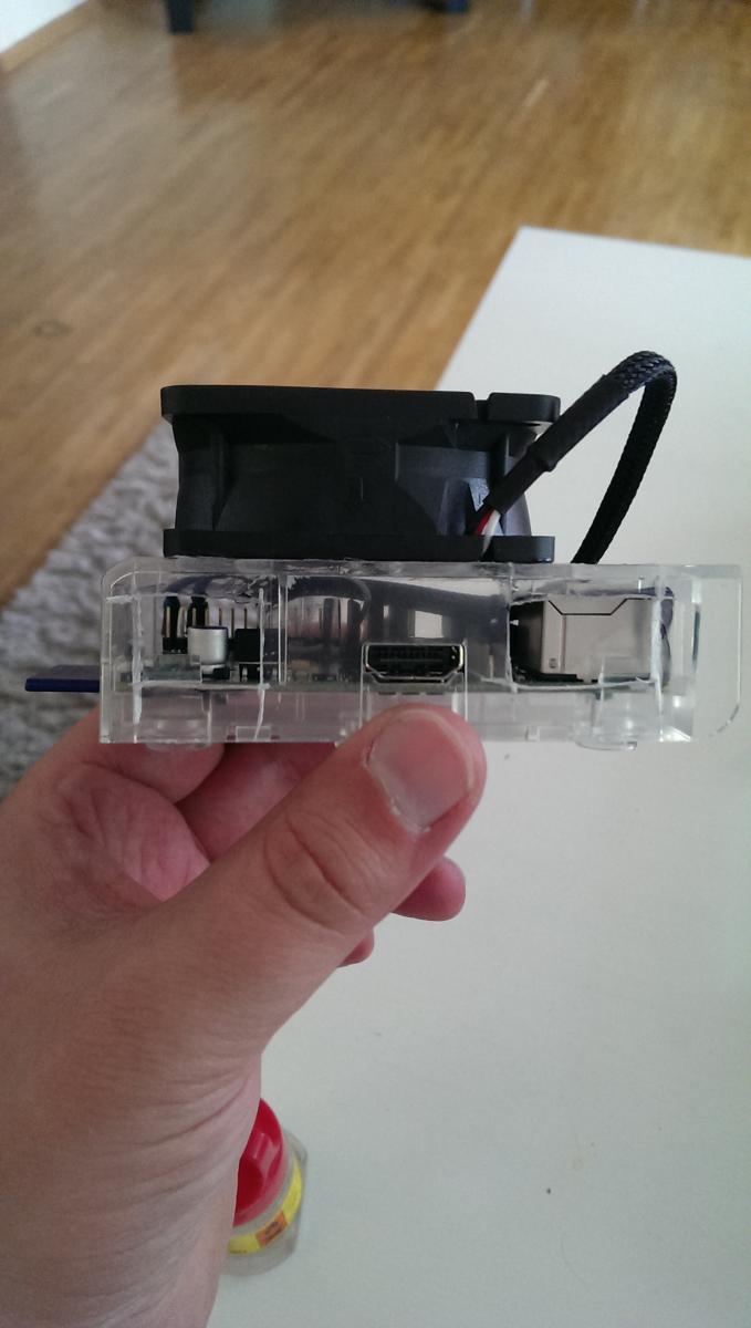

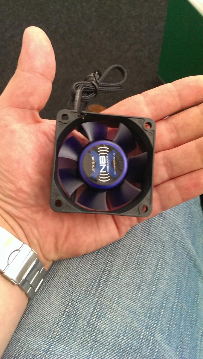

Da ich meinen Pi auch 24/7 auf 1000 inkl. Overvoltage laufen habe und mir die Wärmeabfuhr im Gehäuse irgendwie nicht koscher war habe ich das ganze so gelöst!
arm_freq=1000
core_freq=500
sdram_freq=500
over_voltage=6
Ist ein 60er Noiseblocker, den habe ich direkt über das GPIO mit 5V versorgt.

Das schaut nicht schlecht aus :D wv hast du für den noiseblocker gezahlt? Wie genau versorgst du den mit 5v? Zum pi angeschlossenen? Und läuft der ständig mit der selben Geschwindigkeit? Oder hast du das iwie geregelt?
Was hat der gekostet? 8€ ungefähr.
Der Lüfter ist direkt ans GPIO angeschlossen und läuft dauerhaft mit 5V. Ist unhörbar.
Habe das Gehäuse mit einem Dremel bearbeitet das unter dem Lüfter ein Loch zum rinpusten ist und unten habe ich mehrere Löcher reingemacht damit die Luft wieder raus kann.
Der Lüfter ist über Pin 2 (5V) und Pin 6 (Gnd) angeschlossen.
