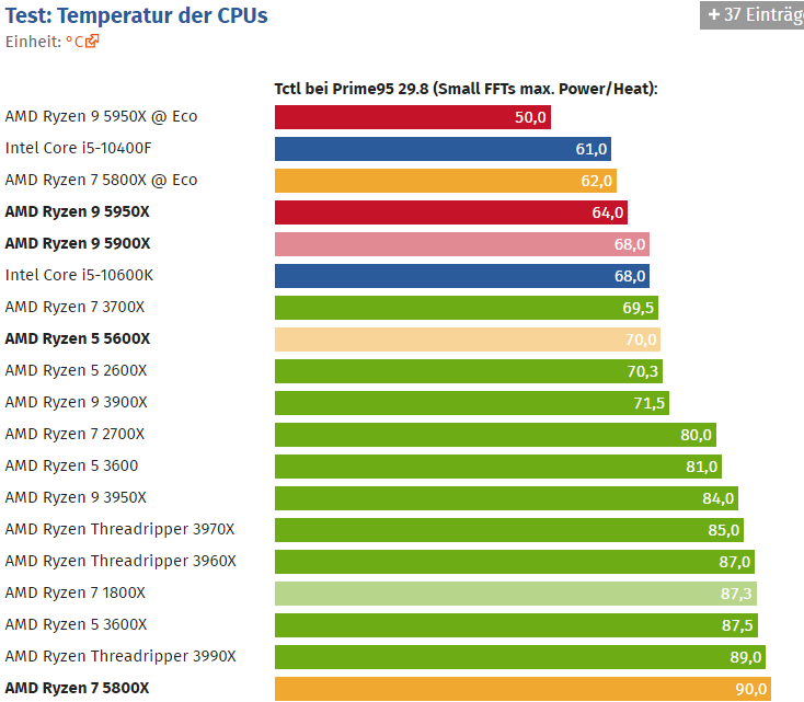

Warum sollte man einen 5800X nehmen, der heißer wird? Ein 5900X mit einem 30€ Kühler wird wahrscheinlich eine bessere Temperatur haben, als ein 5800X mit einem 50€ Kühler. Der 5900X ist eine starke aber kühle CPU, da reicht auch ein Arctic Freezer 33.
Guter Einwand, das hatte ich total übersehen, danke für den Hinweis. Da kann aber was an der CPU nicht stimmen wenn die Temps so extrem ausfallen bei einer kleineren CPU.
Naja, zuviel OT. WIe gesagt, würde ich nicht am Kühler sparen bei solchen Systemen. Ob jetzt CPU X oder CPU Y.
@Xnfi01 - Schau dir einfach mal den Aufbau den 5800X an, dann sollte sich das von selbst erklären ...
