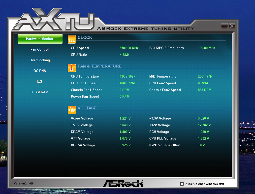

Mit der Kühlleistung auf meinem jetzigen i7-2600(non K) bin ich sehr zufrieden. Nur im IDLE ist er etwas zu hören. Fällt mir natürlich jetzt mehr auf, da der Rechner auf dem Schreibtisch steht. Es könnte aber auch sein, dass die beiden Frontlüfter vom Gehäuse Fractal Design Meshify die Krachmacher sind. Regeln kann ich Sie leider nicht. Jedoch sehe ich, dass die Phanteks laut Software (AsRock extreme tuning utility) mit 1200u/min drehen, obwohl der Regler komplett links ist...

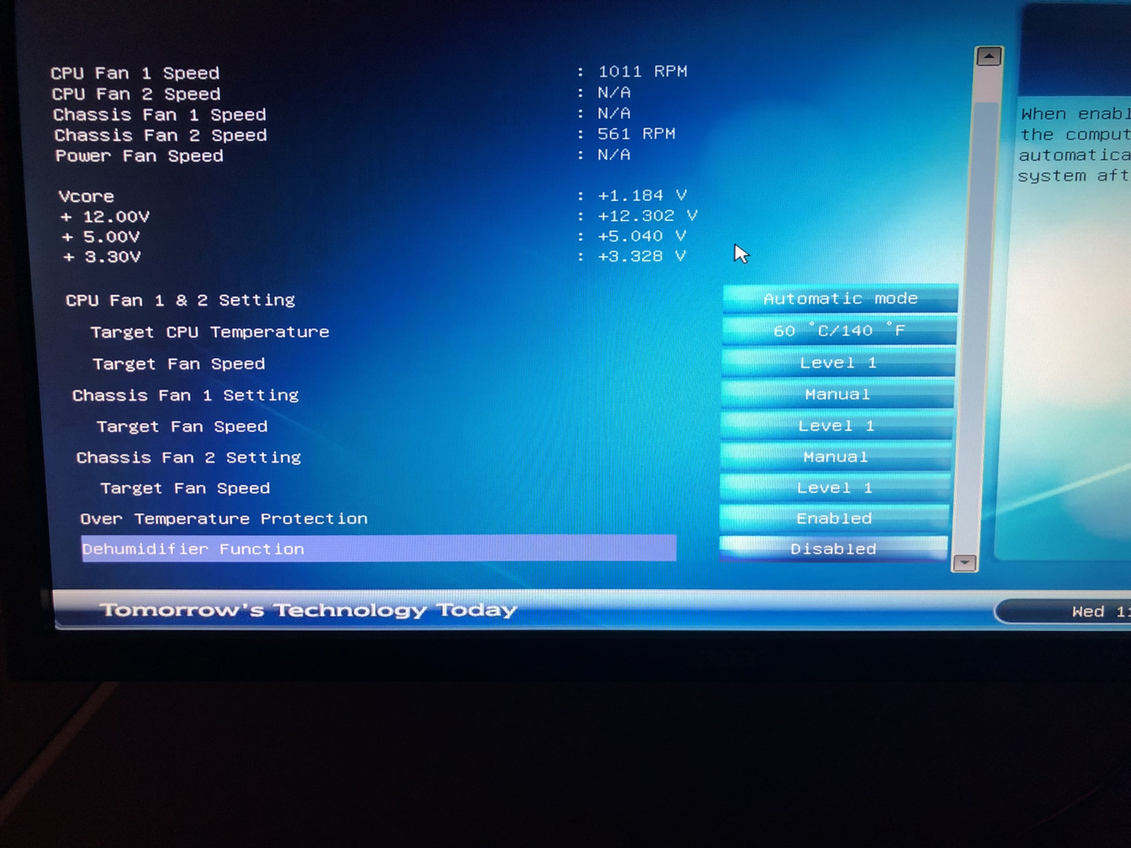

1) Laut Datenblatt sollen die Lüfter minium 600 U/min und maximal 1.800 U/min drehen. Das maximal schaffe ich, wenn der Regler im Bios ganz rechts (Level 10) ist. Ganz links (Level 1) dreht der Lüfter immer noch mit 1000 U/min. Woran liegt das?

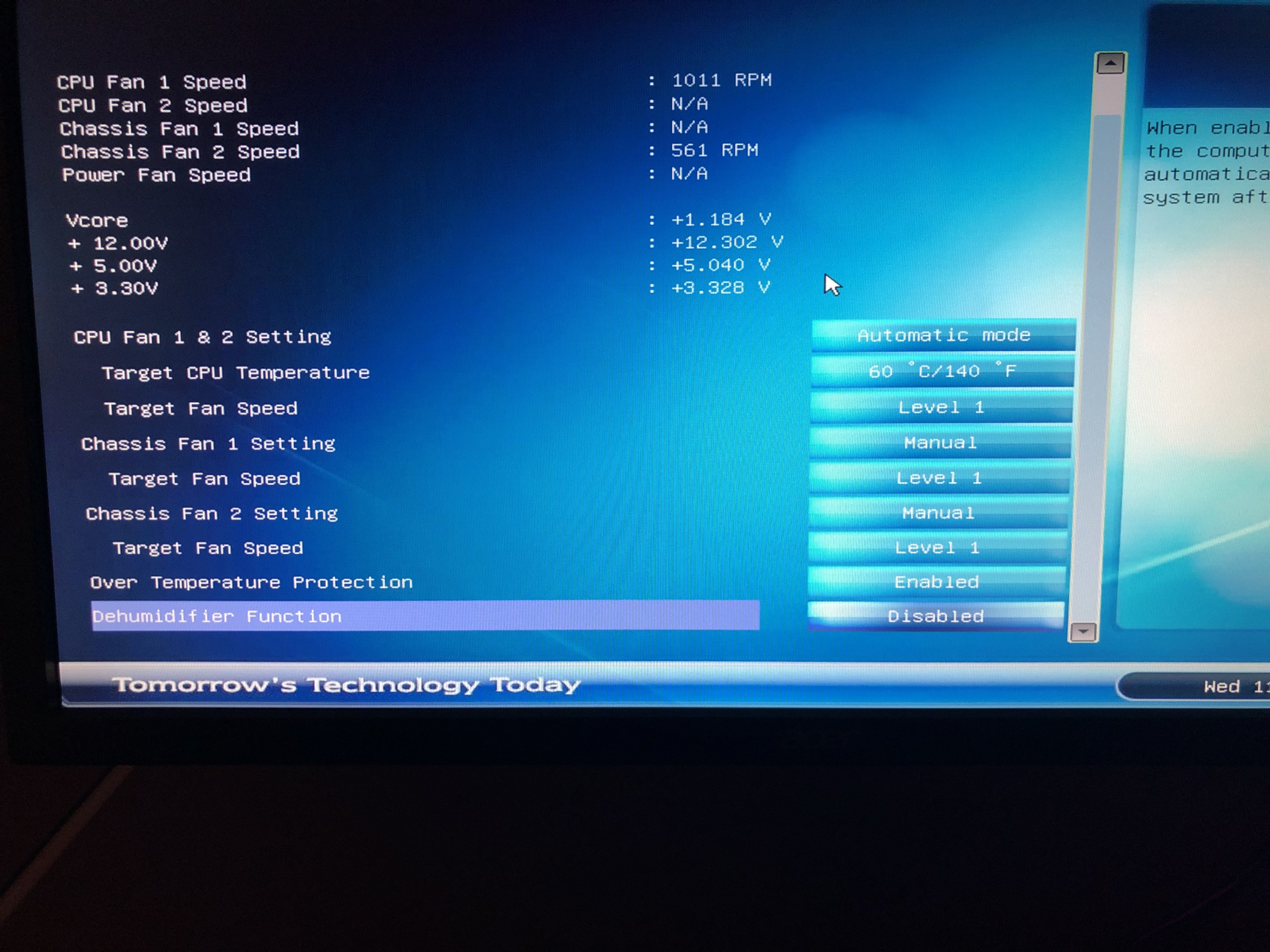

Grundsätzlich macht es oft Sinn die "Auto"-Erkennungsfunktion für die Lüfter manuell auf voltage oder pwm zu stellen, denn die funktionieren manchmal nicht korrekt.
Dann gehe mal ins Bios und gib eine eine Mindestdrehzahl ein. Nimm mal die Zahl 98 dann kommst du tiefer als Level 1. Aber wenn deine Gehäuselüfter auch auf ungebremsten 1200RPM laufen dürfte das nicht viel bringen.
Dein Board hat übrigens auch einen 3-Pol CPU2 Fan Anschluss, spätestens hier kannst du noch einen Gehäuselüfter hin hängen.

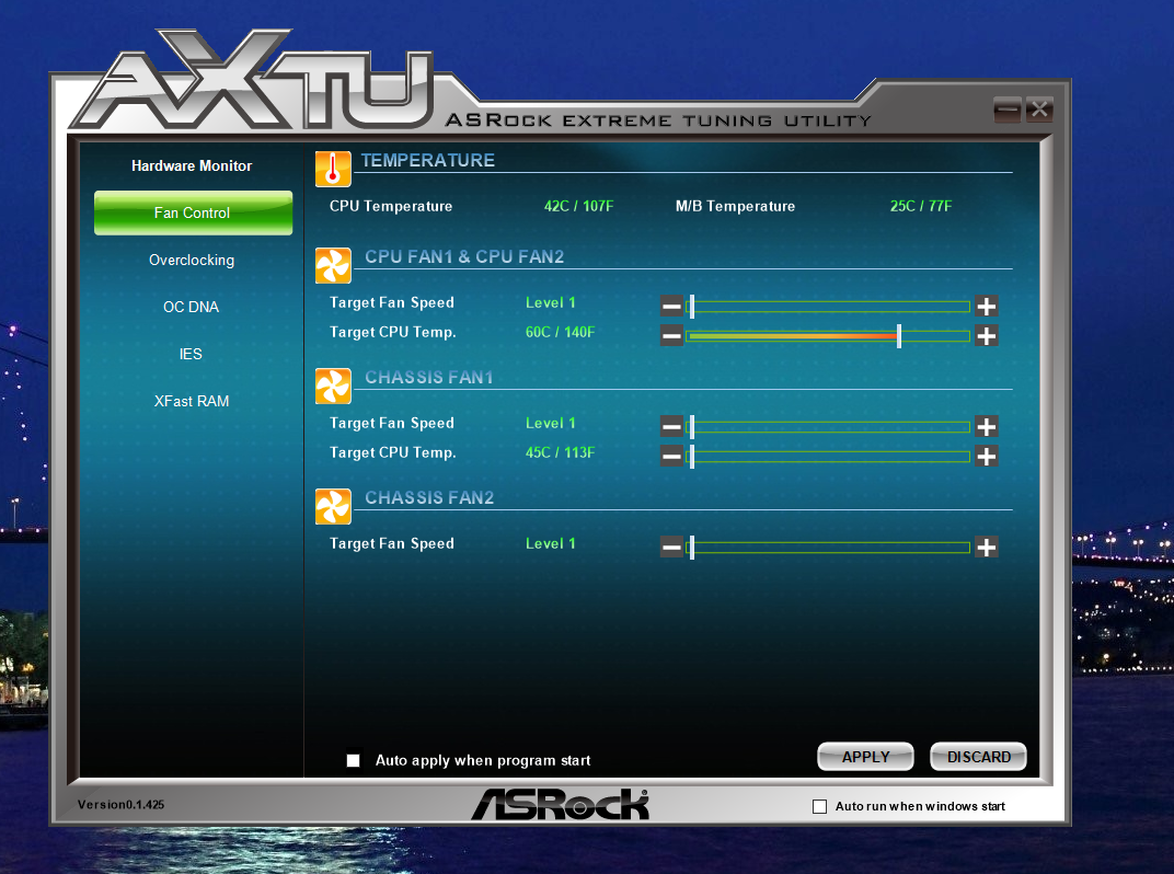

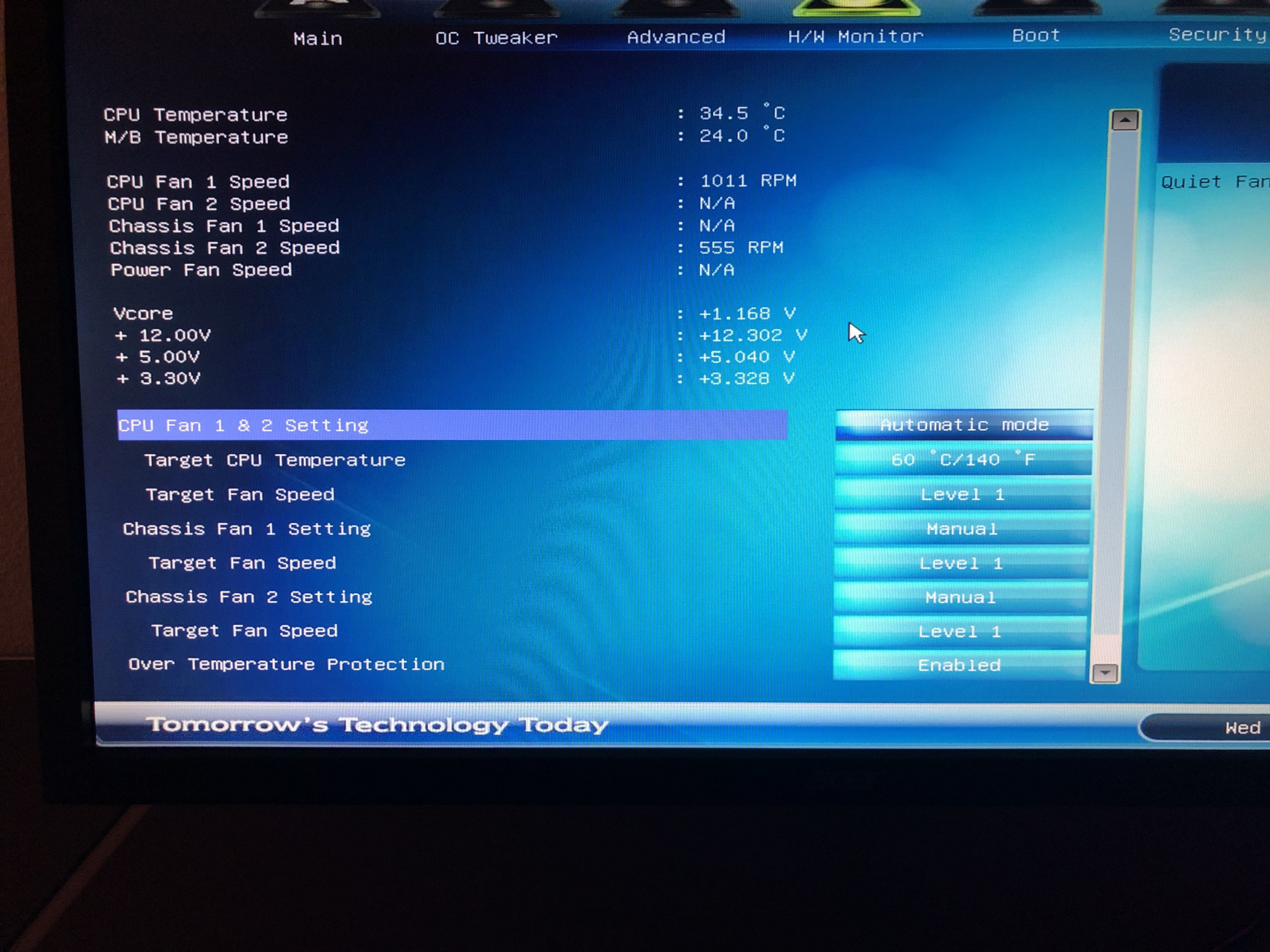

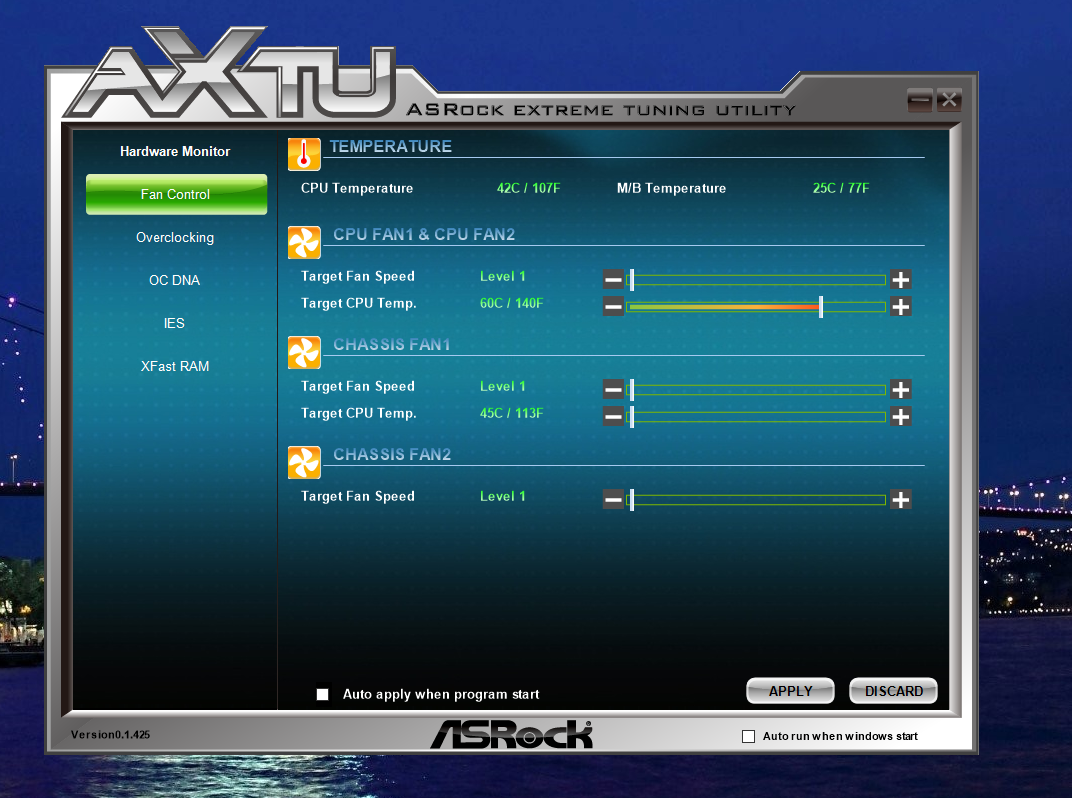

Läuft die Lüftersteuerung ausschließlich über das BIOS oder sind Windows-Tools (zt.B. vom Mainboard Hersteller oder Speedfan o.ä.) installiert? Ggf. die Windows Tools alle deinstallieren und von den BIOS Einstellungen mal Bilder machen, und hier hochladen. Wahrscheinlich ist einfach nur irgendwas nicht richtig eingestellt.
Manchmal vertragen sich Lüfter und Mainboard auch einfach nicht, dann kann man einen sog. "Low Noise Adapter" zwischenschalten oder notfalls wirklich einen neuen Lüfter kaufen. Der sollte aber dann zur Sicherheit so gewählt werden, daß er selbst bei max. Drehzahl nicht stört.

Sobald die neuen Teile da sind und ich sie eingebaut habe, will ich mal sehen wie der Boxed Kühler ist. Wenn dann das AM4-Kit da ist, verbaue ich meinen "alten" Phanteks Kühler an und schaue mal, ob die Lüfter dann auch noch mit 1000U/min drehen. Sollten sich die Lüfter weiterhin so verhalten, welche neuen Lüfter sind zu empfehlen?

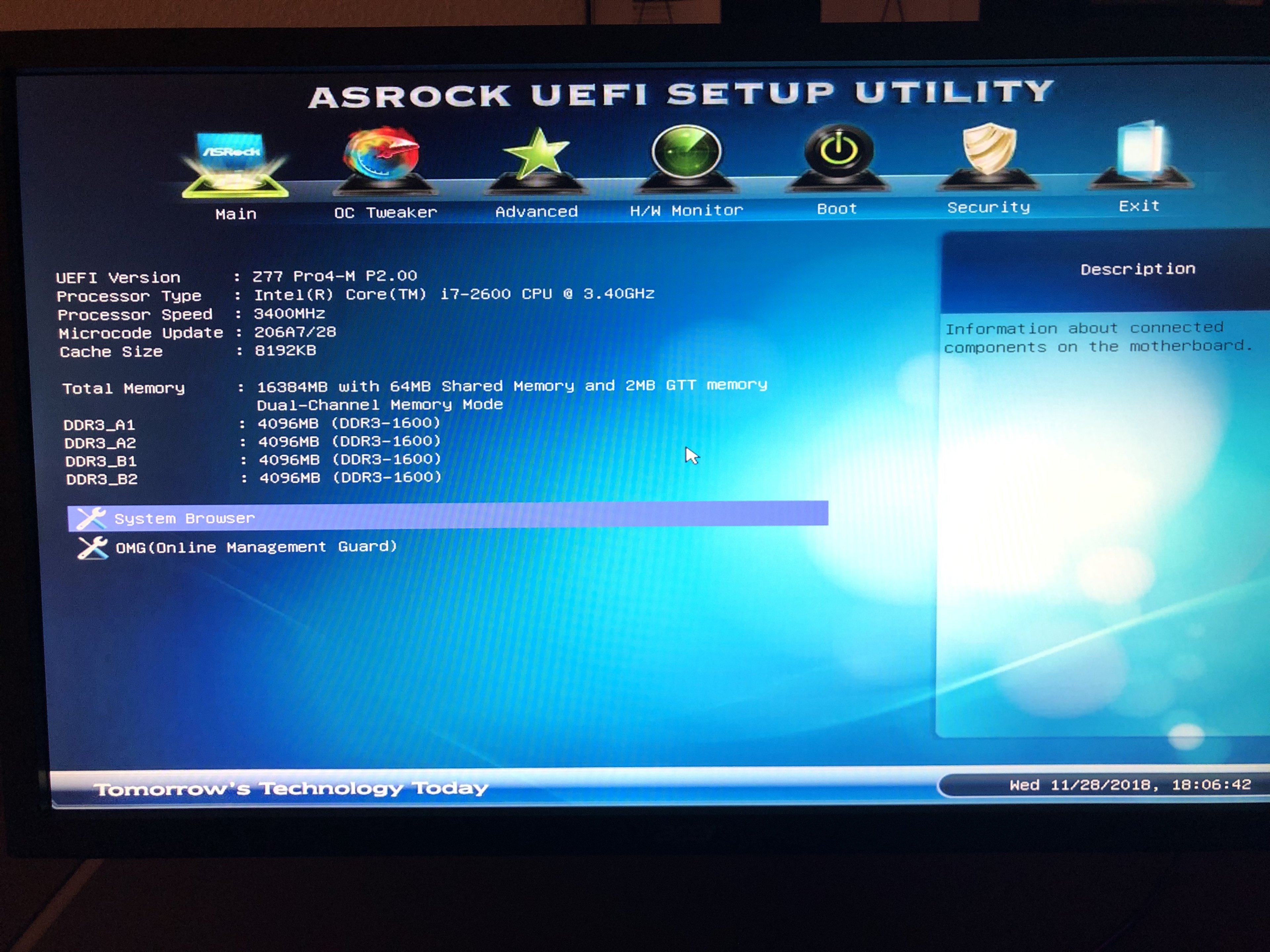

Anbei Bios (Bilder) und Software (Bilder) von meinem jetzigen Rechner. Unter der Rubrik CPU1/2 kann ich nur Level 1-10 wählen und Custom Speed. Unter Custom Speed min=1, max=255 zu wählen bzw. den Wert einzugeben.
