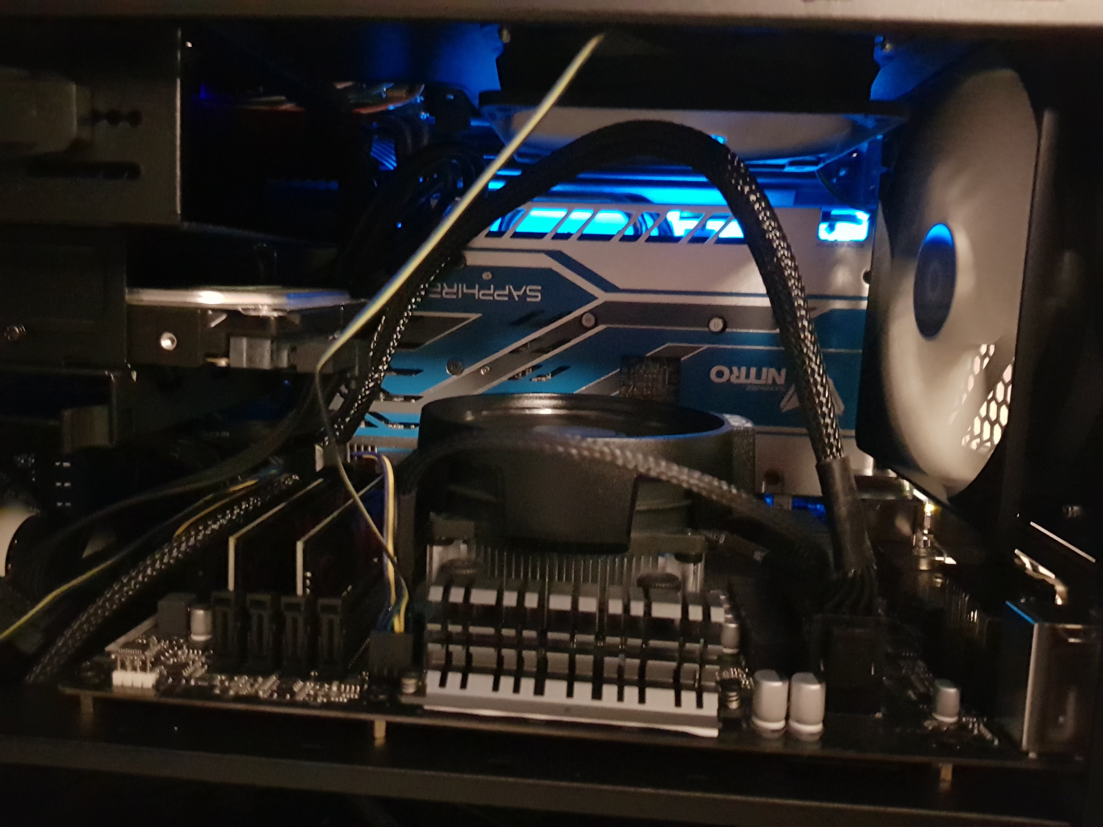

So, ich habe nochmal in mein Gehäuse geguckt. Ein 150mm Lüfter passt leider nicht. Über der CPU ist der Gehäuselüfter der nochmal 25mm hoch ist. Somit müsste ich das nochmal abziehen und ggf. 5mm abziehen, damit der CPU Lüfter nicht "Nase auf nase" liegt. Somit hätte ich max. 120mm zu Verfügung.

Siehe Bild.
Das schaut nach einer Herausforderung aus. Welche Grafikkarte ist das und wie viel TDP hat sie?
Es ist eine RX 580 8 GB Nitro+ Special Edition. Tdp 185W. Ist aber extrem OC getrimmt und läuft sehr gut. Auf Last max 65 Grad.
Lege doch mal den "oberen" Gehäuselüfter still und messe aus, wie sich das auf die Graifkkarte auswirkt. Anschließend können wir die Optionen für den CPU-Kühler neu bewerten.
Alles klar. Werde ich die Tage machen. Melde mich dann nochmal. Danke bis hierher.
