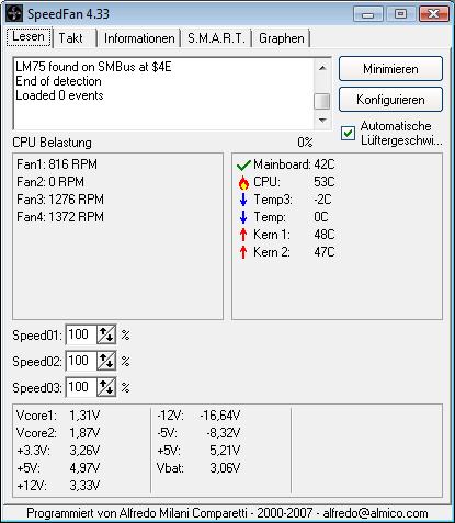

Ich habe eben den Prime95 Test laufen lassen um zu sehen ob mein Kühler (Zerotherm CF900) dann endlich mal von seinen 1200rpm auf seine 100% anspringt...nix da, der kühlt seelenruhig weiter sodass die CPU auf über 53 Grad angesteiegn ist !!!!!! :(
Woran liegt das ? Kann doch nicht sein ? Habe schon alles mögliche versucht ? Liegts am Bios (DQ6) ?!
BITTE HELFT MIR ! Will mir nicht mein neues System zerschießen !!!!!!
PS: Pc ist NICHT OCed !!!!
Bilder angehängt !!!

53° sind noch nicht extrem zu hoch!! Aber für einen guten Lüfter ganz klar zu hoch.
Probiere mal mit CoreTemp ob es etwa die gleichen Temps anzeigt.
Hat dein Gehäuse eine gute Durchlüftung?? Lüfter korrekt eingebaut? Wärmeleitpaste zu dick/zu dünn aufgetragen?

Die Temps sind tolerierbar.
Ob das MoBo "hochregelt" wenn die Temps noch höher werden lässt sich nur mit OC prüfen.
53°C bei Standardtakt, Volllast und Markenkühler => eigentlich ist da mehr (weniger :)) drin

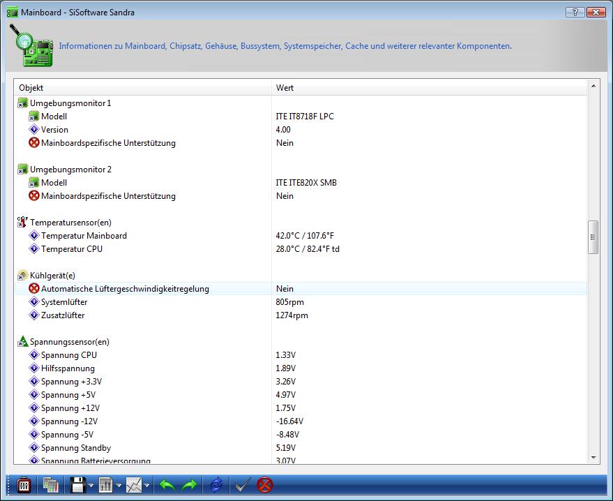

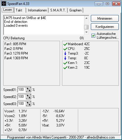

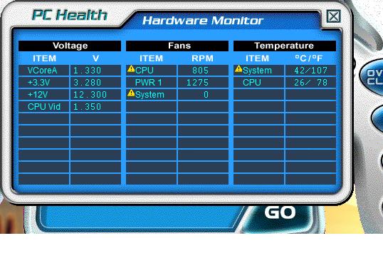

Anbei 3 Vergleichstabellen (EasyTune, SiSoftSandra und SpeedFan)...alle jetzt gerade gestartet also ist die CPU gerade erst "frisch geworden" sprich im Idle.
An sich sind die Temps ja jetzt in Ordnung oder ???
Warum ist bei EasyTune ein "!" vor den 3en und warum steht bei System Lüfter der Wert "0" ?

Die Temperaturen sind vollkommen i. O.!
Das erste ! steht dafuer, dass der Fan nur langsam dreht, das zweite ! steht fuer den nicht vorhandenen Fan.

die temps sind absolut in orndung!
im idle wäre es zu hoch da du aber prime auf beiden cores laufen hast ist das ein absolut korrekter wert.
was für temps erwartest du den?
